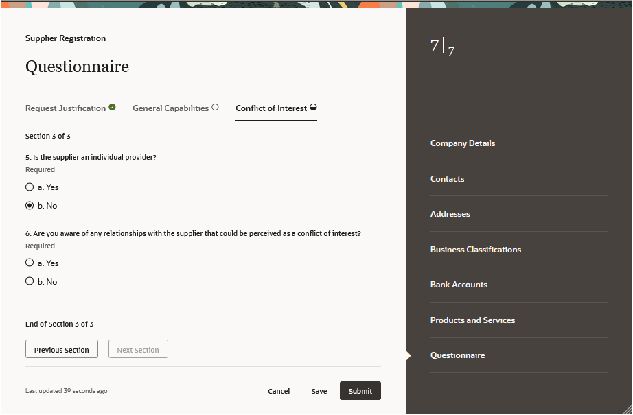

Redwood次世代サプライヤ登録フローでサプライヤ要求を送信するときに、内部ユーザーに質問リストを表示できるようになりました。 これにより、外部サプライヤ登録ですでに使用できる既存の質問リスト機能が拡張されます。 登録時に質問リストを使用して詳細情報を収集および記録することで、承認の決定に影響を与え将来のソーシングを改善します。 サプライヤのタイプや提供している商品やサービス用にあわせて、質問を調整できます。
内部サプライヤ登録要求の質問リストへの応答
内部質問のみが質問リストに表示されます。 登録が送信されると、質問リストが検証され、すべての必須質問への応答があること、および必須の添付が提供されているかどうかが確認されます。 資格領域に関するサプライヤ向けの必須質問がある場合は、登録の承認後にサプライヤ質問リストが送信され、応答が収集されます。
