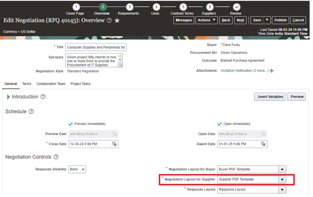

「ネゴシエーションの編集」ページの「概要」ステップの「ネゴシエーション管理」セクションに、「サプライヤのネゴシエーション・レイアウト」という新しいフィールドが1つ追加されています。 任意のカスタムのサプライヤPDFテンプレートを選択するか、使用可能なデフォルト・テンプレートを使用できます。
「サプライヤのネゴシエーション・レイアウト」フィールドの値は、「調達ビジネス機能の構成」からデフォルト設定されます。
ネゴシエーションの作成時に「サプライヤのネゴシエーション・レイアウト」を選択します

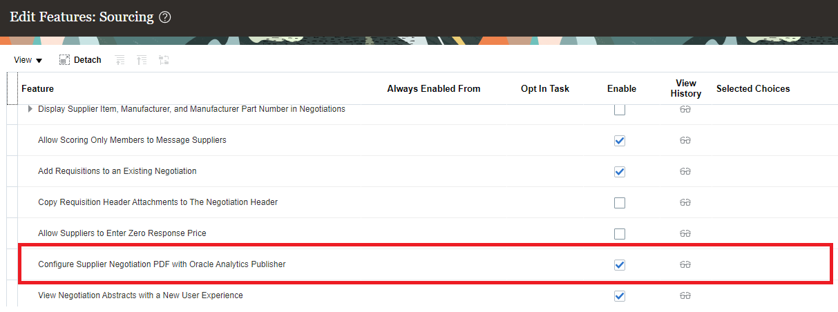

有効化のステップ
この機能を有効にするには、オプトインUIを使用します。 手順は、この文書の「新機能のオプションの取込み」の項を参照してください。
オファリング: 調達
カスタムPDFテンプレートを作成し、サプライヤのネゴシエーション・レイアウトにリンクするには、このドキュメントの「任意の新機能の導入」を参照してください。
オプト・イン「Oracle Analytics Publisherを使用したサプライヤ・ネゴシエーションPDFの構成」を使用して有効にできます。

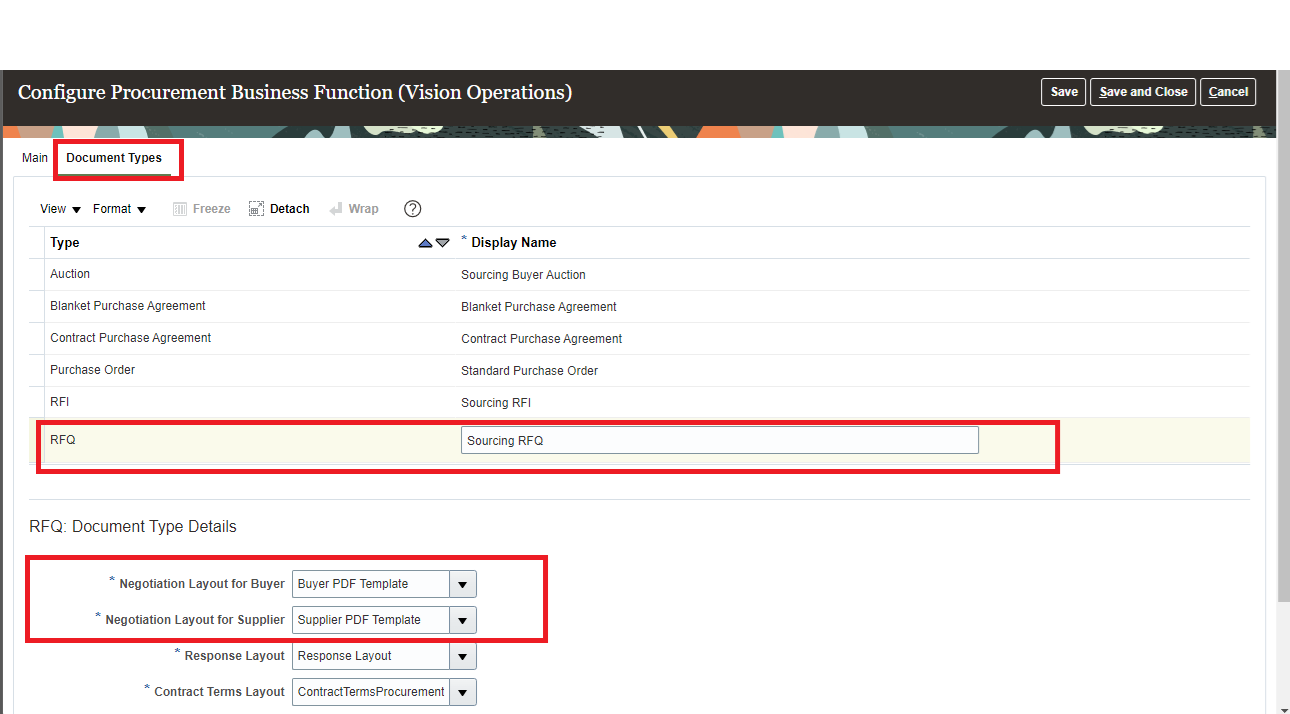

ビジネス・ユニットのデフォルトの設定:
- 「設定および保守」作業領域で、「調達ビジネス機能の構成」タスクを使用します。
オファリング: 調達
機能領域: 調達ファウンデーション
タスク: 調達ビジネス機能の構成
- 「調達ビジネス機能の構成」ページで、「文書タイプ」タブをクリックします。 タイプ- 見積依頼を選択し、新規属性「サプライヤのネゴシエーション・レイアウト」および「バイヤーのネゴシエーション・レイアウト」の値を選択します。これが、ネゴシエーションの作成時にデフォルトとして設定されます。
- サプライヤのネゴシエーション・レイアウトのレイアウトをデフォルト設定するには、「調達ビジネス機能の構成」ページでテンプレートを追加します。
調達ビジネス機能の構成
