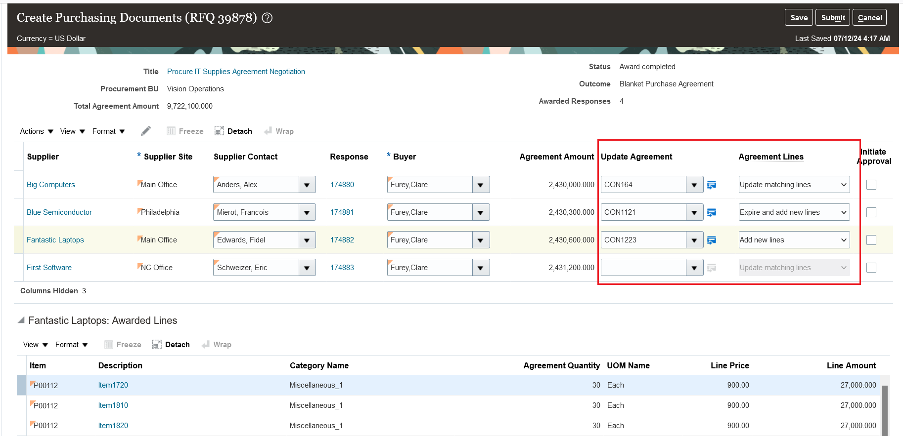

落札が完了すると「購買文書の作成」ページの落札済サプライヤ表に、「契約の更新」と「契約明細」という2つの新しい列が表示されます。 「契約の更新」列で既存の契約を選択し、「契約明細」列で契約明細を更新するか、または新規明細を追加するかを選択できます。 契約を選択しない場合、新しい契約が作成されます。

「契約明細」オプションを選択する際のベスト・プラクティスを次に示します:
選択した契約で遡及価格設定が有効になっている場合は、「一致した明細の更新」オプションを選択して、再ネゴシエーション済の価格設定をオープン購買オーダーに遡及的に適用します。
選択した契約で遡及価格設定が無効になっている場合は、「失効および新規明細の追加」オプションを選択し、今後の購買オーダーで新規明細から再ネゴシエーション済価格設定を利用できるようにします。
一致する明細を更新または失効させずに、既存の契約に新規明細の追加のみを行う場合は、「新規明細の追加」オプションを選択します。

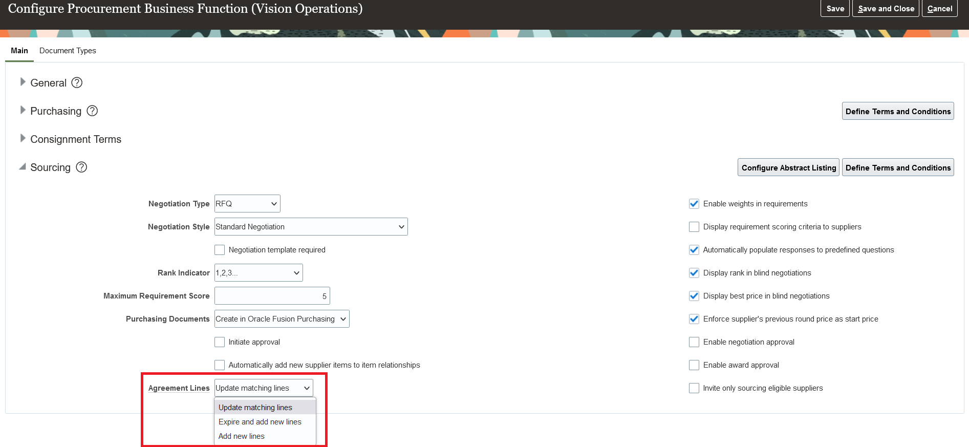

「調達ビジネス機能の構成」の設定
「調達ビジネス機能の構成」設定ページで、「契約明細」オプションのデフォルト値を選択して、契約の更新方法を決定できます。
