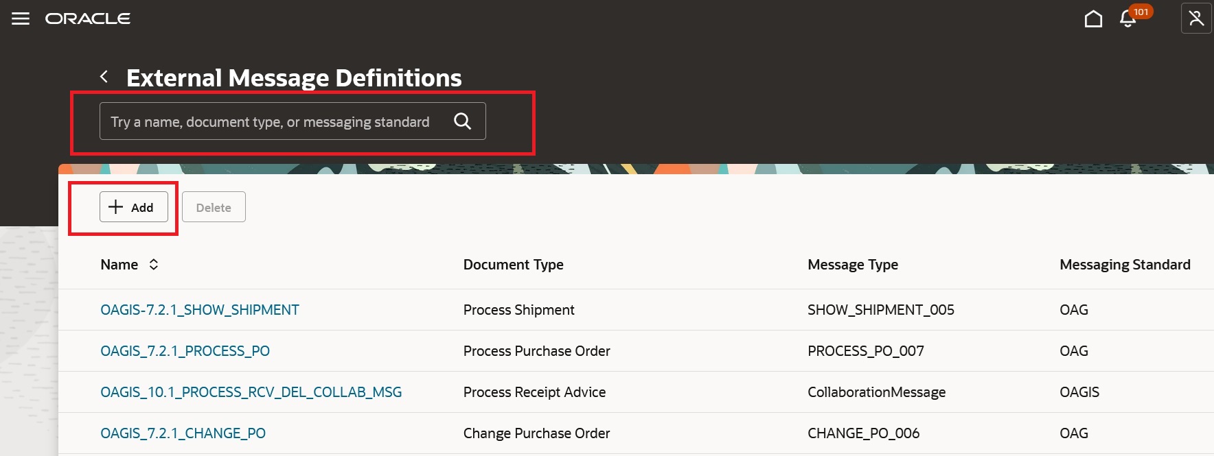

- 「タスク」パネルから「外部メッセージ定義」を選択します。 以前のリリースで作成されたすべての外部メッセージ定義を使用できます。
- 外部メッセージ定義は、名前、文書タイプまたはメッセージ標準で検索できます。
外部メッセージ定義の検索

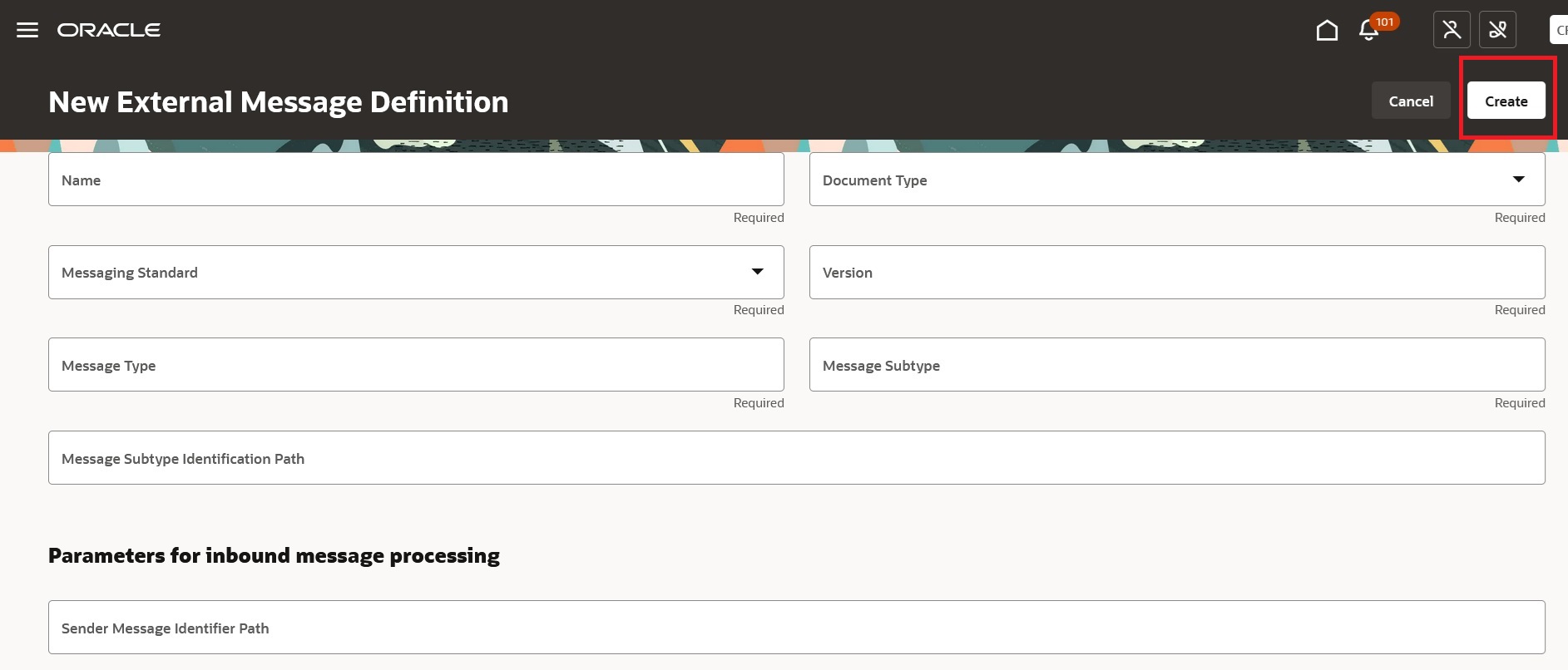

3. 「追加」を選択して、外部メッセージ定義を作成します。
外部メッセージ定義の追加
