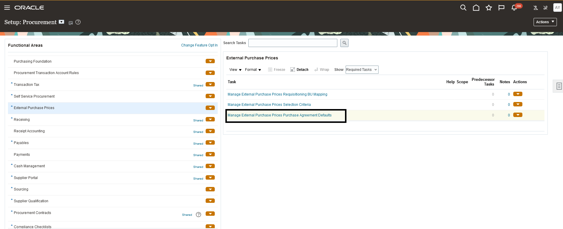

外部購買価格の購買契約デフォルトを定義するには、「設定および保守」作業領域の「外部購買価格購買契約デフォルトの管理」タスクを使用します。
- オファリング: 調達
- 機能領域: 外部購買価格
- タスク: 外部購買価格購買契約デフォルトの管理

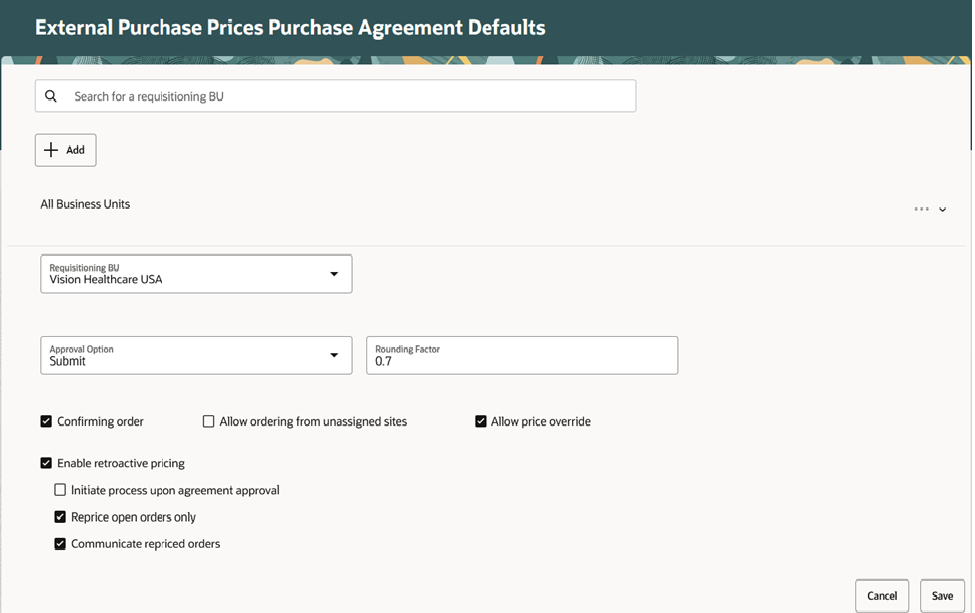

「すべてのビジネス・ユニット」レコードを使用してすべてのビジネス・ユニットのデフォルトを定義するか、購買依頼発行BUグループに基づいて特定の設定を追加し、特定のビジネス・ユニット用に設定を上書きすることもできます。 新しい設定を追加するには、「追加」ボタンをクリックしてドロップダウンからアクティブな購買依頼発行BUグループを選択し、必要なデフォルトを選択して保存します。
外部購買価格購買契約デフォルト
特定の購買依頼発行ビジネス・ユニットの設定が定義されていない場合、外部購買価格から包括購買契約を作成する際に、「すべてのビジネス・ユニット」レコードに設定されたデフォルトが使用されます。
ビジネス・ユニットに基づいて設定を検索できます。 設定レコードを編集または削除することもできます。 「すべてのビジネス・ユニット」レコードは削除できません。
