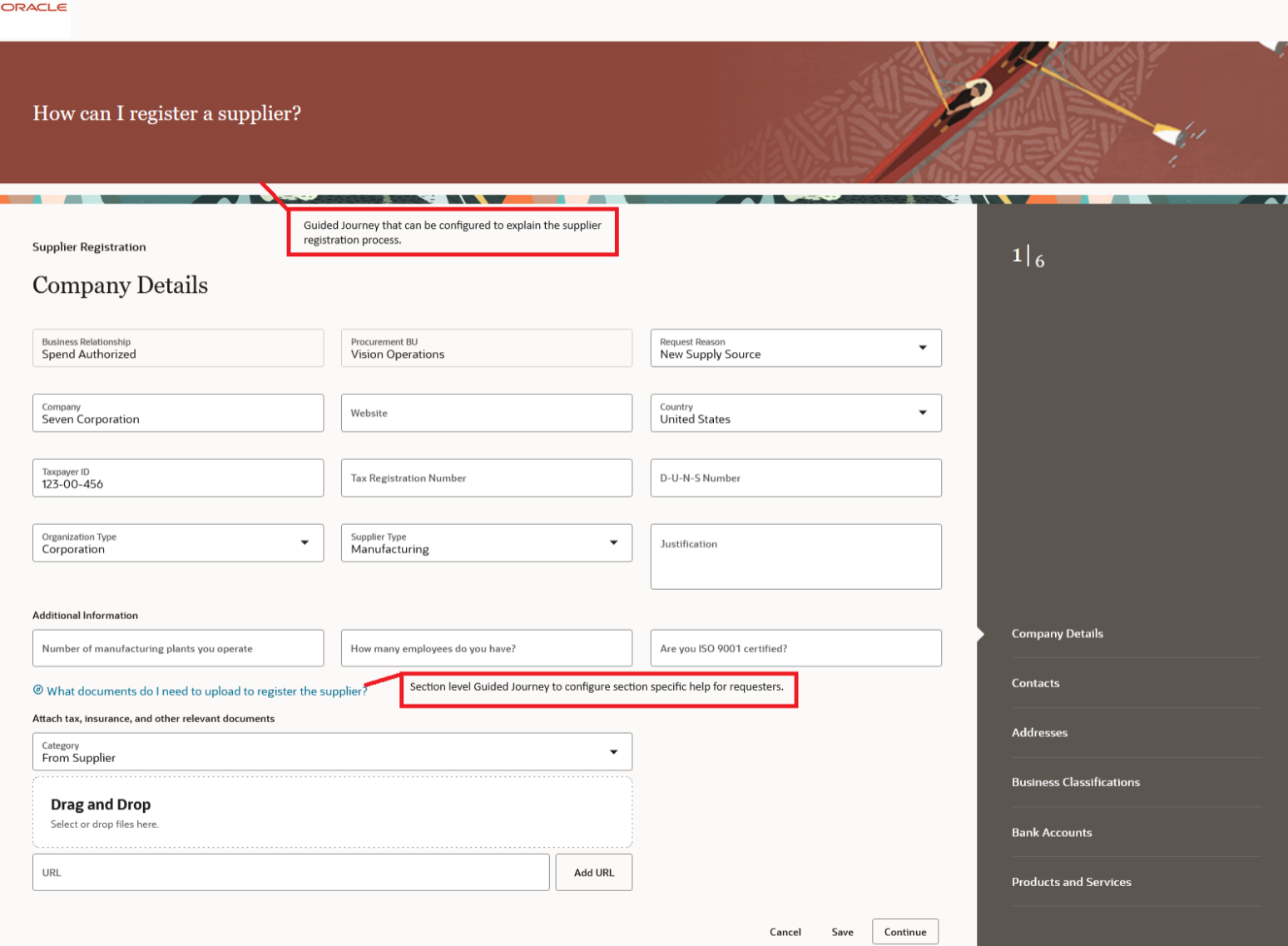

送信する必須サプライヤ情報がすべて揃っていない場合、依頼者は登録要求を保存できます。 作業を再開するときに、保存済の要求で続行するか、新しい要求を開始するかを選択できます。 登録要求を送信すると、内部サプライヤ登録用に構成された承認ルールに基づいて承認者に通知が届きます。
内部登録ページは、使用可能、必須または非表示として構成できます。 対象のサプライヤ・ビジネス関係に応じて異なるプロファイル情報を取得するために、2つの登録構成がサポートされています。 ソーシングで使用される見込みサプライヤについては取得するプロファイル要件を簡易化し、支出を検討しているサプライヤの登録要求についてはより詳細な情報を取得することが望ましい場合があります。 また、ガイド付きジャーニをページ・レベルおよびセクション・レベルで構成し、要求の送信時に役立つプロセス固有の情報を依頼者に提供することもできます。 たとえば、ページ・レベルで登録プロセスに関するガイドを公開し、添付セクション・レベルで依頼者がアップロードする必要のある文書のリストを提供できます。 ガイド付きジャーニは任意の登録ページに構成できます。
内部サプライヤ登録要求
内部サプライヤ登録要求

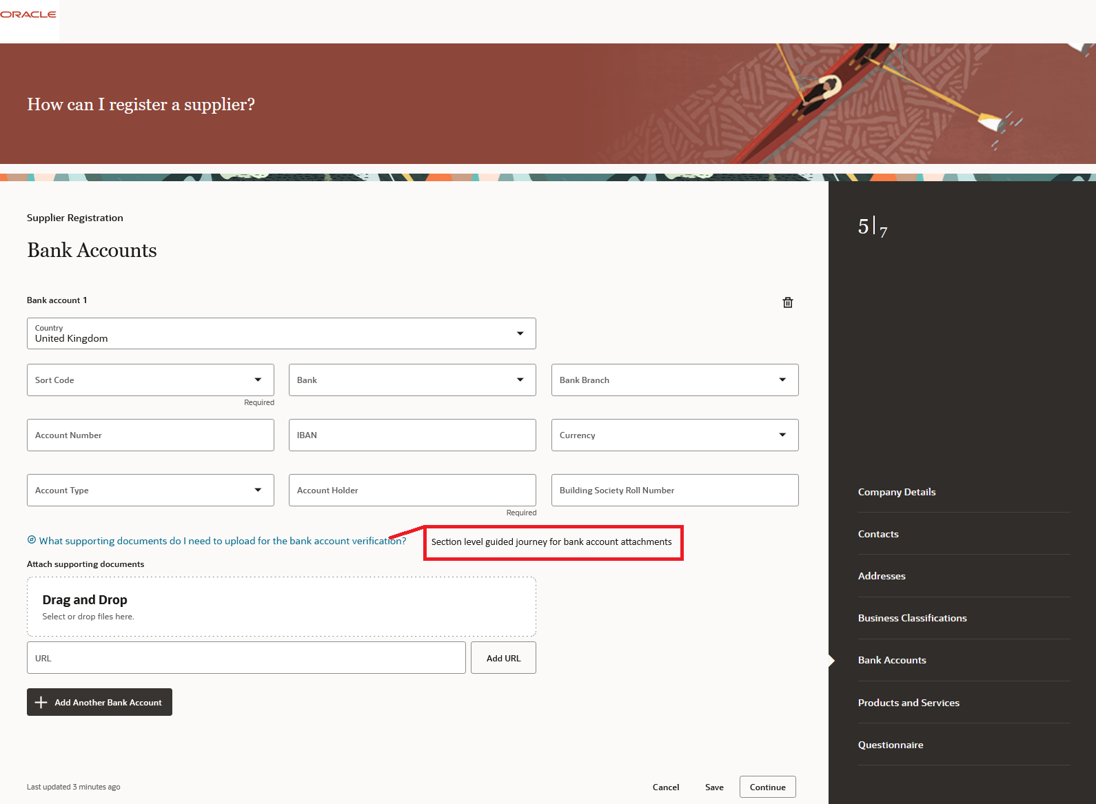

添付を含む簡易銀行口座
添付を含む簡易銀行口座
国から導出される簡易的な銀行口座ページも内部サプライヤ登録で利用できるようになり、依頼者が国固有の銀行口座詳細をすばやく入力できるようになりました。 シードされる構成は、ほとんどの国で標準で提供されます。 たとえば、米国の銀行口座の場合はルーティング番号が表示され、イギリスのレイアウトではソート・コードが使用されます。 国固有のルールを変更または追加して、属性の表示/非表示、必須指定またはラベル変更を行うことができます。 国固有のレイアウトを使用すると、依頼者は必要なフィールドに対してのみ正しい情報を入力できるため、訂正のために登録に戻る必要がなくなります。 依頼者はサプライヤ銀行口座の検証に必要なサポート文書をアップロードすることもできます。

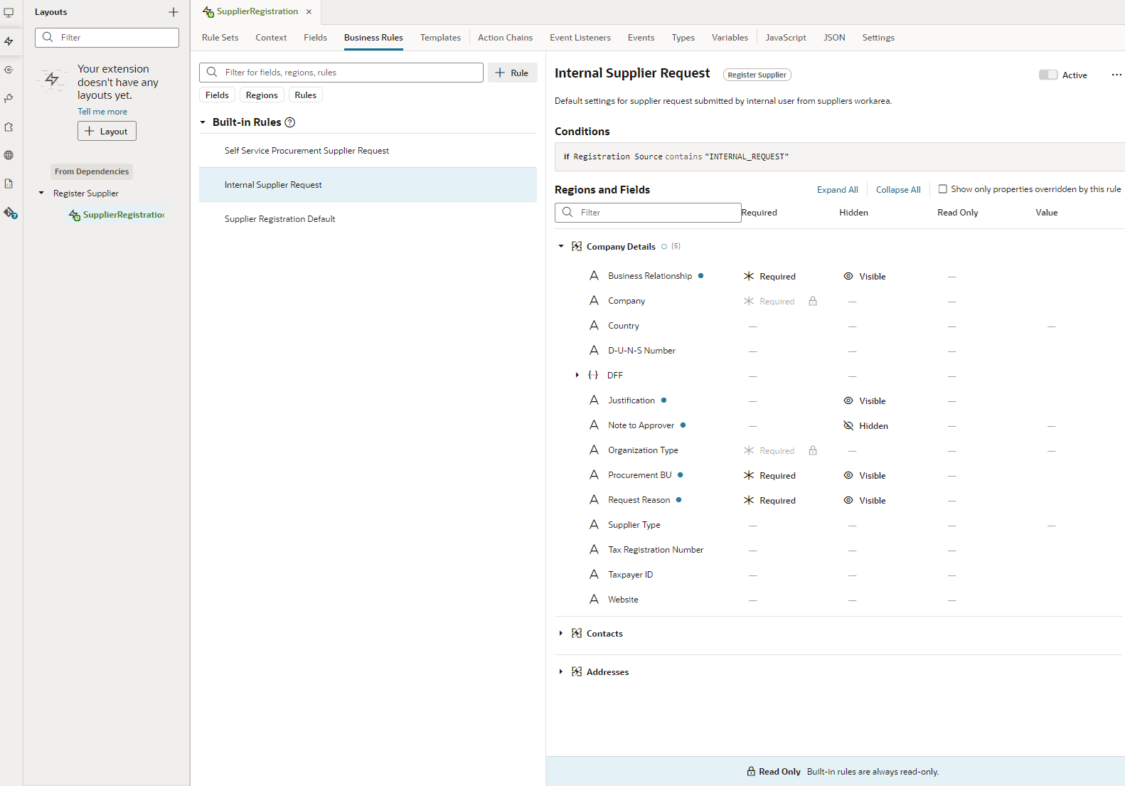

内部登録の組込みルール
内部登録の組込みルール
VB Studioのエクスプレス・モードを介してアクセスするビジネス・ルールを使用すると、会社詳細、担当者および住所の属性に対し異なるプロパティを構成できます。 また、内部サプライヤ登録のソース(「セルフサービス調達」または「サプライヤ作業領域」)に応じて、異なるプロパティを設定できます。 たとえば、DFFの1つをあるフローでは必須にし、もう一方のフローでは非表示にできます。 内部要求の即時利用可能な動作をサポートするために、これらの構成済プロパティを使用する新規の組込みルールが2つ追加されました。 これらのルールを複製してカスタム・ルールを作成し、必要に応じてプロパティを変更できます。
