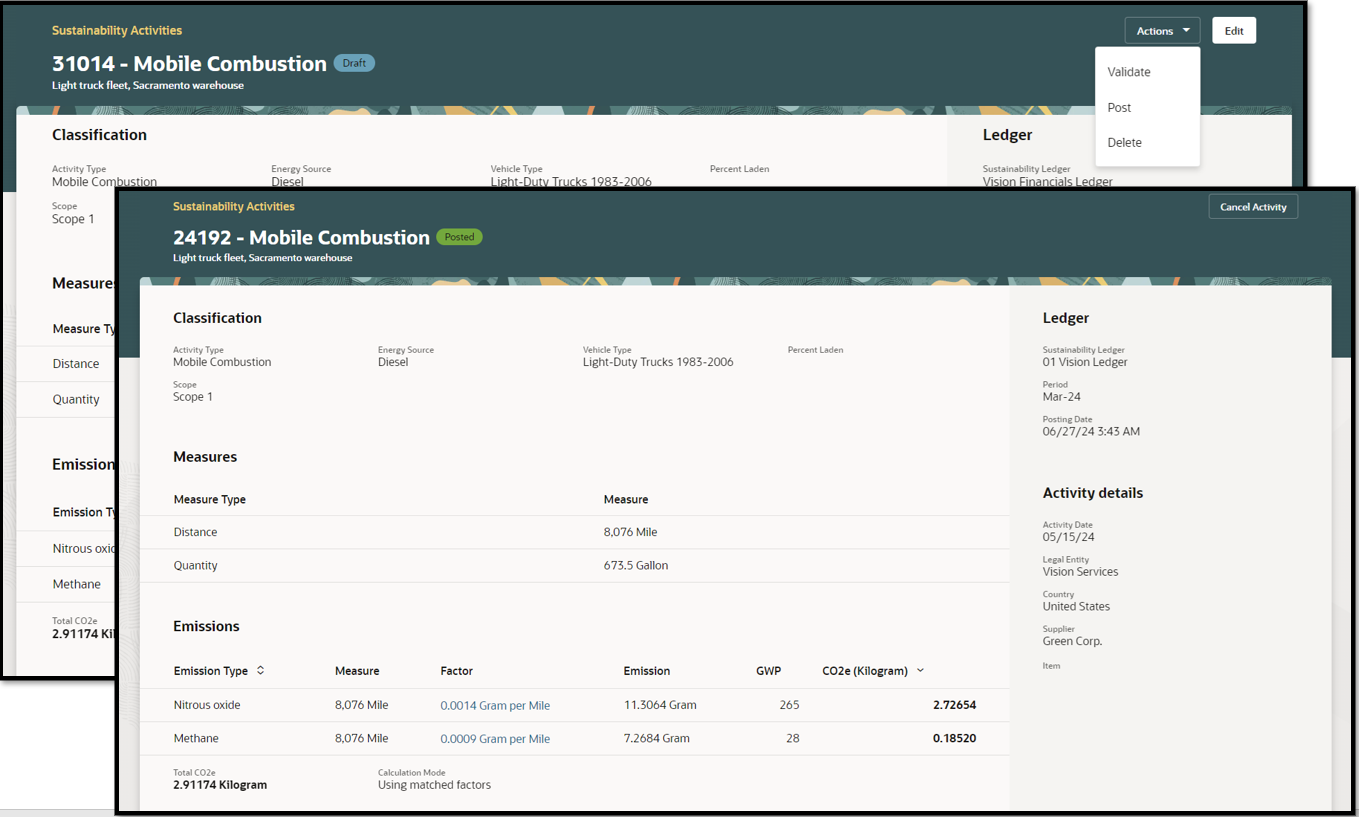

アクティビティ・ライフサイクル
アクティビティは、任意の時点で、「下書き」、「転記済」または「取消済」のいずれかのステータスで存在できます。
  • 下書き:これは、アクティビティの作成時に取得されるステータスです。 下書きアクティビティは、何度でも変更したり、不要になった場合に削除することができます。 アクティビティ詳細が完了したら、アクティビティを検証できます。 アクティビティ検証では、元帳への転記を妨げる可能性のある問題がアクティビティにあるかどうかがチェックされます。 問題の例として、アクティビティに排出、測定の欠落があることや、排出の計算に使用される排出ファクタが終了日になっていることがあります。 問題を解決し、アクティビティを再度検証して、問題がないことを確認できます。
  • 転記済:アクティビティが正常に検証された後、サステナビリティ元帳に転記できます。 転記済アクティビティは変更または削除できません。
  • 取消済: 転記済アクティビティが転記された期間がまだオープンである場合は、転記済アクティビティを取り消すことができます。 アクティビティが取り消されると、そのステータスは「取消済」に変わり、そのアクティビティに対する処理は実行できません。

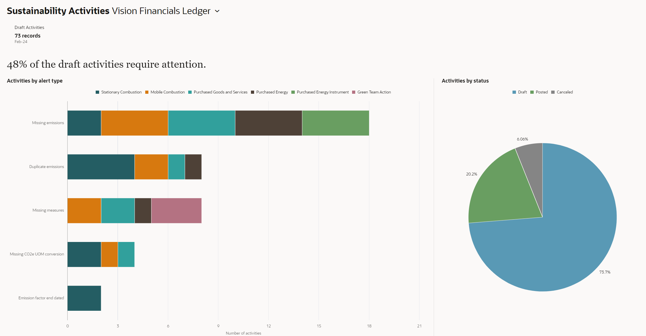

アクティビティ・ダッシュボード
アクティビティ・ダッシュボードは、サステナビリティ期間のクローズに必要な処理に集中するのに役立ちます。 ダッシュボードでは、注意が必要なアクティビティ、および元帳にまだ転記されていないこの期間のアクティビティの数を表示できます。
アクティビティ・ダッシュボードを使用して、「下書き」ステータスのアクティビティと、アクティビティを元帳に転記する前に解決する必要がある検証アラートがあるアクティビティを表示します。 ダッシュボードでは、積上げ棒をクリックすることで、各アラート・タイプのアクティビティ詳細にドリルダウンできます。 円グラフには、ステータス、下書き、転記済および取消済ごとにアクティビティの内訳が表示されます。 ダッシュボードで参照される期間は、コンテキストで選択されたサステナビリティ元帳の最も早いオープン期間です。 期間がクローズされると、ダッシュボードはすぐに次のオープン期間に向けてリフレッシュされます。
アクティビティ・ダッシュボード
アクティビティ・ダッシュボード

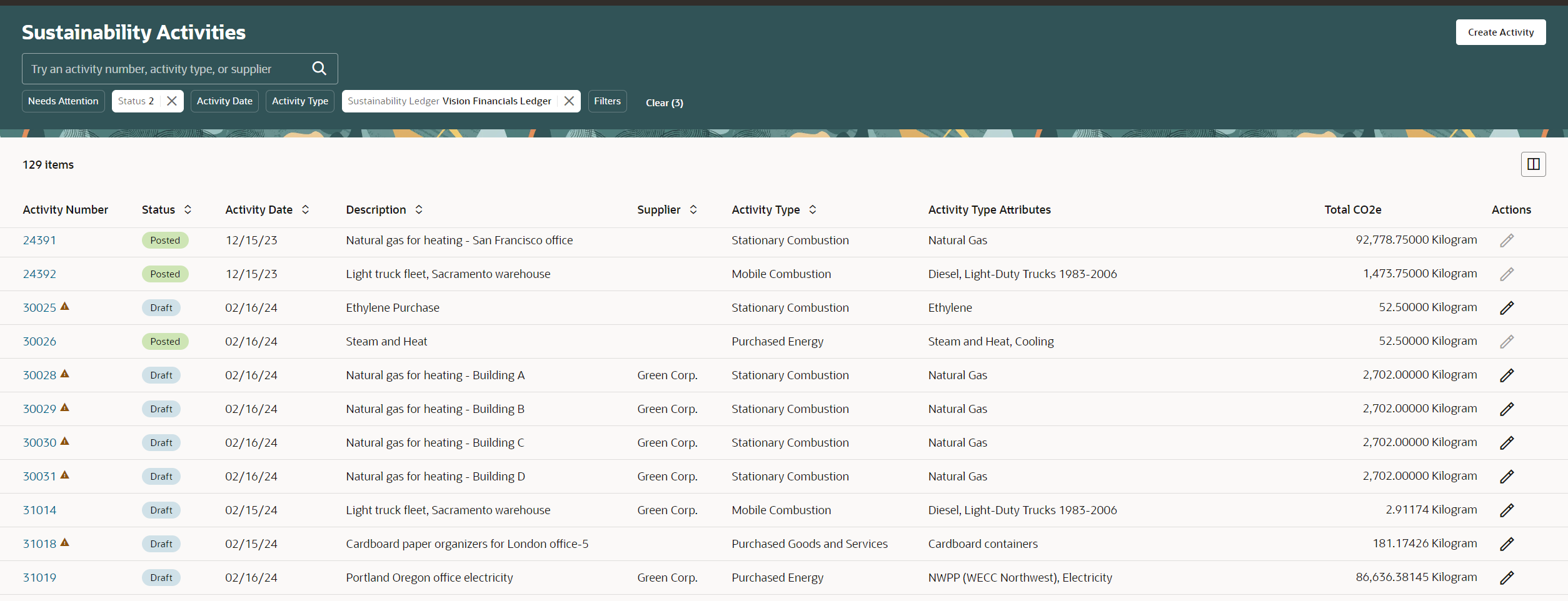

「サステナビリティ・アクティビティ」ページ
「サステナビリティ・アクティビティ」ページでは、アクティビティを作成、検索、表示および編集できます。
  • アクティビティの検索
「サステナビリティ・アクティビティ」ページを使用して、キーワードまたはフィルタを使用してアクティビティを検索します。 アラートがあるアクティビティには、アクティビティ番号の横に警告アイコンが表示されます。 「要注意」フィルタを使用して、検証の問題があるアクティビティを簡単に検索できます。
アクティビティの検索
アクティビティの検索

対応するアクティビティ番号をクリックすると、アクティビティの詳細を表示できます。 「アクティビティの編集」ページにナビゲートするか、「アクティビティ詳細」ページから下書きアクティビティを削除できます。 また、アクティビティを検証または転記したり、転記済アクティビティを取り消すこともできます。
アクティビティ詳細の表示および処理の実行

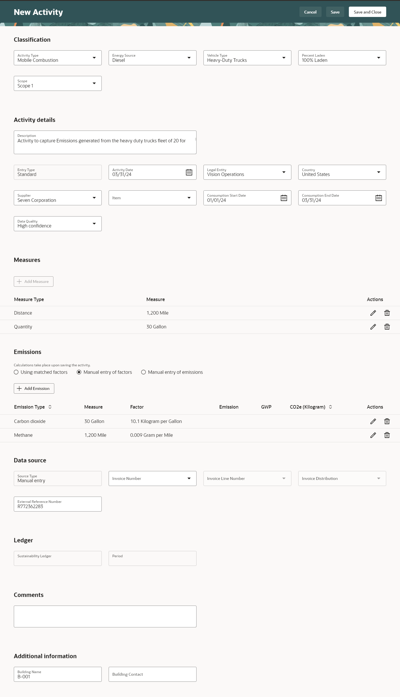

新規アクティビティを作成するには、「サステナビリティ・アクティビティ」ページの「アクティビティの作成」ボタンを使用します。 既存のアクティビティを編集するには、鉛筆アイコンを使用するか、アクティビティ詳細ページでアクティビティを表示しているときに「編集」をクリックします。
新規アクティビティ
新規アクティビティ
アクティビティの作成または編集ページのセクションでは、アクティビティの様々な側面の詳細を指定できます。
  • 分類: まず、アクティビティのタイプ、アクティビティ・タイプ属性、スコープおよびスコープ・カテゴリを必要に応じて指定します。
  • アクティビティ詳細: アクティビティ日、摘要およびマッピング属性(法的エンティティ、国、サプライヤ、品目など)を取得します。
  • メジャー: このセクションは、選択したアクティビティ・タイプにメジャー・タイプが関連付けられている場合に表示されます。 ここでは、アクティビティのメジャーを追加、削除および更新できます。
  • 排出: このセクションは、選択したアクティビティ・タイプに排出タイプが関連付けられている場合に表示されます。 選択した計算モードに基づいて、ここでアクティビティの排出または排出ファクタ詳細を追加、削除または更新できます。
    • 一致ファクタの使用: 選択したアクティビティ・タイプに対して排出ファクタ・マッピングがすでに設定されている場合、この方法を使用します。 関連するメジャー値を入力してアクティビティを保存すると、排出が自動的に計算されます。
    • ファクタの手動入力: この方法は、排出ファクタ・マッピングを設定していない場合、またはこのアクティビティに使用する必要がある排出ファクタをサプライヤから受け取った場合に使用します。 関連するメジャー値を入力し、メジャーを参照する排出ファクタを入力して排出を計算します。
    • 排出の手動入力: サードパーティ・システムで排出がすでに計算されている場合、またはサプライヤが実際の排出値を指定している場合、この方法を使用します。 ここで排出を直接追加できます。 メジャーの入力はオプションです。
  • データ・ソース: ソース・タイプは、アクティビティの作成方法を示します。 たとえば、ユーザー・インタフェースから作成されたアクティビティのソース・タイプは「手動入力」になります。 買掛/未払金請求書から生成されたアクティビティのソース・タイプは「買掛/未払金請求書」になり、ソース請求書へのリンクを持ちます。 オプションで、アクティビティを買掛/未払金請求書にリンクしたり、外部参照番号を使用してこのアクティビティを他の文書に関連付けることもできます。
  • 元帳: アクティビティに対して自動的に導出されるサステナビリティ元帳および期間が表示されます。 編集モードでは、元帳に関連付けられているオープン期間のリストから期間を更新できます。
  • コメント:追加のコメント(ある場合)を取得します。
  • 追加情報: ビジネスで付加フレックスフィールドを使用して構成された追加データを取得します。
