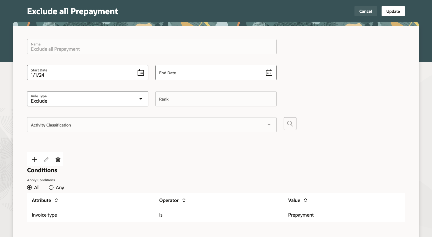

除外ルール
これらのルールを作成して、アクティビティへの処理から除外する必要がある請求書配分を識別します。 除外ルールごとに、適用可能なルール条件を指定します。
除外ルール
除外ルール

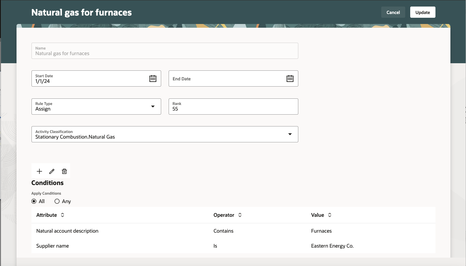

割当ルール
これらのルールを作成して、アクティビティへの処理に含める必要がある請求書配分を識別します。 割当ルールは、ルール基準を満たす請求書配分のアクティビティを作成する際に使用する必要があるアクティビティ・タイプおよびアクティビティ・タイプ属性値をシステムに指示します。 請求書分類ルールごとに、ルール条件とアクティビティ分類を識別します。
割当ルール
割当ルール
