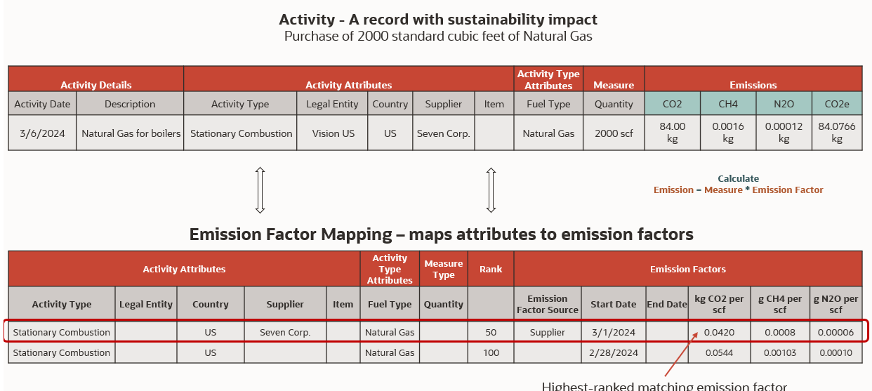

一致したファクタを使用する場合、Oracle Sustainabilityでは、構成した排出ファクタ・マッピングを使用して排出が自動的に計算されます。 排出ファクタ・マッピングは、アクティビティ・タイプと属性値のセットを排出ファクタにマップします。 排出タイプごとに、計算機はアクティビティに一致する排出ファクタ・マッピングを検索します。 各排出ファクタ・マッピングには、ランキングが含まれます。 アクティビティが複数のマッピングに一致する場合、ランキングによって優先度が決まります。 計算機は、最も優先度の高いマッピング(ランキング番号が最も低いマッピング)を選択し、その排出ファクタを使用します。 排出ファクタランキングでは、より一般的な排出ファクタではなく、カーボン・フットプリントまたはサプライヤ排出原単位を計算機で使用するようにマッピングを設定できます。 これを次の例に示します:

- アクティビティ・タイプ = 定常燃焼、国 = 米国、燃料タイプ = 天然ガスの場合の次に示す排出ファクタ・マッピング:
- のCO2、CH4およびN2Oの排出ファクタへのマッピング。ランキングは100。
- 特定のサプライヤが提供するCO2、CH4およびN2Oの排出ファクタへのマッピング。ランキングは50。
天然ガスが使用されている定常燃焼アクティビティのCO2排出を計算するために、計算機はアクティビティをより低いランキング番号(この例では、ランキングが50のマッピング)のCO2マッピングと照合し、消費される燃料の数量に排出ファクタを乗算します。 計算機は、CH4およびN2Oの排出を計算するために、同様の照合プロセスを実行します。

次の図は、前述の例で説明するように、アクティビティ・レコードと、異なるランキングを持つ2つの一致する排出ファクタ・マッピングの概念図を示しています。 「ランク」列の数値が小さいエントリ(この例では50)は、大きい数値(この例では100)のエントリより優先されます。 計算された排出は、緑色の背景の列に表示されています。
計算用のマッピングの概念図
