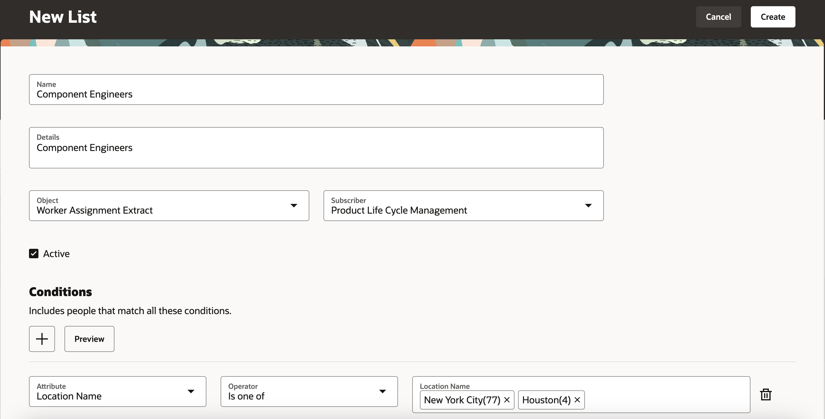

条件の作成時に、ここで説明するようにフィールドに入力します:
  1. 名前 - メンバーシップ条件の名前を指定します。
  2. 詳細 - メンバーシップ条件の摘要を指定します。
  3. オブジェクト - 就業者アサイメント抽出を選択します。
  4. サブスクライバ - 「製品ライフ・サイクル管理」を選択します。
  5. ステータス - ステータスを「アクティブ」に設定します。
  6. 条件を作成します:
  • メンバー属性(「事業所」、「部門」など)を選択します。
  • 演算子(次のいずれか、次のいずれでもない)。
  • 属性の値。
条件は、事業所コード、事業所名、部門名、部門タイトル、雇用主名、アサイメント・ユーザー・ステータス、アサイメント・ステータス・タイプ、システムPersonタイプ、ユーザーPersonタイプ、アサイメント・カテゴリ、ポジション・コード、ポジション・コード、ポジション名、就業者タイプといった属性に基づいて作成できます。
「および」または「または」演算子で区切られた複数の条件を選択できます。 たとえば、事業所がニューヨーク市またはヒューストンであるメンバーをフィルタします。 作成した条件は、チームの作成時に選択できます。
米国事業所のコンポーネント・エンジニアのメンバーシップ条件

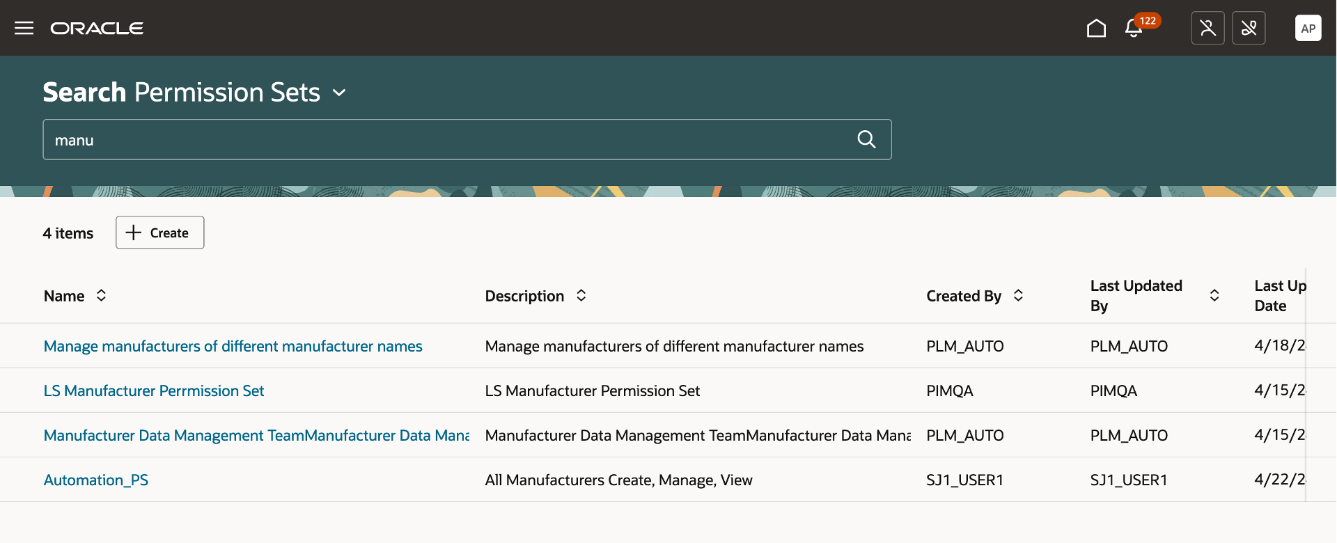

アクセス条件を使用した権限セットの作成
「製品管理」→「タスク」メニュー→「チームの構成」→「権限セット」から権限セット検索ページにナビゲートします。
権限セット検索ページに、すでに作成されている権限セットのリストが表示されます。
このページでは、次のことができます。
  • 特定の権限セットを検索できます。
  • 権限セット名をクリックすると、権限セットの詳細が表示されます。
  • 権限セットのリストは列でソートできます。
権限セットの検索ページ
権限セットの検索ページ

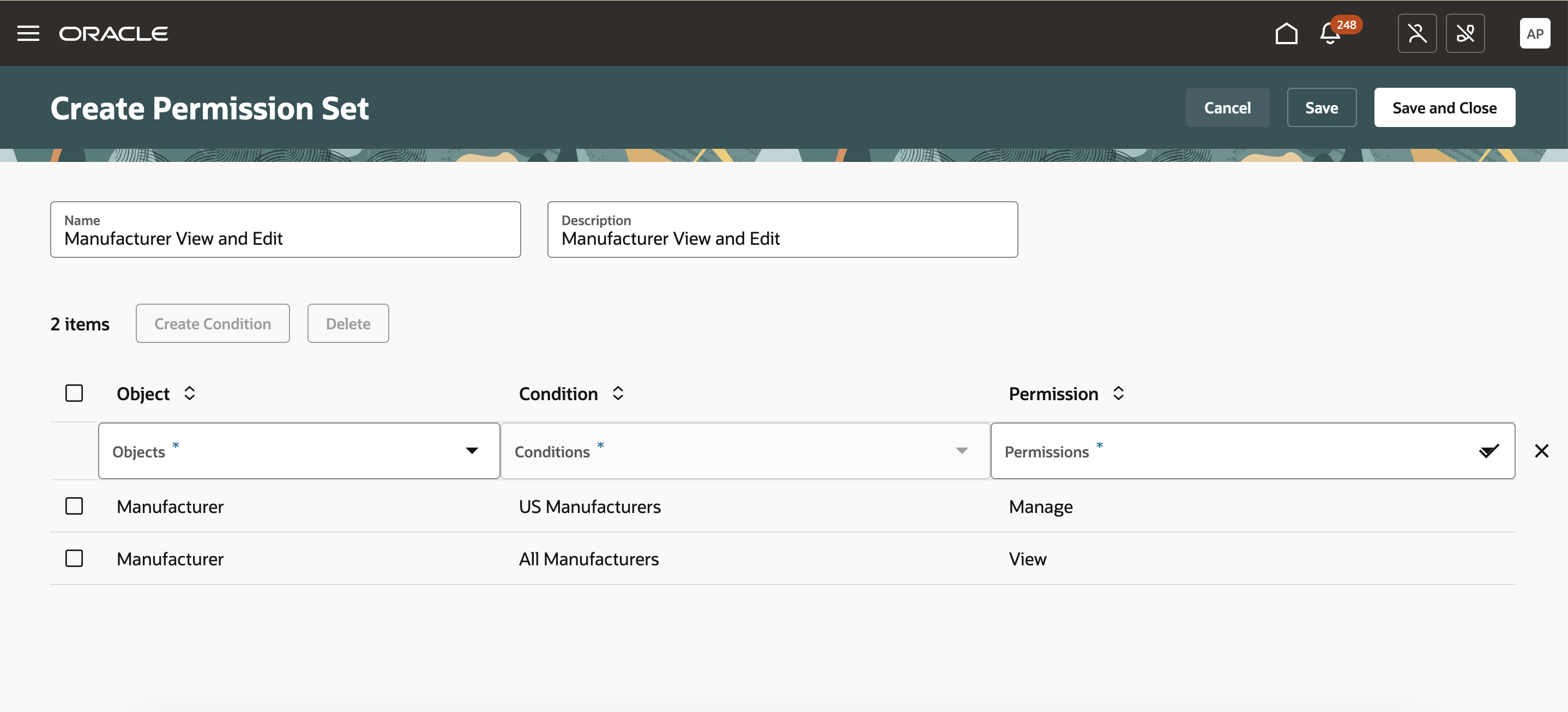

権限セットを作成するには、権限セット検索ページで「作成」をクリックし、次の詳細を追加します:
  1. 名前 - 権限セットの一意の名前。
  2. 摘要 - 権限セットの概略。
  3. 権限の追加:
  • オブジェクト - 製造業者、品目、変更オーダーなどのアプリケーション内のオブジェクトのリストが含まれます。 アクセス・コントロールは現在、製造業者についてのみ有効です。
  • 条件 - オブジェクト属性にフィルタを適用してオブジェクトを絞り込むのに役立ちます。 使用可能な条件のリストから条件を選択するか、新しい条件を作成します。
  • 権限 - これは、チームが実行できる内容に応じて、ユーザーが「作成」、「表示」または「管理」のいずれかを選択するのに役立ちます。
    • 作成権限 - これにより、ユーザーは製造業者を作成できます
    • 表示権限 - これにより、ユーザーは製造業者属性を読取り専用形式で表示できます。
    • 管理権限 - これにより、ユーザーは製造業者を表示および編集できます。
権限セットの作成および編集ページ
権限セットの作成および編集ページ
この例では、この権限セットによって次のアクセス権が付与されます。
  1. アプリケーション内のすべての製造業者の表示
  2. 米国を拠点とするすべての製造業者の管理(表示および編集)

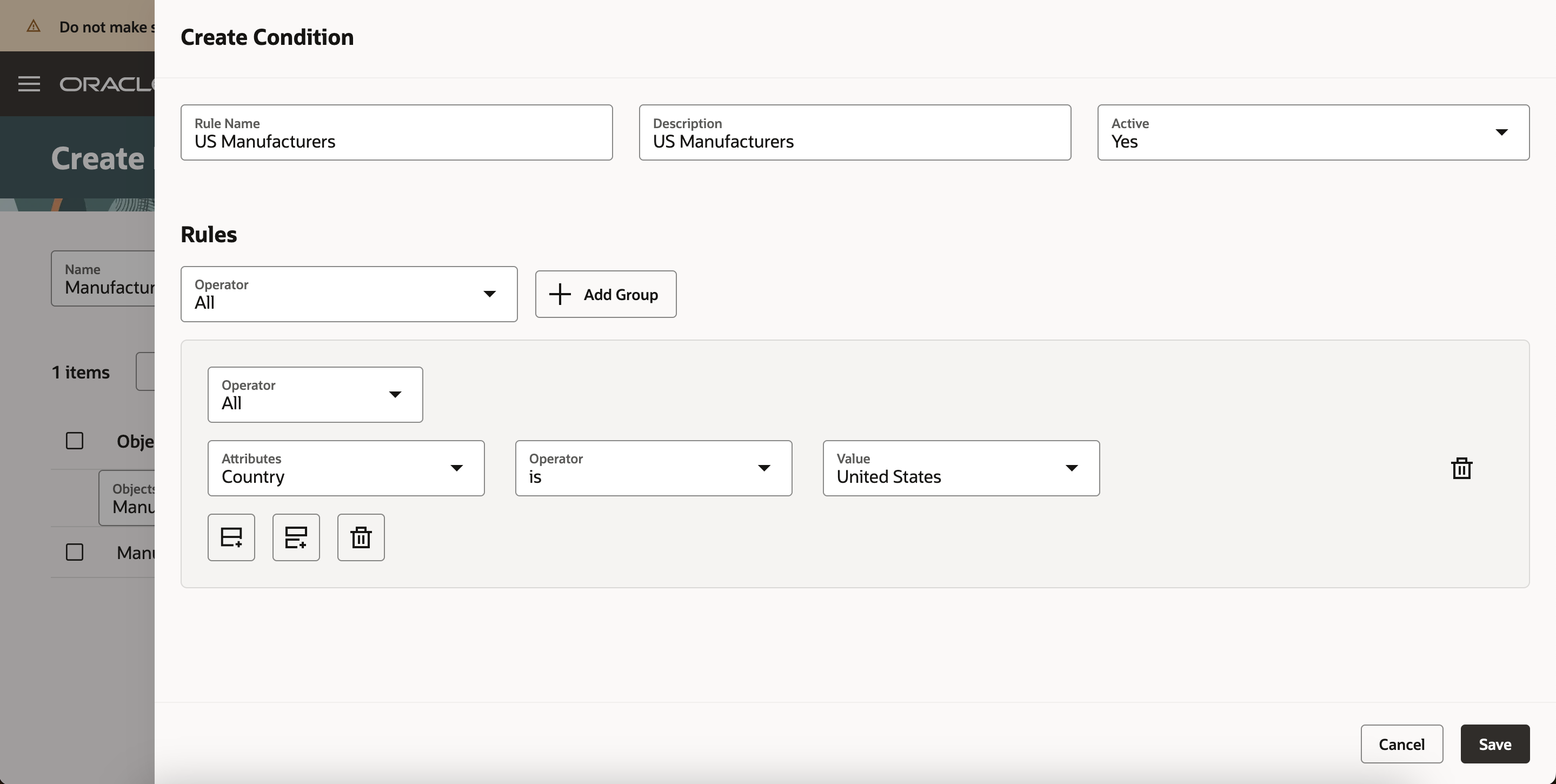

同じページから新しい条件を作成することもできます。
条件の作成
条件は、製造業者属性に基づいて製造業者に対する制限を定義するために使用されます。 ユーザーは、1つ以上の製造業者属性に条件を作成できます。
「権限セット」ページの「条件の作成」ボタンを使用して、新しい条件を作成します。
次の詳細を追加します:
  1. 名前 - 条件の一意の名前。
  2. 摘要 - 条件の簡単な説明
  3. アクティブ - デフォルトでは、「はい」に設定されています。
  4. ルールの追加
  • 属性 - ルールを設定する属性を選択します。 製造業者のヘッダーまたは拡張可能フレックスフィールド属性にルールを追加できます。
  • 演算子 - 「次と等しい」、「次に一致する」または「次と等しくない」などの演算子を選択します。
  • 値 - 属性値を指定します
「および」と「または」を組み合せてネストされたルールを設定して、ビジネス要件を満たすこともできます。
条件の作成
条件の作成
この例では、米国の製造業者条件によって、国属性が米国である製造業者が除外されます。

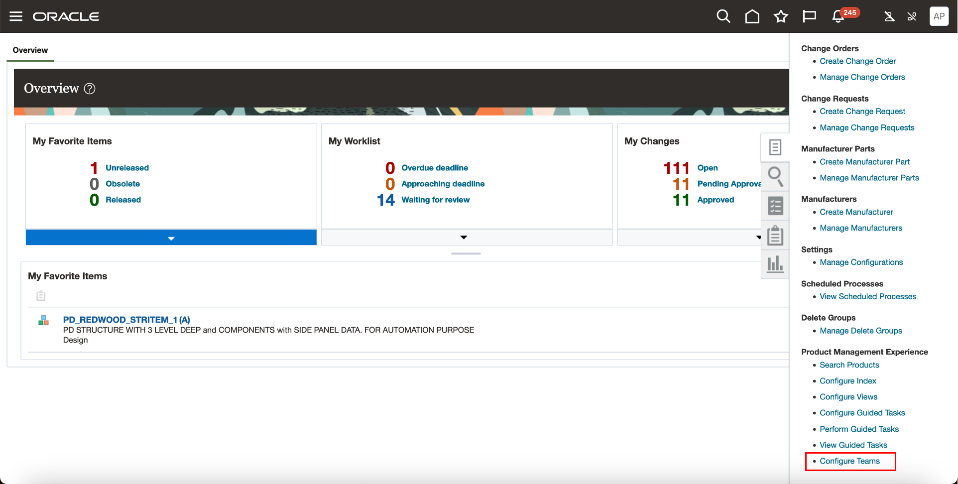

チームの構成を開始するには、「タスク」パネルにナビゲートし、「チームの構成」をクリックします。
「製品管理エクスペリエンス」セクションのチームの新しいリンク

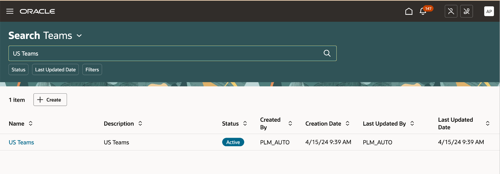

チームの検索ページでは、既存のチームを検索したり、新しいチームを作成できます。 チームごとにメンバーシップを定義し、適用可能な権限セットを選択できます。
チームの検索ページ
チームの検索ページ

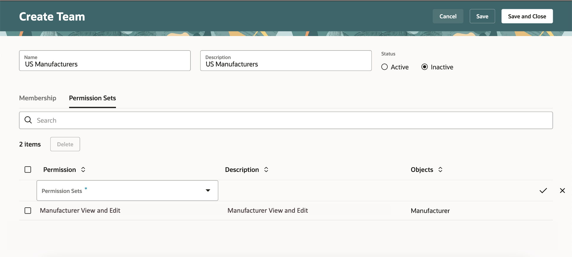

  1. 「権限セット」タブで、次の手順を実行します:
  • 「権限セット」ページで作成した権限を追加します。
「チームの作成」ページの「メンバーシップ」タブ
「チームの作成」ページの「権限セット」タブ
チームに付与されたすべての権限は、チームのすべてのメンバーに付与されます。 複数のチームにユーザーを追加すると、そのユーザーは、各チームがアクセスできるすべての製造業者にアクセスできます。

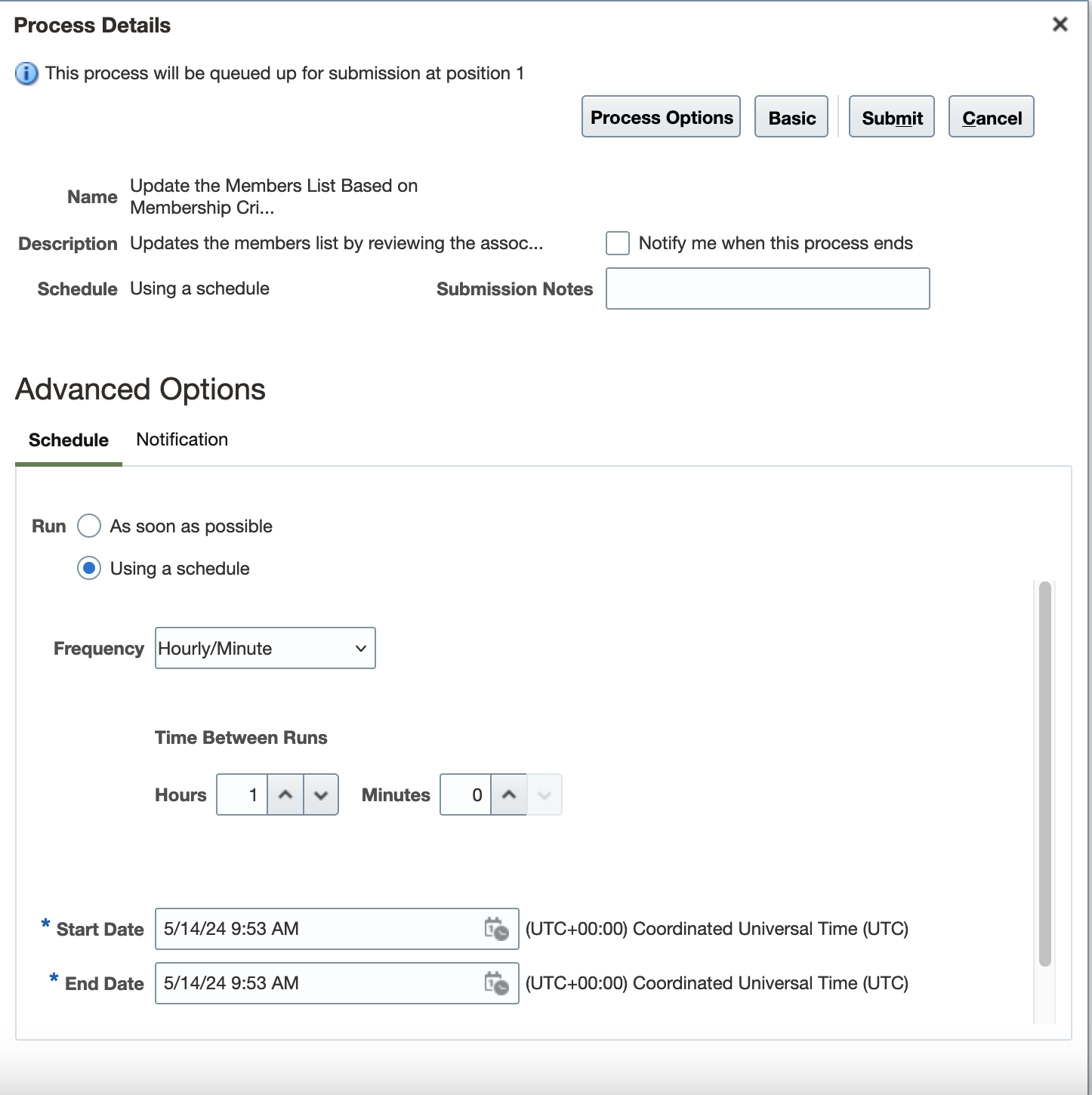

チーム・データの更新
チーム・データの更新は、次のスケジュール済プロセスによって管理できます。
  • チームのアクセス・コントロール・リストのリフレッシュ - チームのアクセス・コントロール・リストを完全にリセットする場合は、このジョブを実行します。
  • メンバーシップ基準に基づくメンバー・リストの更新 - メンバーシップ条件をチームに初めて関連付けるときに、このジョブを実行します。 メンバー・データが変更される頻度に基づいて、メンバー・リストをリフレッシュする頻度を指定できます。 このジョブは、メンバーが部門を移動したり、組織に参加したり、組織を離れるときに、このジョブを実行可能なスケジュールされたリフレッシュの前にデータをリフレッシュする場合に実行できます。 このジョブを機能させるには、Atomフィードを有効にする必要があります。 詳細は、Atomフィードを参照してください。
チーム・データを更新するためのスケジュール済プロセス
