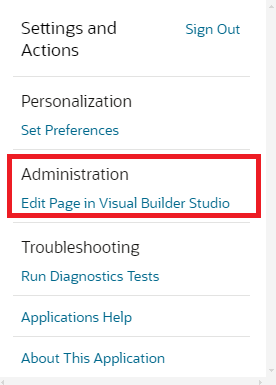

VB Studioを使用して特定のページを拡張できるかどうかを確認するには、ページに移動して「設定およびアクション」メニューを開きます。 「Visual Builder Studioでページを編集」タスクを探します。
このイメージは、Visual Builder Studioの「ページの編集」メニュー項目が選択された「設定およびアクション」メニューを示しています。 このメニュー処理により、Redwoodページにジャーニ・コードを追加できるVB Studioに移動します。
「設定およびアクション」メニュー
「Visual Builder Studioでページを編集」タスクが表示されない場合、VB Studioを使用してページを編集することはできません。

  2. 「設定およびアクション」メニューで「Visual Builder Studioでページを編集」タスクを選択します。

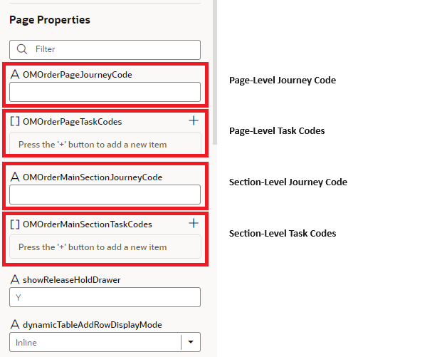

  3. ページ・プロパティ・セクション(以前の定数タブ)にナビゲートします。 ページが完全にロードされるのを待ってから、次のステップに進みます。
  4. 変更するジャーニ・コード・プロパティを検索し、ガイド付きジャーニのページまたはセクションレベルのコードをVB Studioのプロパティ・フィールドに入力します。
ガイド付きジャーニのフィールド名へのVB Studioプロパティ名のマッピング
VB Studio内のプロパティ名
フィールド名の場所
摘要
NamePageJourneyCode
(journey) Code
ページ・レベルのジャーニ・コード・フィールド。Nameは、ページのキャメルケース名です。 このフィールドにジャーニ・コードを入力して、ガイド付きジャーニをページ・レベルで表示します。
NamePageTaskCodes
(task) Code
ページ・レベルのタスク・コード。Nameは、ページのキャメルケース名です。 タスクをページ・レベルで表示するには、このフィールドにタスク・コードを入力します。 複数のタスク・コードはカンマで区切ります。
NameSectionJourneyCode
(journey) Code
セクション・レベルのジャーニ・コード・フィールド。Nameはセクションのキャメルケース名です。 このフィールドにジャーニ・コードを入力して、セクション・レベルでガイド付きジャーニを表示します。
NameSectionTaskCodes
(task) Code
セクション・レベルのタスク・コード。Nameは、セクションのキャメルケース名です。 タスクをセクション・レベルで表示するには、このフィールドにタスク・コードを入力します。 複数のタスク・コードはカンマで区切ります。
次のスクリーンショットは、ページ・レベルおよびセクション・レベルのジャーニ・コード・フィールドを示しています。
このイメージは、VB Studioのページ・レベルおよびセクション・レベルのジャーニ・コードを示しています。
VB Studioのジャーニ・コード・フィールド
