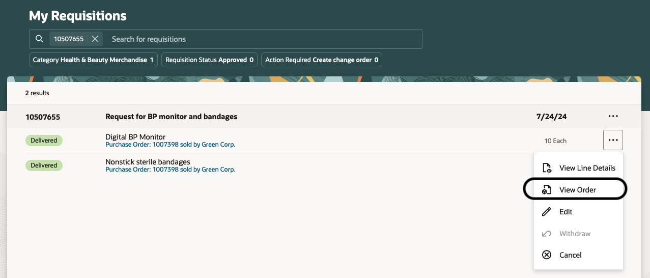

この例では、「自分の購買依頼」ページから購買オーダーを起動します。
「自分の購買依頼」ページからのオーダーの表示

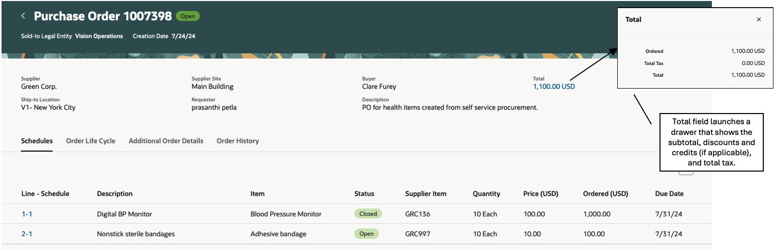

購買オーダーでは、サプライヤ、バイヤー、合計などの主要なオーダー情報を表示できます。 合計金額をクリックすると、合計の内訳を表示するドロワーが開きます。 購買オーダーに割引またはクレジットがある場合は、このドロワーに表示されます。 この表には、購買オーダー上のすべての明細およびスケジュールが、スケジュールのステータスとともに表示されます。
購買オーダーの表示 - 主要な情報およびスケジュール

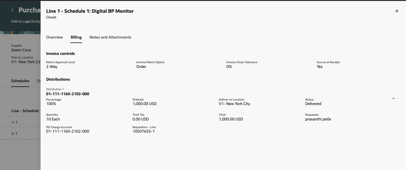

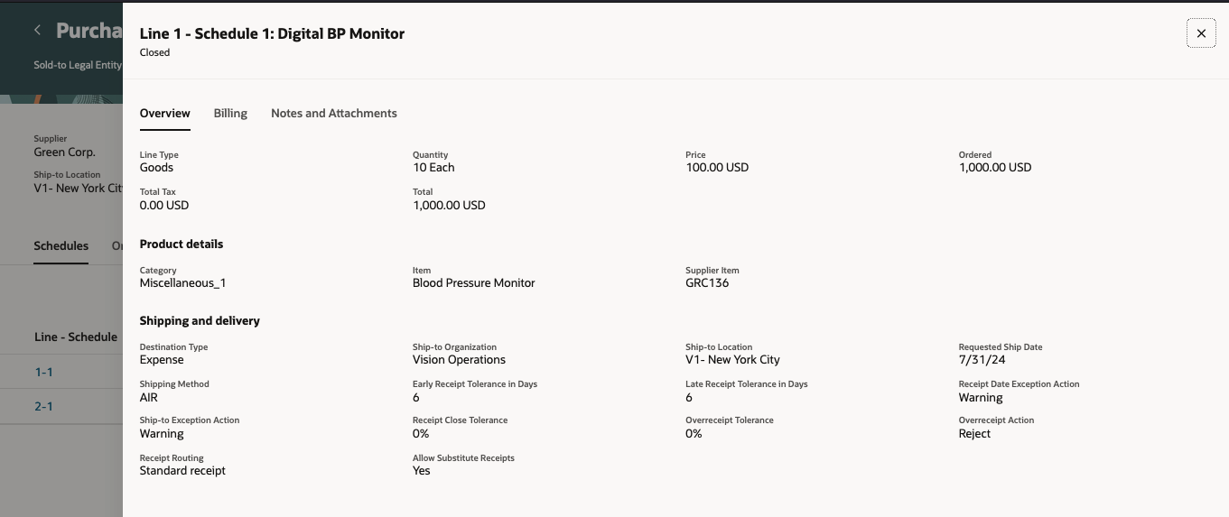

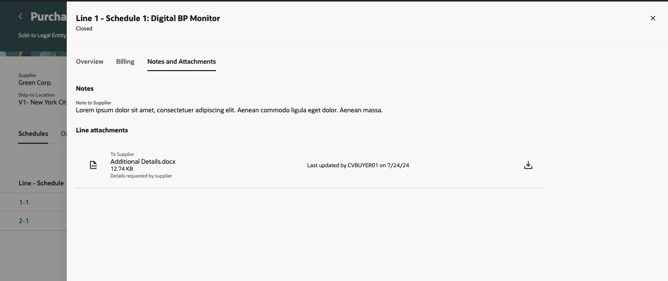

特定のスケジュールをクリックしてドロワーを開くと、詳細が次のタブにグループ化されて表示されます:
- 概要: 追加の製品詳細、出荷および搬送、およびフレックスフィールド(有効な場合)が表示されます。
- 請求: プロジェクト(有効な場合)および請求書管理を含む配分詳細が表示されます。
- ノートおよび添付: 明細とスケジュールのノートおよび添付が表示されます。
スケジュール詳細 - 概要
スケジュール詳細 - 請求
スケジュール詳細 - ノートおよび添付

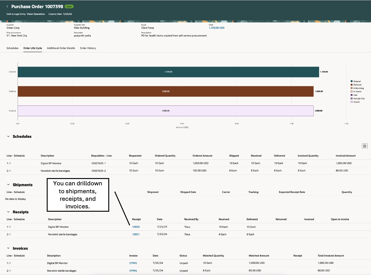

Redwoodページでは、購買オーダー詳細を表示できるだけでなく、別のページにナビゲートすることなくオーダー・ライフ・サイクルにもすばやくアクセスできます。 「オーダー・ライフ・サイクル」タブから、購買依頼明細と購買オーダー・スケジュールの関係を確認したり、各購買オーダー・スケジュールに対して作成された関連する出荷、受入および請求書を確認することもできます。
購買オーダーの表示 - ライフ・サイクル

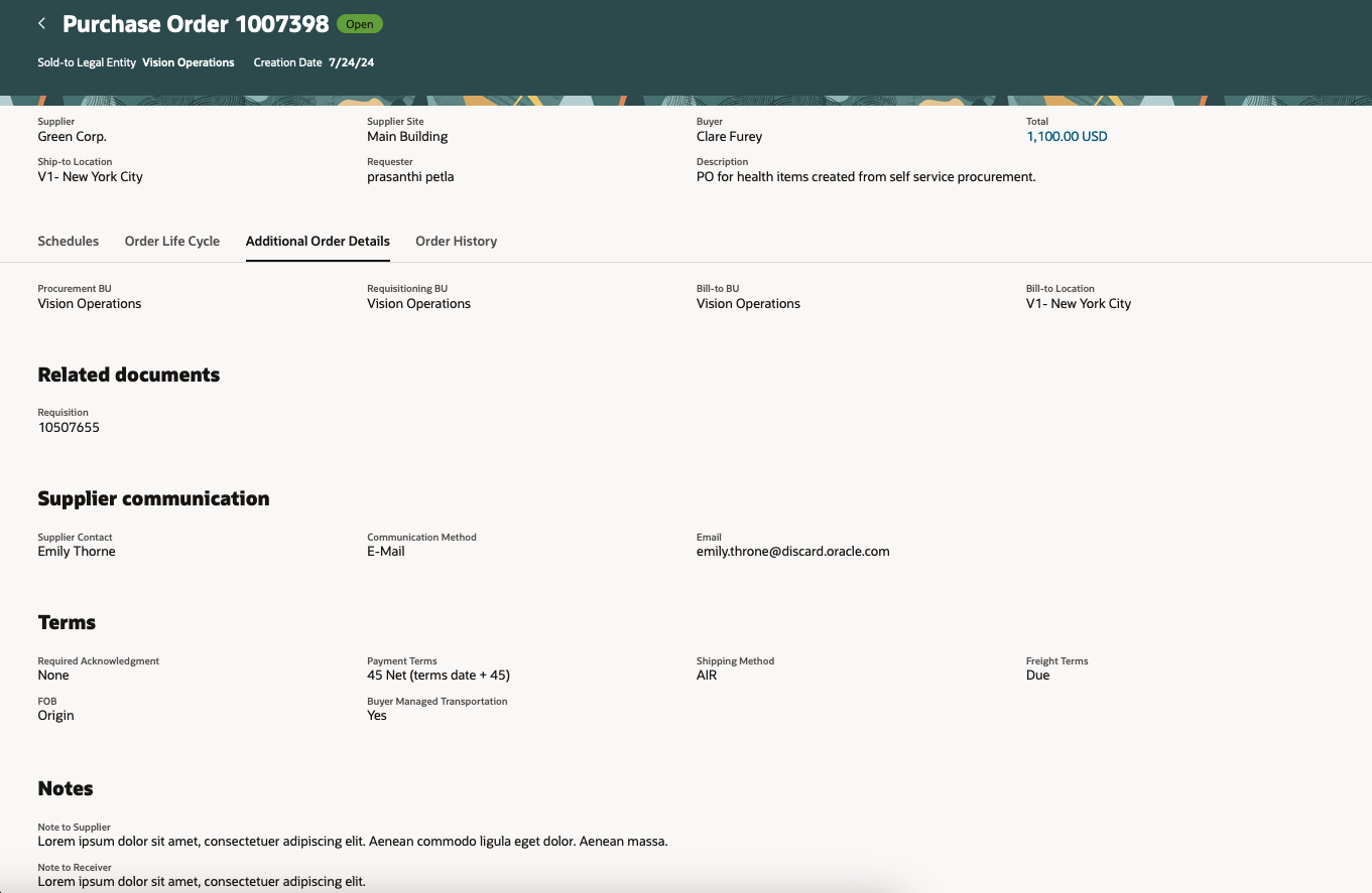

サプライヤ通信詳細、条件、ヘッダー・ノートなどの追加のヘッダー情報は、「追加オーダー詳細」タブにあります。
購買オーダーの表示 - 追加オーダー詳細

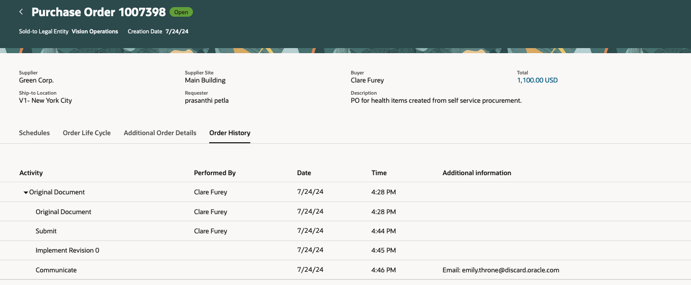

最後に、この1つのページから、文書の送信日やサプライヤへの連絡日といった詳細が取り込まれたオーダー履歴を表示できます。
購買オーダーの表示 - オーダー履歴
