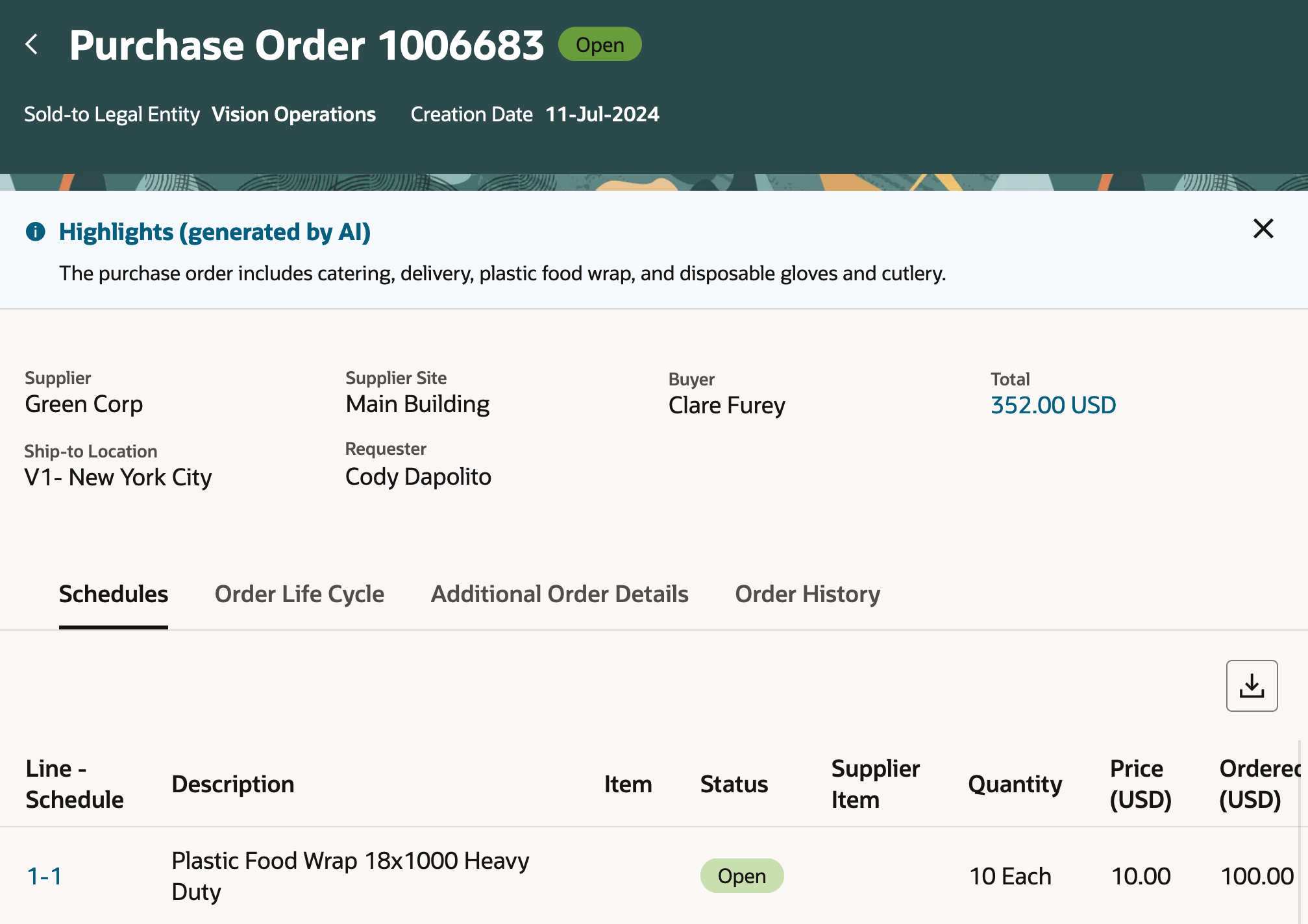

AIにより生成済の購買オーダー・ハイライトの表示
作成者または依頼者は、Redwoodセルフサービス調達アプリケーションからRedwoodページで購買依頼に関連付けられた購買オーダーを表示するときに、AIによって生成された購買オーダー・ハイライトをレビューできるようになりました。
AIは、明細品目の摘要を使用して、購買オーダーの要約を生成します。
AIにより生成されたハイライト

Redwoodセルフサービス調達アプリケーションからRedwoodページで購買オーダーとそのハイライトを表示するには、次のステップに従います:
- 「設定および保守」作業領域で、「管理者プロファイル値の管理」タスクを検索して選択します。
- 「管理者プロファイル値の管理」ページで、「購買オーダーのRedwoodページを使用可能にします」(ORA_POR_VIEW_PO_REDWOOD_ENABLED)プロファイル・オプションの名前またはコードを検索して選択します。
- 「プロファイル値」を「はい」に設定します
- 「保存して閉じる」をクリックします プロファイル値の変更は、ユーザーが次回サインインしたときに反映されます。
ヒントと考慮事項
- AIによって生成される要約は、購買オーダーの最初の25行の摘要に基づきます。
- 要約には取消済の明細が含まれます。
- 生成AIサービスを使用できないリージョンや、AIが要約を正常に生成できなかった場合、ハイライトは表示されません。
- ハイライトを表示しない場合は、Oracle Visual Builder Studioを使用して、ハイライトの表示ページ・プロパティを「False」に設定し、ユーザーに対して非表示にします。
