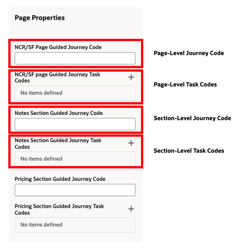

VB Studio Expressモードでガイド付きジャーニをページに関連付けるには:
- ガイド付きジャーニに関連付けるページにナビゲートします。
- 「設定およびアクション」メニューで「Visual Builder Studioでページを編集」タスクを選択します。
- ページ・プロパティ・セクション(以前の定数タブ)にナビゲートします。 ページが完全にロードされるのを待ってから、次のステップに進みます。
- 変更するジャーニ・コード・プロパティを検索し、ガイド付きジャーニのページまたはセクションレベルのコードをVB Studioのプロパティ・フィールドに入力します。
VB Studio内のプロパティ名 ガイド付きジャーニのフィールド名 摘要 ページ・ガイド付きジャーニ・コード (ジャーニ)コード ページ・レベル・フィールドにジャーニ・コードを入力して、ページ・レベルでガイド付きジャーニを表示します。
ページ・ガイド付きジャーニ・タスク・コード
(タスク)コード このページ・レベル・フィールドにタスク・コードを入力して、ページ・レベルでタスクを表示します。 複数のタスク・コードはカンマで区切ります。
セクション・ガイド付きジャーニ・コード
(ジャーニ)コード このセクション・レベル・フィールドにジャーニ・コードを入力して、セクション・レベルでガイド付きジャーニを表示します。
セクション・ガイド付きジャーニ・タスク・コード (タスク)コード このセクション・レベル・フィールドにタスク・コードを入力して、セクション・レベルでタスクを表示ます。 複数のタスク・コードはカンマで区切ります。
VB Studioのジャーニ・コード・フィールド
