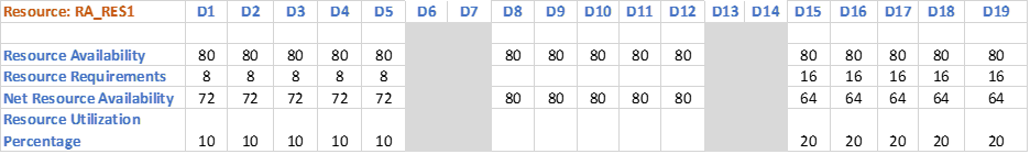

リソース・プラン

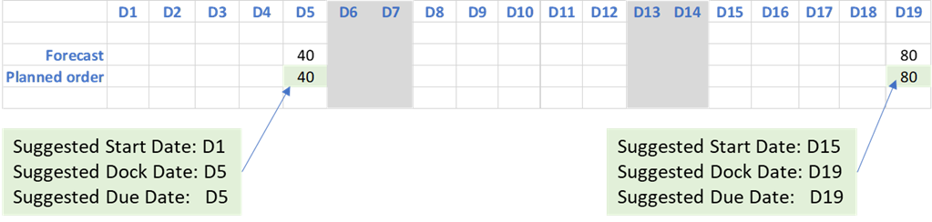

1つのリソース・ユニットのみが組立品の作業定義に割り当てられていましたが、プランでは10個のリソース・ユニットすべてを一緒に使用していました。 計画オーダーのリソース所要量は、作業定義で割り当てられたリソース・ユニットに従ってロードされるのではなく、すべてのリソース・ユニットの可用性を考慮して1日だけにロードされます。 また、そのリード・タイム内のすべてのリソース・ユニットのリソース可用性を考慮した後、需要を満たす計画オーダーが1つだけ作成されます。 たとえば、19日目の予測を満たすためには、すべてのリソースがパラレルで使用可能であり、1日で80ユニットの需要を満たすことができるとプランで見なされます。

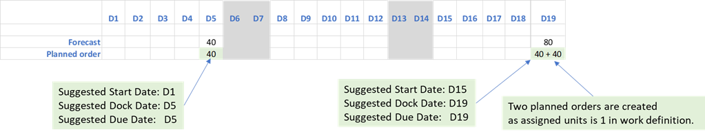

この機能更新では、制約付き供給プランの実行後の動作が次のようになります:
供給および需要

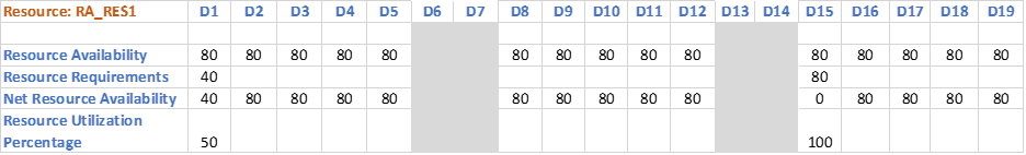

リソース・プラン
このケースでは、作業定義に指定された割当済リソース・ユニットが考慮された後、予測を満たすために19日に複数の計画オーダーが供給プランで作成されました。 作業定義の割当済リソース・ユニットは1です。 つまり、5日間の品目リード・タイムでは40ユニットしか、このプランで生産できません(1ユニットのリソース可用性は1日8時間です)。 したがって、このプランでは、80ユニットの需要を満たすために、それぞれ40ユニットの2つの計画オーダーが作成されました。
作業定義に指定された割当済リソース・ユニットを考慮して、リード・タイム期間中にリソース所要量が分散されました。

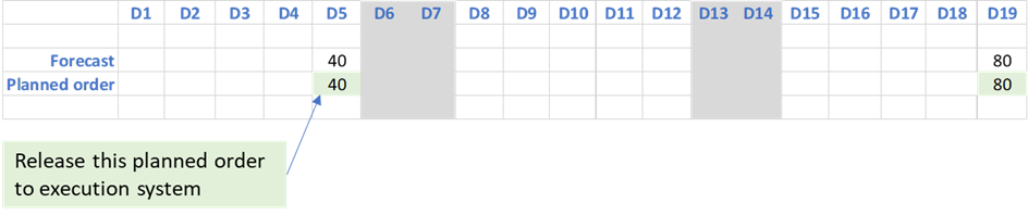

シナリオ1と同じ設定とプランを考えてみます。 計画オーダーは、数量40で5日目にリリースされます。
計画オーダーのリリース
計画オーダーが正常にリリースされると、次に示すように作業オーダーが作成されます。

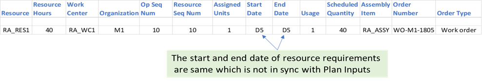

作業オーダー・リソース所要量

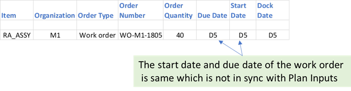

この作業オーダーのリソース割当済ユニットが1であっても、制約付き供給プランでは、すべての使用可能ユニットのリソース可用性がパラレルに考慮され、同じ日にオーダーがスケジュールされたことに注意してください。 作業オーダー供給とリソース所要量両方の開始日と終了日は、プラン出力では5日目ですが、プラン入力、および作業オーダーが作成されるシステムでは、作業オーダー供給とリソース所要量両方の開始日と終了日がそれぞれ1日目と5日目になります。

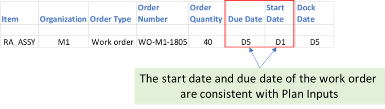

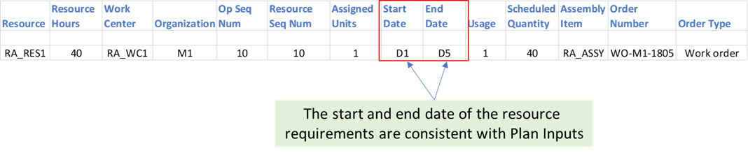

この機能更新では、制約付き供給プランニングによりワーク・オーダーの開始日と終了日が計算されます。 また、作業オーダーに割り当てられた作業定義に従って、割当済ユニットおよび使用がファクタリングされた後、作業オーダーに必要な資材およびリソースの日付が計算されます。
供給および需要
プラン出力: 作業オーダー
リソース所要量

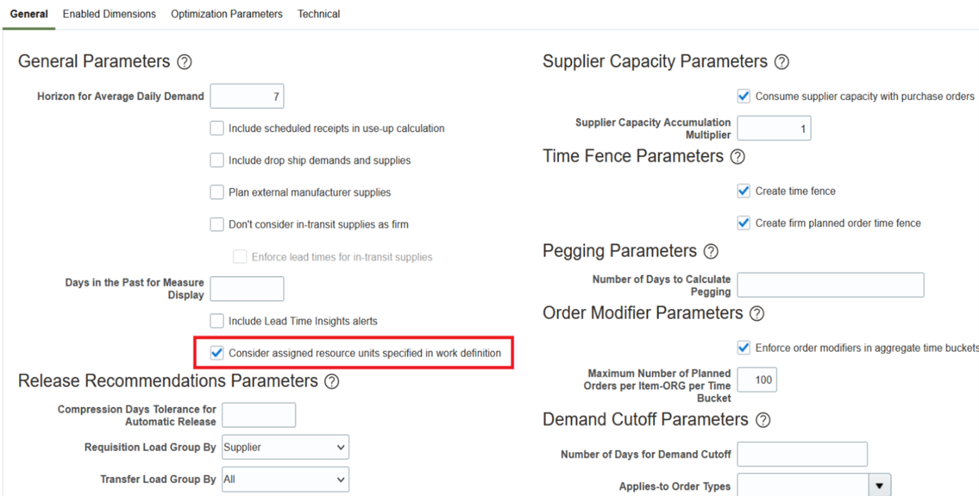

この機能を有効にするには、「プラン・オプションの編集」ページ > 「供給」タブ > 「一般」サブタブ > 「詳細オプションの選択」ボタン > 「一般」サブタブに移動します。 新しいチェック・ボックス「作業定義で指定された割当済リソース・ユニットを考慮」を選択します。 このプラン・オプションを選択すると、作業定義に割り当てられている最大リソース・ユニットが制約付き供給プランで考慮されます。
作業定義で指定された割当済リソース・ユニットを考慮する新しいプラン・オプション
デフォルトでは、このオプションは選択されていません。 このプラン・オプションは、制約付き供給プランにのみ使用できます。
