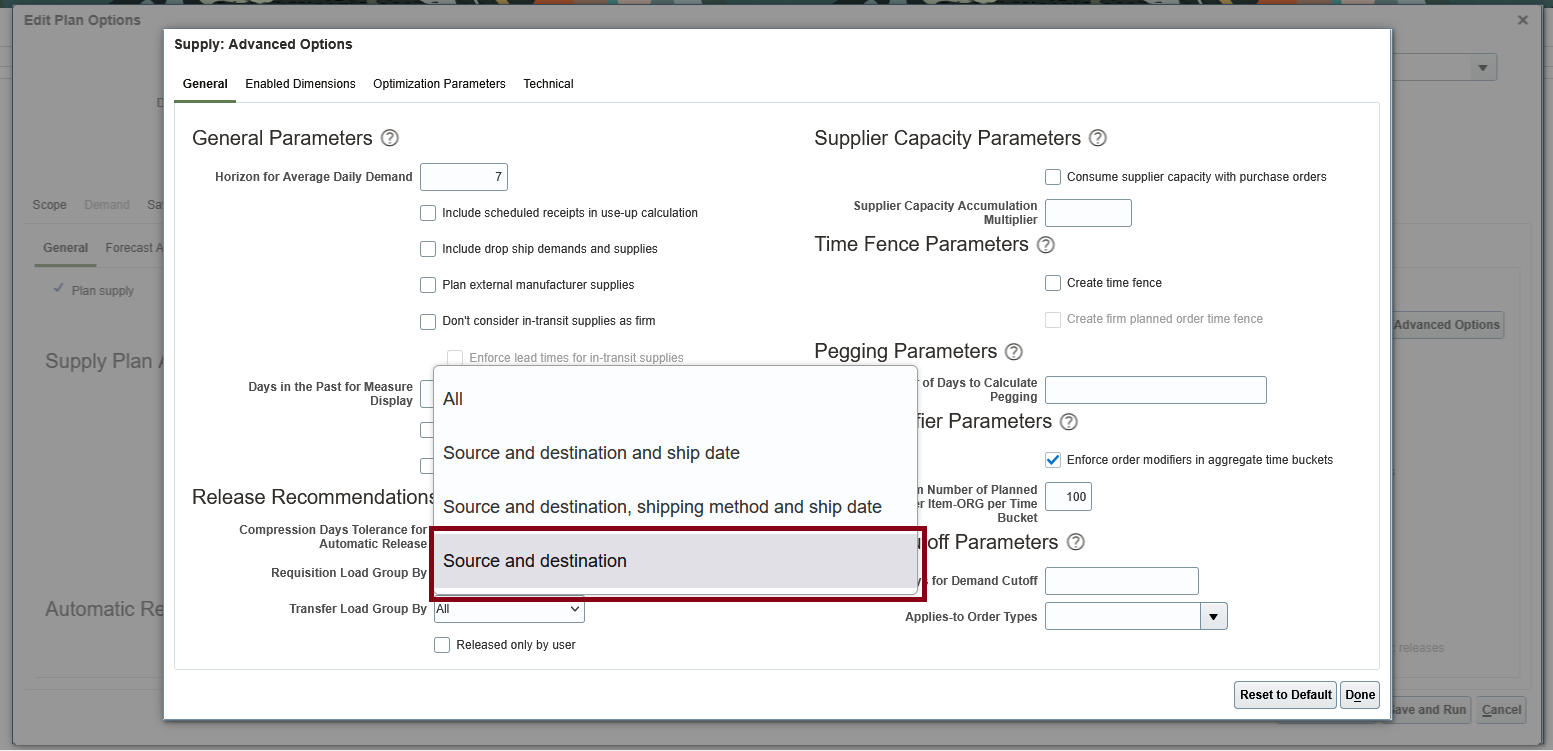

この更新では、転送オーダーを実行用にリリースする際に、ソースと搬送先のペアで転送オーダーをグループ化するオプションを使用して、転送オーダーをグループ化する方法をより細かく制御できるようになりました。
この機能は、制約付き供給プランと制約なし供給プランの両方に適用できます。 転送オーダーが出荷にインタフェースされているか、オーダー管理にインタフェースされているかに関係なく、計画転送オーダーをソースと搬送先に基づいてグループ化できるようになりました。
「グループ別転送ロード」パラメータのソースおよび搬送先のグループ化オプション
