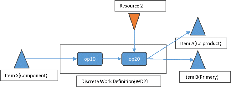

たとえば、双方向のショップ型作業定義を考えてみます。 ショップ型作業定義WD1では、プライマリ品目Aを生産する際に、品目Bが副製品出力として生成されます。 工程op10およびop20は、ショップ型作業定義WD1に関連付けられています。 工程op20では、プライマリ出力品目とセカンダリ出力品目の両方が生産されます。 リソース1は、工程op20で使用されます。 プライマリ品目Aは、品目構成のコンポーネント品目Rを使用数量を2として消費します。 副製品品目Bに対して定義した出力数量を0.4とします。
別のショップ型作業定義WD2では、プライマリ品目Bを生産する際に、品目Aが副製品出力として生成されます。 工程op10およびop20はショップ型作業定義WD2に関連付けられ、工程op20により、プライマリ出力品目とセカンダリ出力品目の両方が生産されます。 リソース2は、op20で使用されます。 プライマリ品目Bは、品目構成のコンポーネント品目Sを使用数量を2として消費します。 副製品品目Aに対して定義した出力数量を0.6とします。
双方向サプライ・チェーン・ネットワーク: 品目Bは副製品、品目Aはプライマリ供給
双方向サプライ・チェーン・ネットワーク: 品目Aは副製品、品目Bはプライマリ供給
