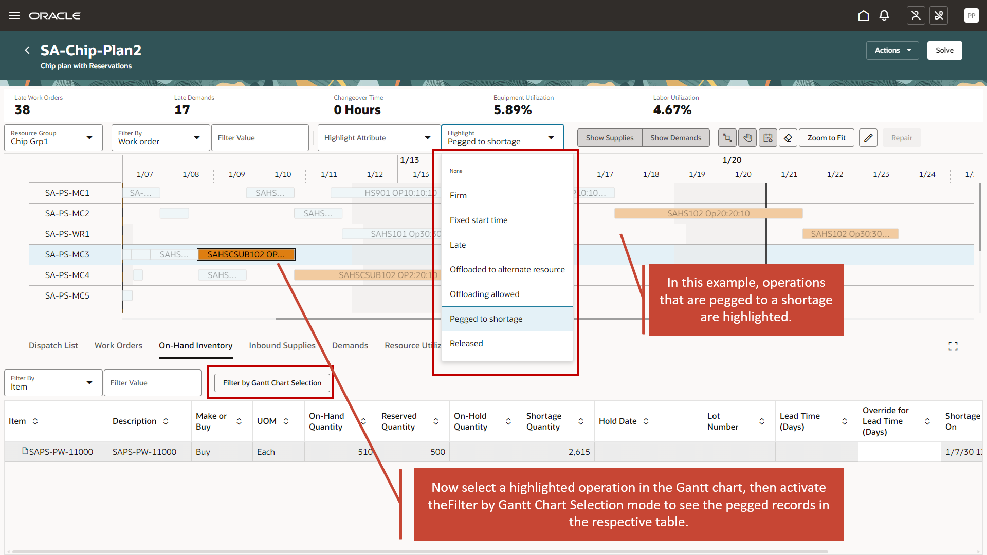

ガント・チャートで使用可能になった追加の強調表示オプション。
様々な強調表示機能を他のスケジュール分析機能とともに使用すれば、生産スケジュールをより適切に把握できます。 たとえば、在庫不足量にペグされているすべての作業オーダー工程をガント・チャートでユーザーが強調表示するとします。 次に、「ガント・チャート選択によるフィルタ」モードをユーザーがアクティブ化し、工程を選択して、不足しているどの品目がその工程にペグされるているかを表示します。
