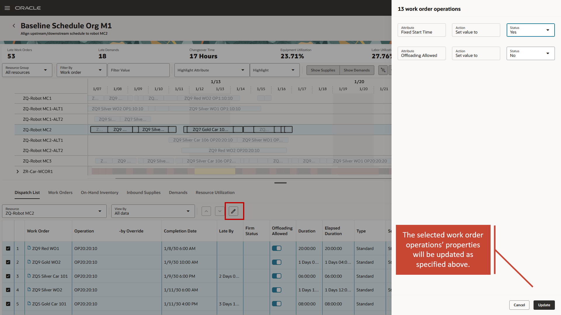

この更新では、オフロードを許可するかどうか、および現在の開始時間を確定開始時間とみなすかどうかを、作業オーダー工程レベルで制御できます。 前述のように、以前はスケジュールのリフレッシュ中に、基礎となる作業オーダー工程のプロパティがデフォルト設定されていました。 製造の作業オーダーが確定済またはすでに処理済の場合、オフロードが許可されないように工程が設定され、工程の確定ステータスが確定に設定されていました。 現在は、ガント・チャートまたは作業手配リストで工程を選択し、ガント・ツールバーや作業手配リストの「編集」アイコンをクリックしてサイド・ドロワーを開けば、選択した工程のこれらの作業オーダー工程のプロパティを1つの処理で変更できるようになりました(次の図を参照)。
ガント・チャートまたは作業手配リストで1つ以上の工程を選択し、鉛筆アイコンをクリックして工程プロパティを編集。
この例では、リソースZQ-Robot-MC2のスケジュールにユーザーが満足し、そのリソースのすべての工程を選択して、プロパティ「固定開始時間」を「はい」に設定し、「オフロード許可」を「いいえ」に設定します。「更新」をクリックすると、対応する値がバックエンドで変更されて、後続の解決処理でそれらが適切に考慮されます。 作業手配リストのデータは自動的にはリフレッシュされません。作業手配リスト内のリソースを切り替えたり、解決を実行すると、作業手配リストの「確定ステータス」と「オフロード許可」にも最新の値が表示されます。

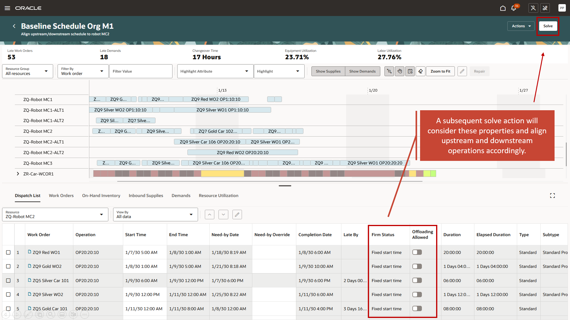

後続の解決処理で、これらの工程レベルのプロパティを考慮。
解決処理では、リソースZQ-Robot-MC2のスケジュールが尊重され、可能な場合はアップストリームとダウンストリームの生産が調整されます。
