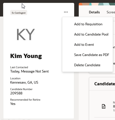

サイド・カードには、候補者検索以外で候補者を表示する際に、連絡先情報や候補者プロファイルへのリンクなど、候補者に関する有用な情報が表示されます。 「処理」メニューには、実行可能なすべての候補者処理が含まれます。
「候補者詳細」ページのサイド・カード

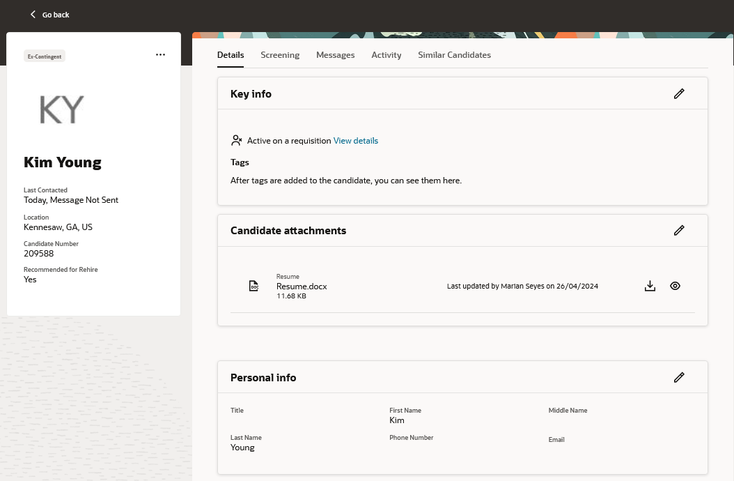

候補者詳細ページの各タブに対する機能改善を次に示します。
「詳細」タブ
「詳細」タブには、候補者が入力したすべての情報が含まれます。 住所、国別識別子などの候補者に関する個人情報と、履歴書、前職、学位、免許および資格などのその他の情報が含まれている場合があります。 候補者が提供した添付に、簡単にアクセスしてプレビューできます。

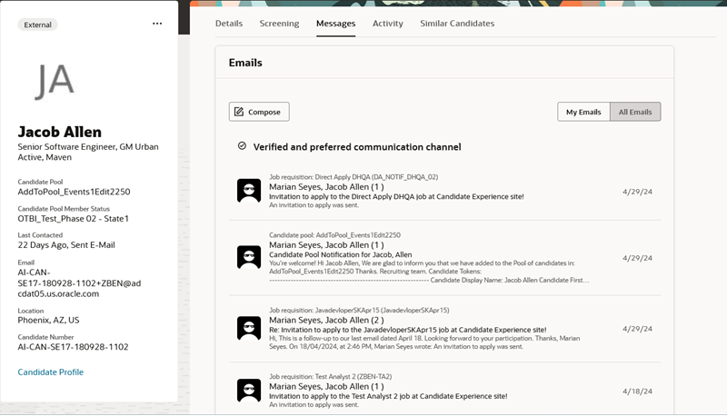

「メッセージ」タブ
「メッセージ」タブには、希望通信チャネルに基づいて候補者に送信されたEメールおよびテキスト・メッセージが表示されます。 このリストは、送信された最新のEメールまたはテキストメッセージに基づいてソートされています。
次の基準でEメールをフィルタできます:
- 自分のEメール - 候補者に送信したEメールと、自分がジョブ応募、見込み、イベント、候補者プールおよび候補者とのコミュニケーションの関係者であるEメールが含まれます。
- すべてのEメール - 候補者との連絡、ジョブ応募、見込み、イベント、候補者プールを含む、自分がアクセス可能なすべてのEメールが含まれます。
双方向コミュニケーションが有効な場合、Eメールはスレッド形式で表示され、同じEメールの件名の一部として複数の会話が表示されます。
最近のEメールを最初に表示
スレッド化されたEメールをクリックすると、ドロワー・パネルが開き、新しいものから順にすべての会話が表示されます。 これらの会話を展開または縮小し、会話の最新スレッドに返信できます。 返信すると、スレッド内のすべての受信者にEメールが送信されます。
生成AIを搭載したOracleのAI支援を使用して、Eメールおよびテキスト・メッセージを作成することもできます。 こうすると、プロが作成したエンゲージメントを促すメッセージが表示され、ニーズに合わせてカスタマイズできます。 AI支援が生成するメッセージには、ジョブ詳細、採用担当者名など、ジョブ応募や候補者のコンテキストが含まれています。
この新しいRedwoodエクスペリエンスでは、候補者のEメールまたはSMSチャネルが検証されているかどうか、および候補者の希望通信チャネルとして設定されているかどうかも表示できます。 通信チャネルが検証されているかどうかに応じて、「Eメール」および「テキスト・メッセージ」セクションの「作成」ボタンと「返信」ボタンが有効になる、新しいプロファイル・オプションORA_IRC_COMPOSE_ALLOWED_BASED_ON_VERIFYFLAGがあります。 このプロファイル・オプションはデフォルトで「いいえ」に設定されており、候補者の電話番号またはEメール・アドレスが検証されていなくても、これらのボタンが使用可能になります。 「はい」に変更すると、候補者の電話番号またはEメール・アドレスが検証された場合にのみボタンが使用可能になります。
