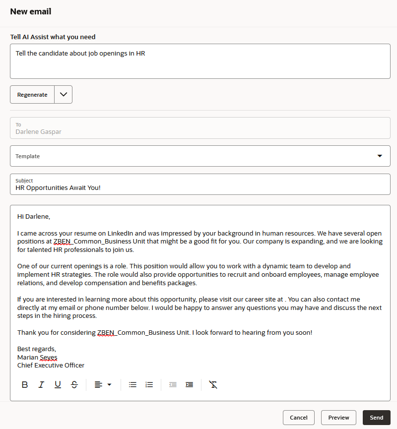

メッセージを作成する際に、最初のステップとして、Eメールまたはテキスト・メッセージのトピックについてAI支援に伝えます。 たとえば、Eメールの作成中に、「Tell the candidate about job openings in HR」と言うことができます。
AI支援への指示
次に、AI支援が、関連するコンテンツを使用して、Eメールの件名および本文を生成します。 このコンテンツをさらに編集することも、AI支援にEメールの再生成を依頼することもできます。 再生成中に、Eメールの長さを調整したり、より正式なトーン、親しみやすいトーン、またはエンゲージメントを促すトーンに変更できます。 コンテンツをプレビューしてから、送信を決定することもできます。
AI支援によって生成されたEメール

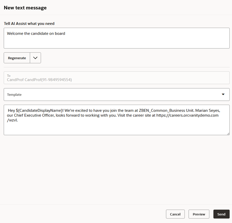

また、テキスト・メッセージの作成中にも同じタスクを実行できます。 テキスト・メッセージを再生成するときは、トーンのみを変更できますが、長さは変更できません。
AI支援によって生成されたテキスト・メッセージ
