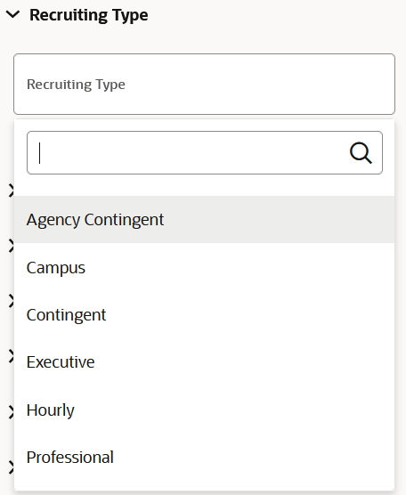

「エージェンシによる派遣」の値はデフォルトでは無効になっています。 有効にすると、この採用タイプが表示される製品のいくつかの領域で、ユーザーが「エージェンシによる派遣」の値を表示できます。 たとえば、求人の作成時の「ジョブ求人」リストの「採用タイプ」フィルタの値として使用する、「採用タイプ」セレクタの値などです。 「エージェンシによる派遣」の値は、コンテンツ・ライブラリ通知、キャリア・サイト、候補者選択プロセスなど、様々なサブジェクト領域をコンテキスト化するために使用できます。

「エージェンシによる派遣」の値を表示するには、ORA_AGENCY_CONTINGENT参照コードを有効にする必要があります。
- 「設定および保守」作業領域で、「共通参照の管理」タスクを検索します。
- タスク名をクリックします。
- 「共通参照の管理」ページで、参照タイプORA_IRC_RECRUITING_TYPEを検索します。
- 「参照コード」セクションで、ORA_AGENCY_CONTINGENT参照コードに対して「使用可能」を選択します。
- 「保存してクローズ」をクリックします。
