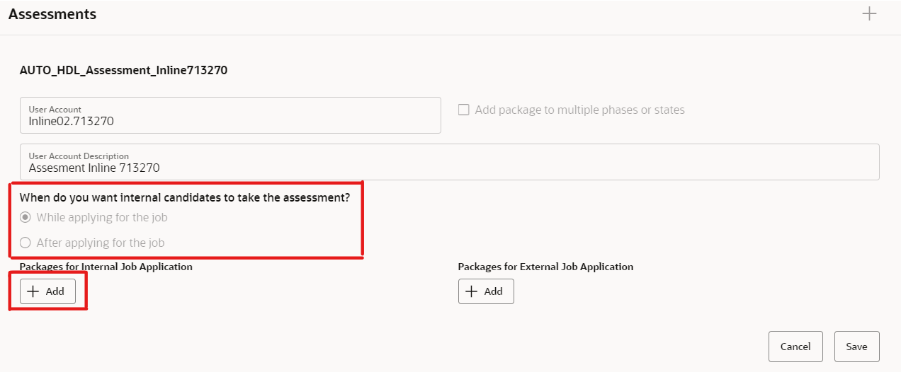

ジョブ求人およびジョブ求人テンプレートの「スクリーニング・サービス」タブの「アセスメント」セクションにある新しい質問「内部候補者のアセスメントをいつ実施しますか?」を使用してください。 この質問は、「ユーザー・アカウント摘要」フィールドの下に表示されます。 デフォルトでは、ラジオ・ボタンの選択はグレー表示され、「ジョブに応募中」の値が事前に選択されています。
内部候補者アセスメントの質問
内部候補者アセスメントの質問

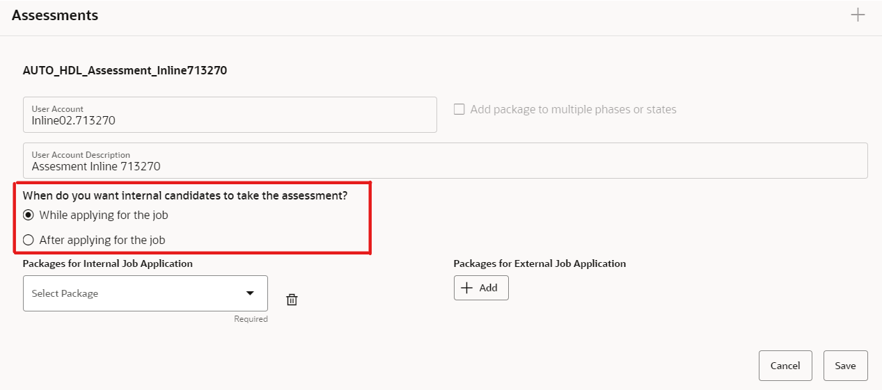

「追加」ボタンをクリックして内部ジョブ応募のパッケージを追加すると、ラジオ・ボタンを選択できるようになり、選択内容を変更できます。
使用可能になった、内部候補者アセスメント質問のラジオ・ボタン
