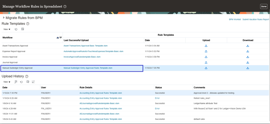

承認ルールのアップロード
  1. 「設定および保守」作業領域に移動します。
  2. 「スプレッドシートのワークフロー・ルールの管理」ページを検索します。
  3. 「ダウンロード」ボタンをクリックして、手動補助元帳仕訳承認テンプレートをダウンロードします。
  4. 適用可能な承認ルールを作成します。
  5. zipファイルを生成し、スプレッドシートを「スプレッドシートのワークフロー・ルールの管理」ページにアップロードします。
  6. 「完了」を選択します。

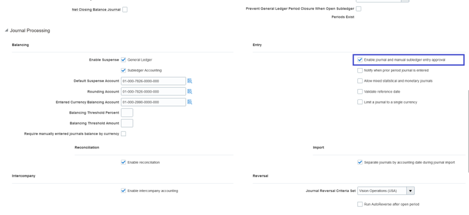

承認のために元帳および仕訳ソースを使用可能にします
  1. 該当する元帳の「元帳オプションの指定」ページを検索して選択します。
  2. 「仕訳処理」セクションで、「仕訳および手動補助元帳仕訳承認使用可能」オプションを選択します。
  3. 保存してクローズします。

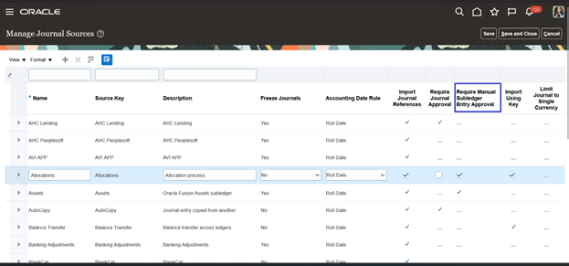

  4. 「仕訳ソースの管理」ページを検索して選択します。
  5. 承認を使用可能にする仕訳ソースの「手動補助元帳仕訳承認必須」オプションを選択します。
  6. 保存してクローズします。
「スプレッドシートでのワークフロー・ルールの管理」ページ
「元帳オプションの指定」「仕訳および手動補助元帳仕訳承認使用可能」ビュー
「元帳オプションの指定」、「仕訳および手動補助元帳仕訳承認使用可能」ビュー
「仕訳ソースの管理」、「手動補助元帳仕訳承認必須」ビュー
