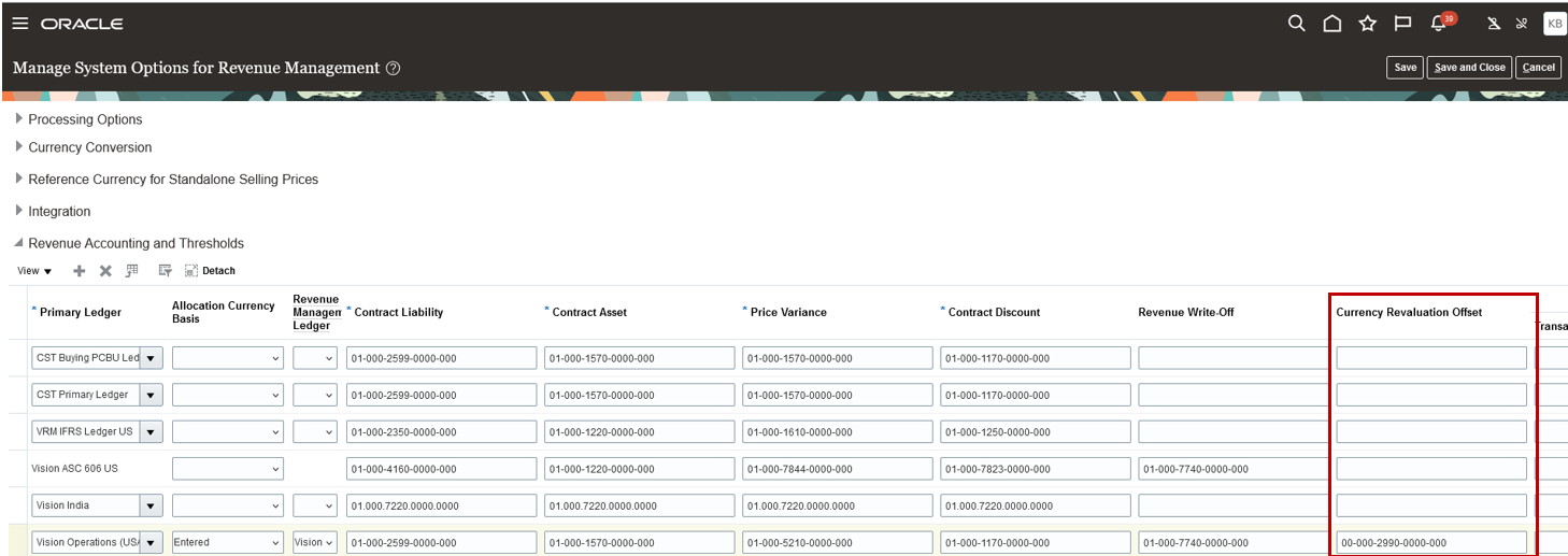

「収益管理のシステム・オプションの管理」の「収益会計およびしきい値」セクションで新しく追加された「通貨再評価相殺勘定」を使用して、処理元帳の通貨関連の相殺残高を記録するダミー勘定を指定します。 プロセスで期末の通貨関連の残余残高が発生すると、収益管理相殺会計エントリが作成されます。 このエントリにより、契約貸借対照表勘定の通貨関連の残余残高が否定されて通貨再評価相殺勘定に移動されます。 エントリは補助元帳専用であるため、転記されず、一般会計内の対応する契約勘定残高には影響しません。
収益管理のシステム・オプションの管理 - 通貨再評価相殺

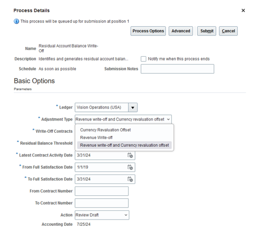

「残余勘定残高消込」プロセスのプロセス詳細ウィンドウに、新しい「修正タイプ」パラメータが導入されて多機能処理が表示されるようになりました。
このパラメータを使用して、収益の消込のみ、通貨再評価残高の相殺のみ、またはその両方のどのプロセスを実行するかを指定します。
「修正タイプ」、「収益消込」を選択すると、定義されたプロセス・パラメータに基づいて、貸借対照表勘定に収益関連の契約残余残高が存在する適格な収益契約が選択済として識別されます。契約残余勘定残高消込レポートには、残余残高および調整残高が契約貸借対照表勘定別に表示されます。
「修正タイプ」、「通貨再評価相殺」を選択すると、定義されたプロセス・パラメータに基づいて、収益関連の残余貸借対照表金額は存在しないが、通貨関連の残余残高が残っている適格な外貨収益契約が識別されます。 契約残余勘定残高消込レポートには、残余残高および修正残高が契約貸借対照表勘定別に表示されます。
「修正タイプ」、「収益消込」および「通貨再評価相殺」を選択すると、定義されたプロセス・パラメータに基づいて、残りの通貨関連の残余残高に加えて、収益関連の残余貸借対照表金額が残っている適格な外貨および非外貨収益契約が選択されます。 このプロセスでは、まず収益関連項目が消し込まれ、次に残りの通貨関連残高が相殺されます。 契約残余勘定残高消込レポートでは、入力通貨と計上通貨の両方について、残余残高と調整残高が契約貸借対照表勘定別に表示されます。

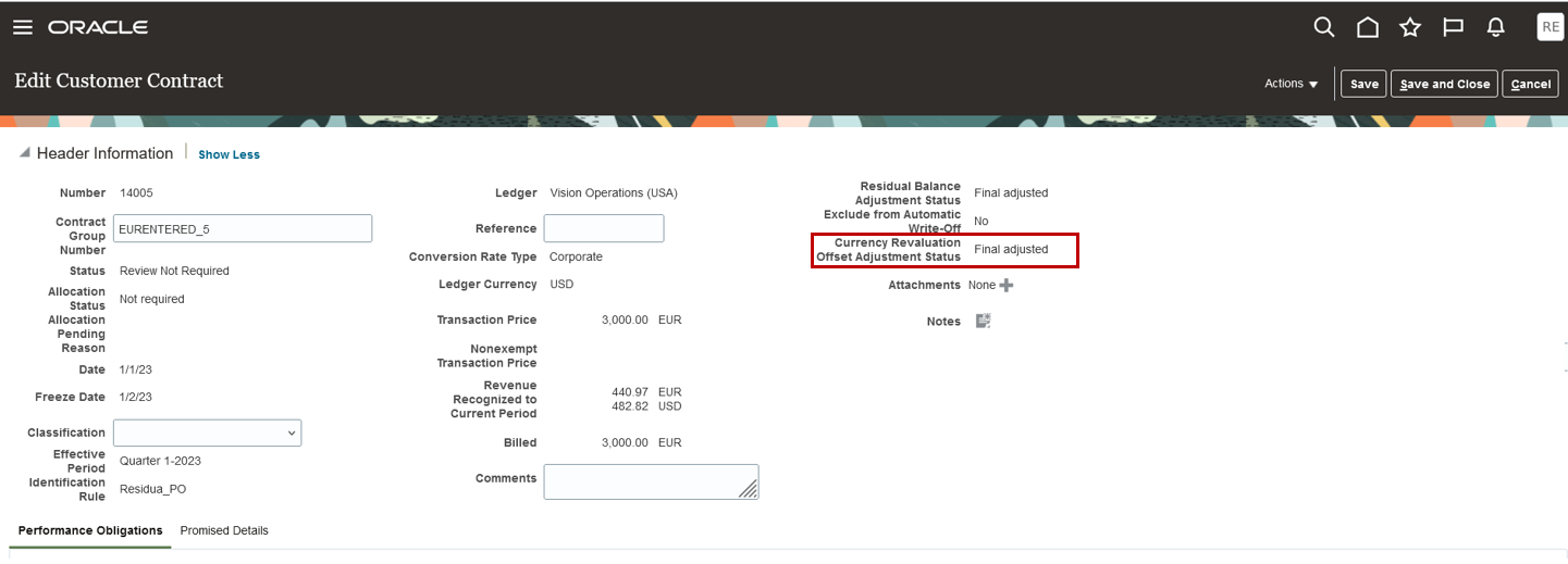

「残余残高修正ステータス」に加えて、「顧客契約の編集」の「ヘッダー情報」リージョンに新しいステータスが追加されました。
顧客契約の編集 - 通貨再評価相殺調整ステータス
新しい「通貨再評価相殺調整ステータス」フィールドを使用して、外貨契約が通貨再評価相殺適格および処理サイクルを通過する際の適格および調整ステータスを追跡します。
「収益消込」プロセスの「修正タイプ」を使用して、外貨契約ステータスが「残余勘定残高消込」プロセスによって「最終修正済」に設定されると、契約は請求または改訂の今後の処理に適格ではなくなります。 収益契約用にインポートされた後続のソース文書明細または請求明細は、顧客契約の検証プロセスによって否認済としてタグ付けされます。 ただし、契約は、「通貨再評価相殺」の「修正タイプ」を使用した「残余勘定残高消込」プロセスによる処理に引き続き適格です。
契約の会計配分を作成する際、プロセスによってステータスが検証され、適宜更新されます。 初めてプロセスを実行すると、新しいロジックに照らして契約のポジションが評価されます。 次に、残余残高のあるレガシー外貨契約が通貨再評価相殺処理に適格かどうかが判別されます。
通貨再評価相殺調整ステータスは、次の4つのステータス値で構成されます:
通貨再評価相殺調整の値
| ステータス | 説明 |
相殺に不適格 |
契約が通貨再評価相殺処理でまだ使用できないことを示すステータスです。 |
相殺に適格 |
契約に通貨再評価相殺処理が必要であることを示すステータスです。 |
相殺不要 |
契約に残余通貨再評価勘定残高の相殺が不要であることを示すステータスです。 |
最終修正済 |
契約の通貨再評価相殺エントリが作成され、契約がクローズされてそれ以降の処理がされないことを示すステータスです。 |
