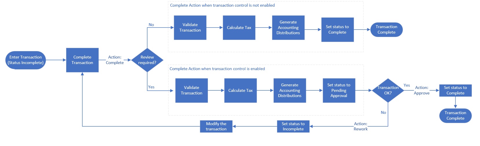

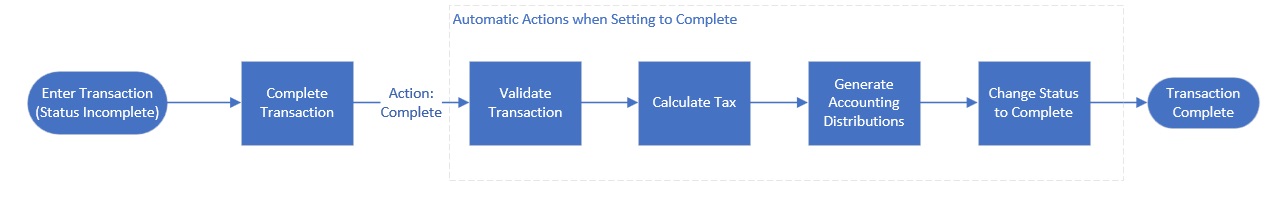

売掛/未収金トランザクション完了フロー - このリリースより前
売掛/未収金トランザクション完了フロー - このリリース以降
売掛/未収金トランザクション完了のレビューおよび管理のプロセス・ステップ

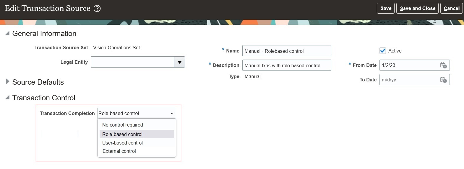

ステップ1: 設定: トランザクション・ソースの管理
「トランザクション・ソースの管理」ページから1つ以上のトランザクション・ソースを作成します。
トランザクション・ソース設定ページ
トランザクション・ソース設定ページ
このトランザクション・ソースに割り当てられたトランザクションに対する管理のタイプを選択します:
  • 管理なし - ユーザーは、確認および承認なしでトランザクションを作成して完了します。 これがデフォルトの動作です。
  • ロールベース管理 - トランザクションは、セキュリティ・ロールベースのアクセスを持つユーザーによってレビューおよび承認されます。
  • ユーザーベース管理- トランザクションは、SRCスプレッドシート・テンプレートで定義されたユーザーによってレビューおよび承認されます。
  • 外部管理 - トランザクションは、Fusionアプリケーションの外部でレビューおよび承認されます。

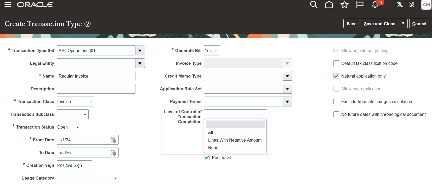

ステップ2: 設定: トランザクション・タイプの管理
1つ以上のトランザクション・タイプを作成します。 トランザクション・タイプのトランザクション完了の管理レベルを選択します。
トランザクション・タイプの設定
トランザクション・タイプの設定
トランザクション・ソースとトランザクション・タイプの設定の組合せによって、トランザクション完了前に必要なレビューおよび管理のタイプが決まります。

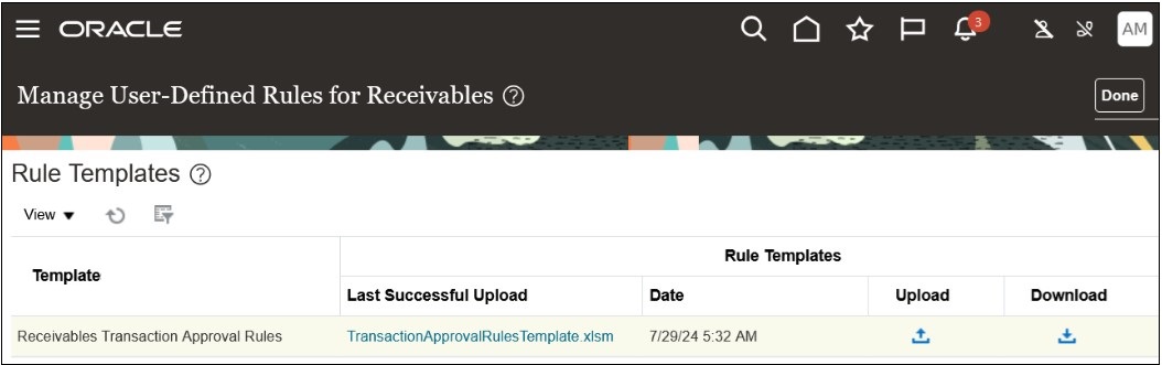

ステップ3. 設定: 売掛管理のユーザー定義ルールの管理
売掛/未収金トランザクション承認ルール・テンプレートを使用して、スプレッドシートを使用して承認ルールを作成します。 「売掛管理のユーザー定義ルールの管理」設定タスクからテンプレートをダウンロードして、承認ルールを作成および管理します。
「売掛管理のユーザー定義ルールの管理」設定ページ
テンプレートには、ユーザーベース管理とロールベース制御用の個別のシートがあります。
売掛/未収金トランザクション承認ルールExcelテンプレートのシート
ユーザーベース管理シート ロールベース管理シート

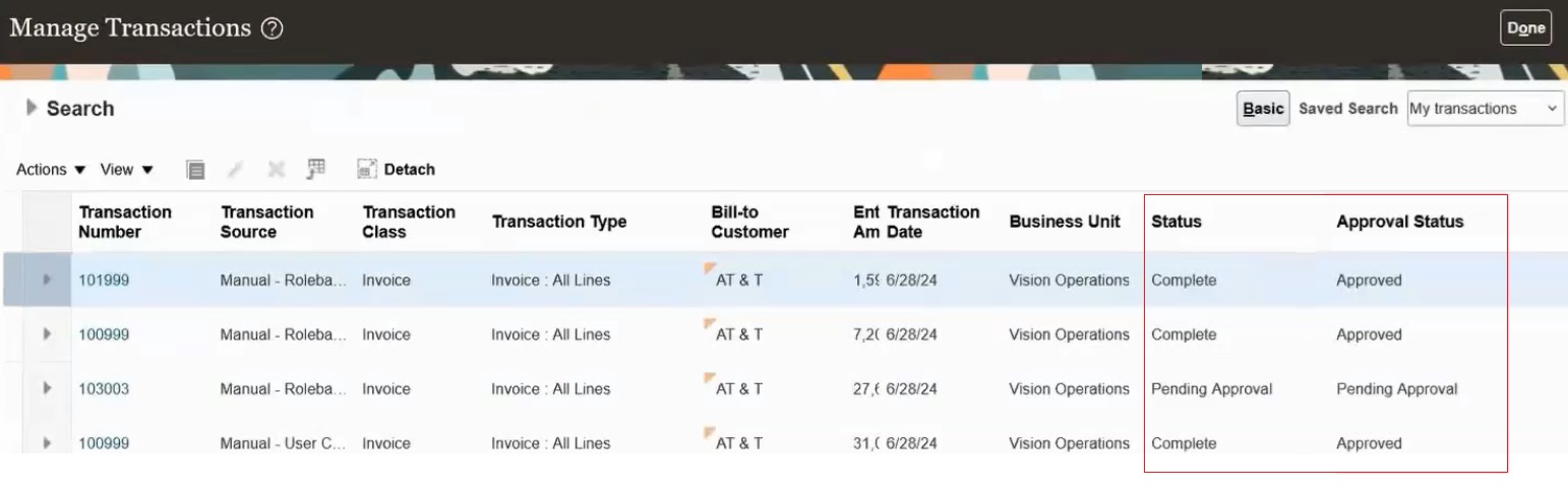

ステップ5. 「請求」作業領域 -> 「トランザクションの管理」ページ
「トランザクションの管理」ページで、認可された承認者はトランザクションのリスト(完了ステータスや承認ステータスなど)を表示できます。
「トランザクションの管理」ページ
「トランザクションの管理」ページ
レビューおよび承認を受けるトランザクションのトランザクション完了ステータスは、「未完了」、「承認待ち」および「完了」です。
レビューおよび承認を受けるトランザクションの承認ステータスは、「承認待ち」、「承認済」、「自動承認済」および「再処理が必要」です。

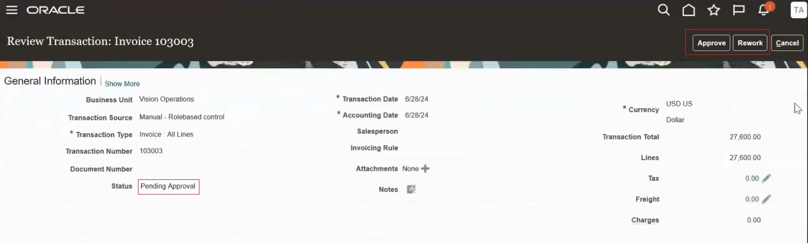

ステップ6. 「請求」作業領域 -> トランザクションの管理UI -> 「トランザクションのレビュー」ページ
承認者は、「トランザクションのレビュー」ページでトランザクションを選択して開き、トランザクションの詳細をレビューできます。 レビュー後、承認者はトランザクションを承認するか、トランザクションの再処理を要求できます。
「トランザクションのレビュー」ページ
「トランザクションのレビュー」ページ
  • 「承認」ボタンをクリックすると、トランザクションが完了し、ステータスが「完了」に設定されます。
  • 「再処理」ボタンをクリックすると、トランザクションが「未完了」に設定され、トランザクションがユーザーに差し戻されます。
どちらの処理でも承認者にコメントが求められ、コメントはトランザクションの「承認履歴」セクションに表示されます。
ノート: - 'Approve Receivables Transaction'権限を持つユーザーは、承認待ちトランザクションを承認できます。

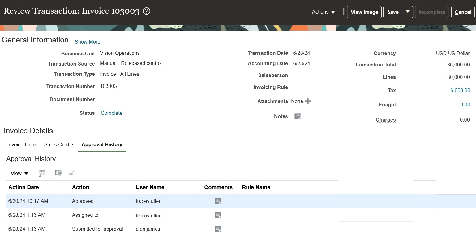

ステップ7. 「トランザクションのレビュー」ページ - 「請求書詳細」セクション - 「承認履歴」タブ
「トランザクションのレビュー」ページの「承認履歴」タブで、承認者から取得したコメントを含むトランザクション承認履歴を表示できます。
「監査証跡」タブ
「承認履歴」タブ
