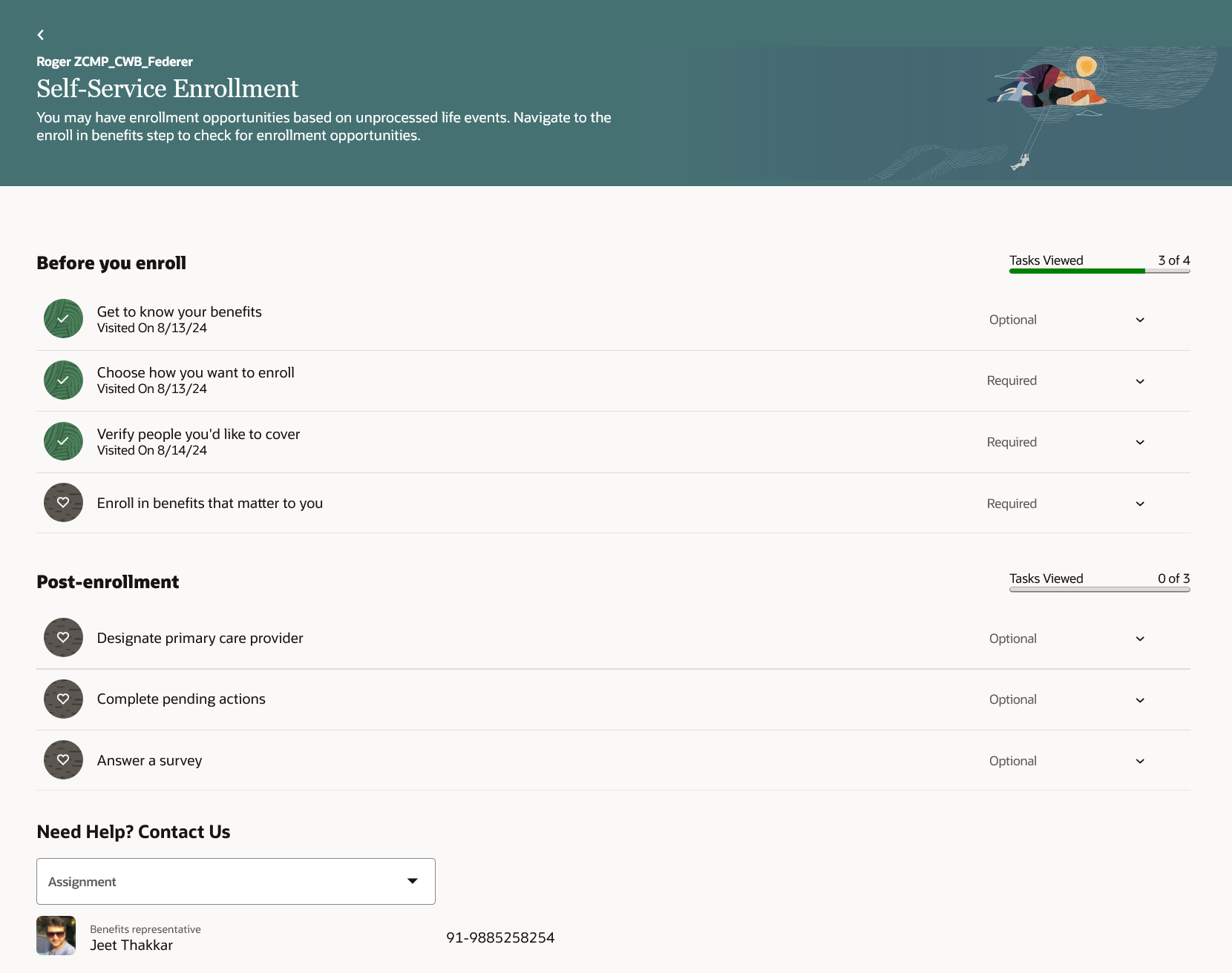

セルフサービス福利厚生登録ページ
セルフサービス福利厚生登録ページ
次の登録パスのいずれかを加入者が選択できるようになりました:
  • エキスプレス: これは迅速な登録パスで、現在登録されている内容を加入者がすばやくレビューしてそのまま送信したり、変更を加えることができます。
  • 検出: これは詳細な登録パスで、使用可能なすべての福利厚生を加入者が入念に分析して、自分が登録する必要がある福利厚生を選択できます。
登録パスの選択
登録パスの選択
