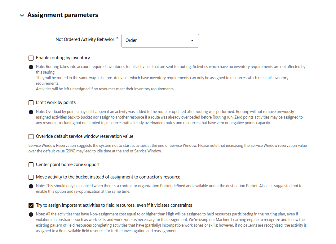

次のスクリーンショットは、「割当パラメータ」セクションの「制約に違反している場合でも、重要なアクティビティをフィールド・リソースに割り当てる試行」フィールドを示しています:
次のスクリーンショットは、「割当パラメータ」セクションの制約フィールドに違反している場合でも、重要なアクティビティをフィールド・リソースに割り当てる試行を示しています:

機械学習フォールバック・メソッドを有効にするには、「割当パラメータ」で「制約に違反している場合でも、重要なアクティビティをフィールド・リソースに割り当てる試行」オプションをオンにします。
ノート: このオプションを選択しない場合、パターン認識のデータは収集されません。
