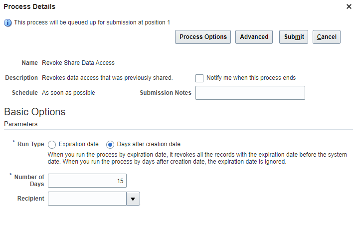

「共有データ・アクセスの取消」プロセスのパラメータが表示されたページ
共有データ・アクセスの取消

  4. 「実行タイプ」を選択します
    • 「失効日」を選択すると、失効日がシステム日付より前のすべてのレコードが取り消されます。
    • 「作成日からの日数」を選択すると、失効日は無視されます。 このプロセスでは、作成日からの日数に基づいて失効日が計算されます。
  5. 「実行タイプ」が「作成日からの日数」である場合は、「日数」を指定してください。
  6. オプションで、「受信者」を選択します
    • 受信者パラメータでは、指定した受信者と共有されていたレコードのみが取り消されます
  7. プロセスを送信します
