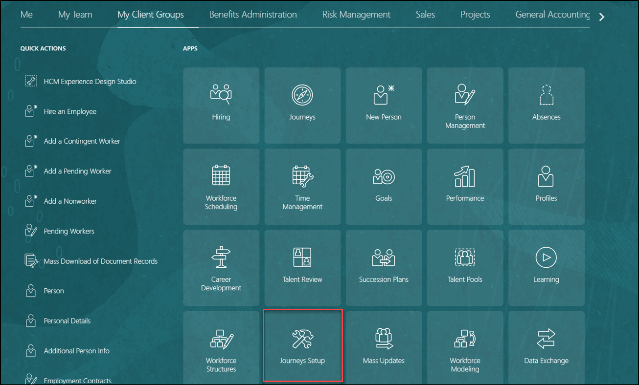

Redwoodツールセットを使用して開発された新しいジャーニ設定アプリケーションにより、ユーザー・エクスペリエンスを充実させました。 このアプリケーションはVisual Builder Studio (VB Studio)を使用して新たに構築され、Oracleアプリケーション固有の体験ができます。
「ジャーニ設定」アプリケーションにより、様々なジャーニ設定ページを統合して、セキュリティに基づいてページを使用可能または使用不可にできます。
「自分のクライアント・グループ」にある「ジャーニ設定」アプリケーション

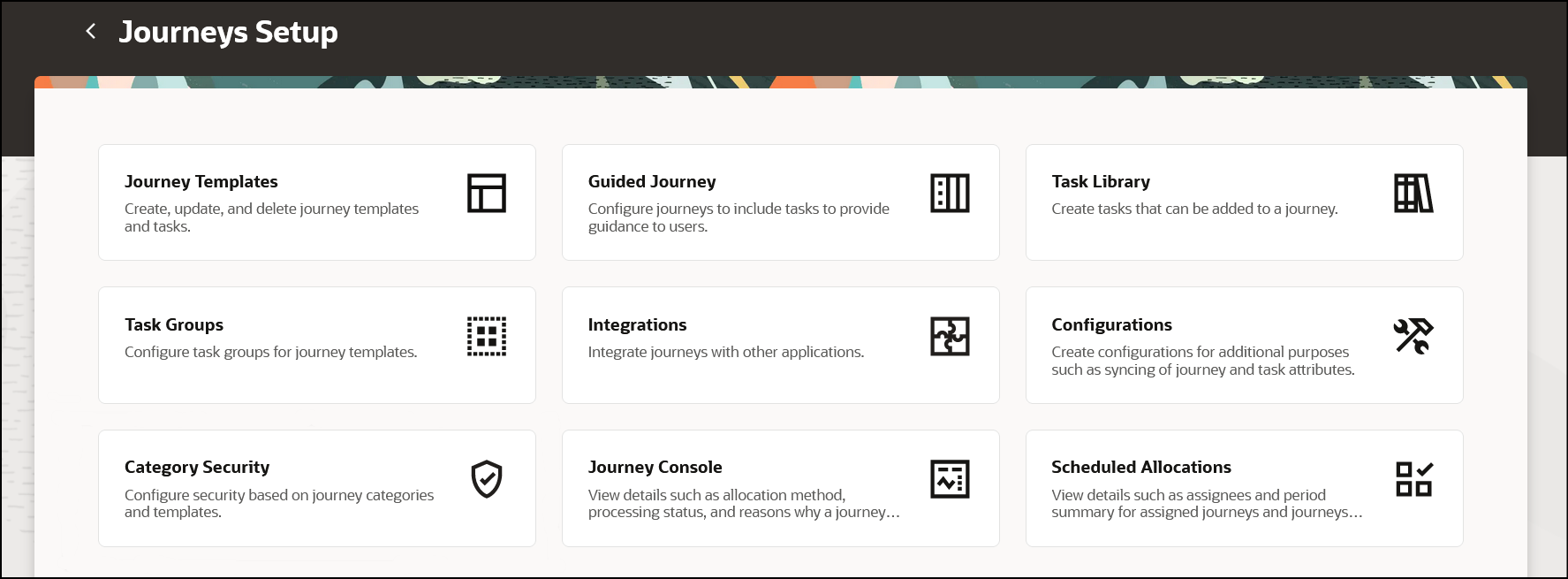

「ジャーニ設定」ランディング・ページには、様々なページのカードが含まれています。 この表は、「ジャーニ設定」ページとそれに対応する「チェックリスト・テンプレート」ページのタブを示しています。
「ジャーニ設定」ページ |
チェックリスト・テンプレートのページまたはタブ |
ジャーニ・テンプレート |
「チェックリスト・テンプレート」ページ |
ガイド付きジャーニ |
「チェックリスト・テンプレート」>「作成」>ガイド付きジャーニ・カテゴリの選択 |
タスク・ライブラリ |
「タスク・ライブラリ」タブ |
タスク・グループ |
「タスク・グループ」タブ |
統合 |
「統合」タブ |
構成 |
「構成」タブ |
カテゴリ・セキュリティ |
「セキュリティ」タブ |
ジャーニ・コンソール |
「コンソールの表示」タブ |
スケジュール済割付 |
「スケジュール済割付」タブ |
