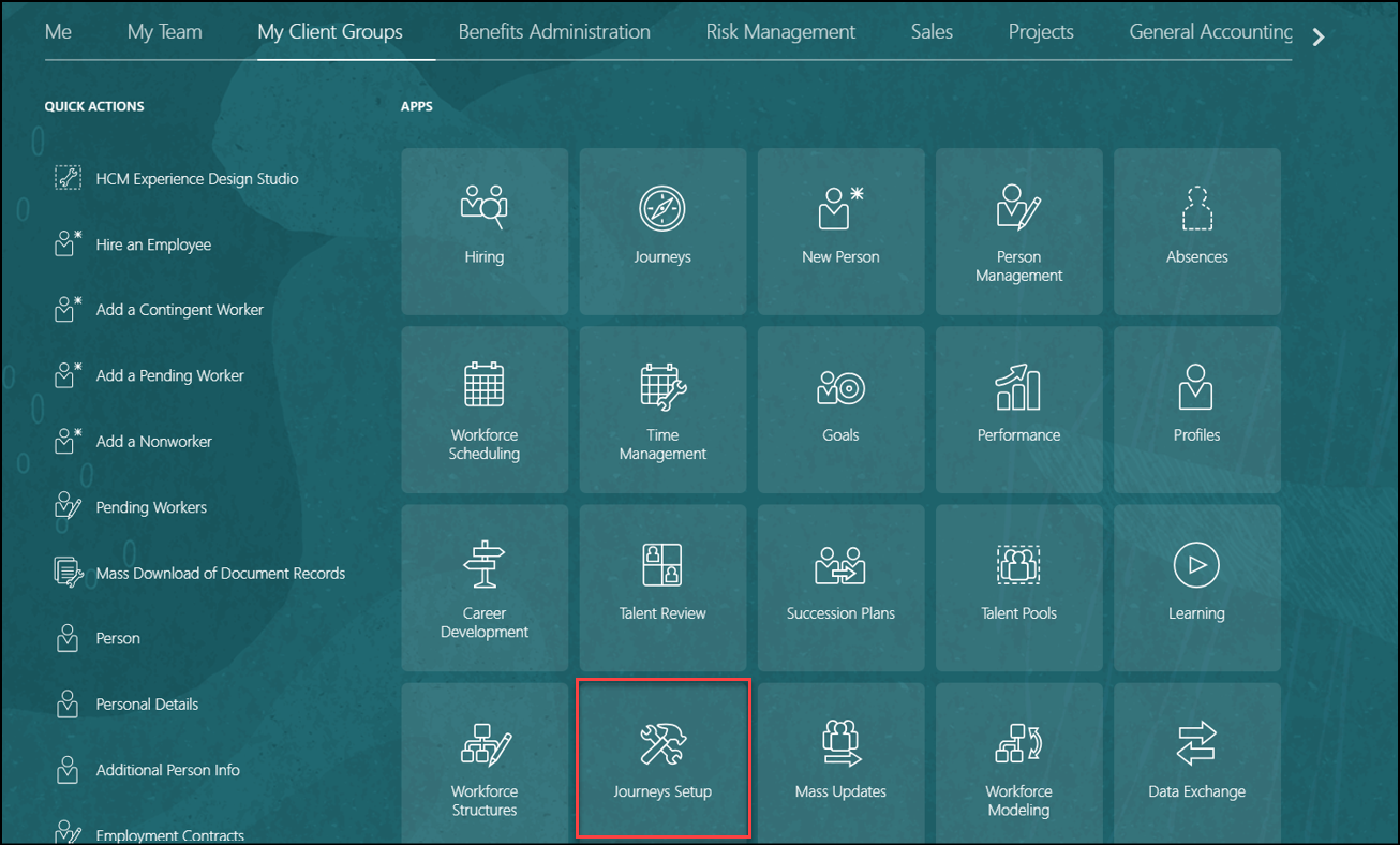

このページに移動するには、ホーム・ページの「自分のクライアント・グループ」タブにある「ジャーニ設定」アプリケーションを使用します。

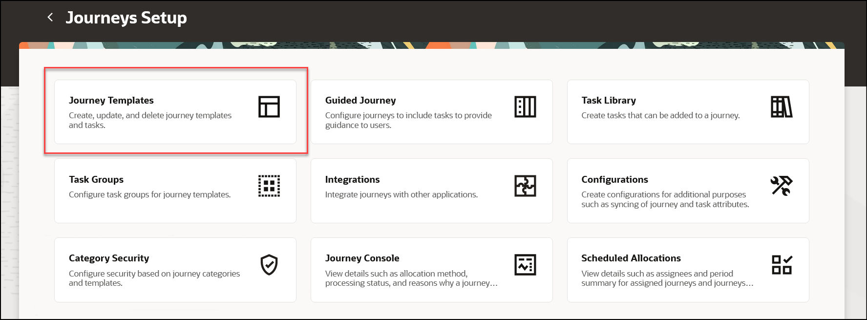

Redwoodの「ジャーニ・テンプレート」ページは、既存の「チェックリスト・テンプレート」ページと同等であり、検証も含めて同じ機能があります。
ジャーニ設定アプリケーション
ジャーニ設定アプリケーション
ジャーニ・テンプレート処理
ジャーニ・テンプレート処理

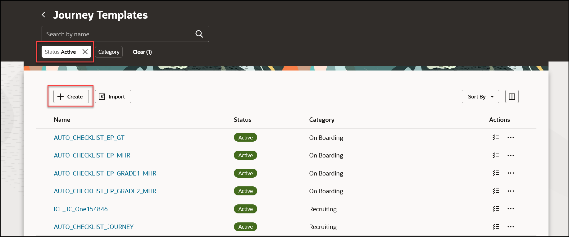

「アクティブ」フィルタが「ジャーニ・テンプレート」ページにデフォルトで適用され、アクティブなジャーニのみが表示されます。 ジャーニ・テンプレートをインポートすることもできます。

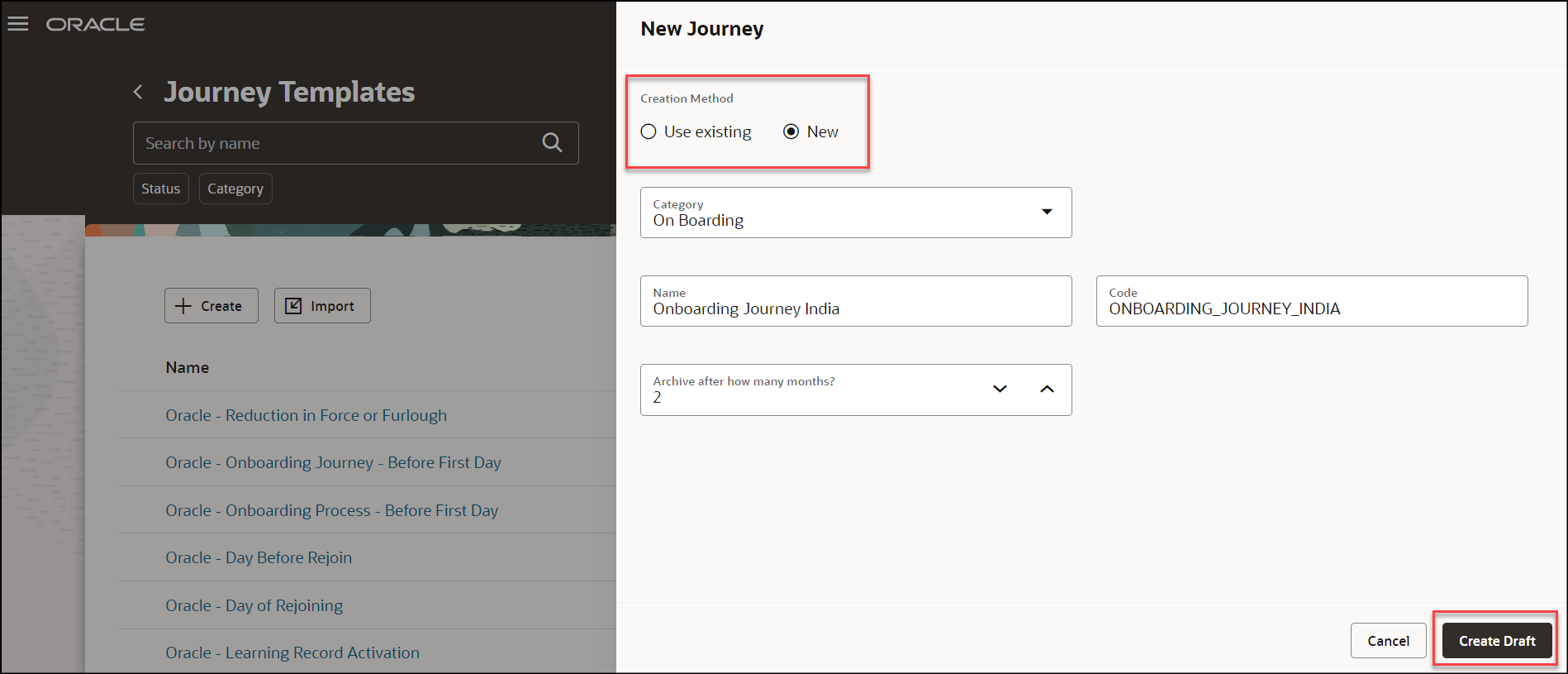

ジャーニの作成
ジャーニの作成
新しいジャーニを作成するか、既存のジャーニを使用して新しいジャーニを作成できます。 ジャーニを作成するための複製オプションが「既存の使用」オプションで置き換えられました。

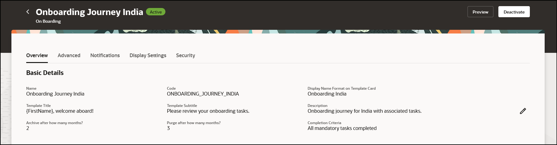

新規ジャーニの詳細の入力
新規ジャーニの詳細の入力

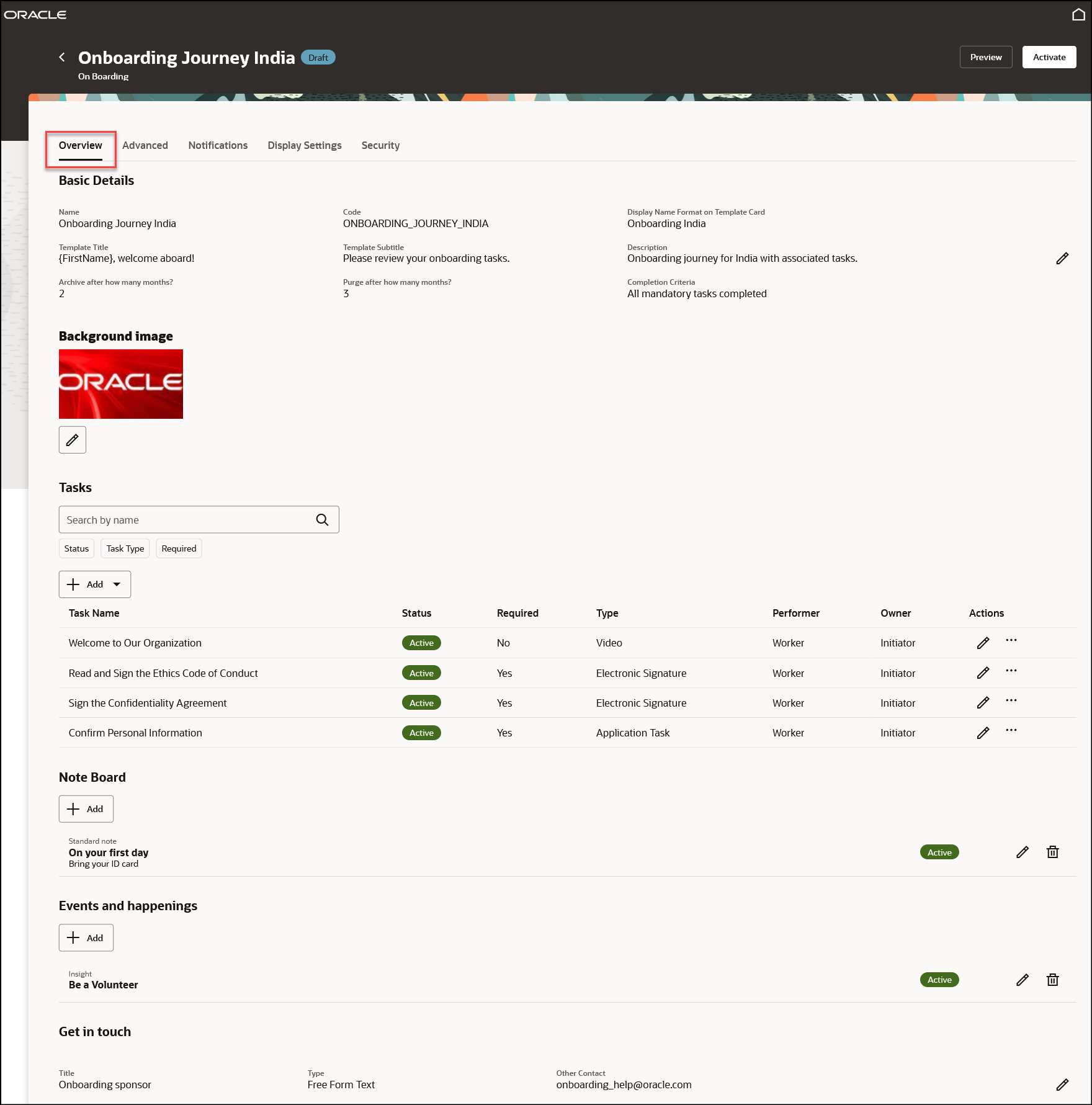

「概要」タブにある次のセクションには、チェックリスト・テンプレートUIの様々なタブから取られたフィールドが混在しています:
  • 基本詳細: このセクションのフィールドは、「一般」タブと「メッセージ」タブからのものが組み合されています。 「完了基準」フィールドには、デフォルト値が表示されますが、編集アイコンをクリックして変更できます。
  • 背景イメージ: このセクションのフィールドは、「メッセージ」タブからのものです。
  • タスク: このセクションのフィールドは、「タスク」タブからのものです。
  • ノート・ボード: このセクションのフィールドは、「ダッシュボード」タブからのものです。
  • イベントおよび状況: このセクションのフィールドは、「ダッシュボード」タブからのものです。
  • 連絡: このセクションのフィールドは、「メッセージ」タブからのものです。
ジャーニの概要詳細の入力
ジャーニの概要詳細の入力

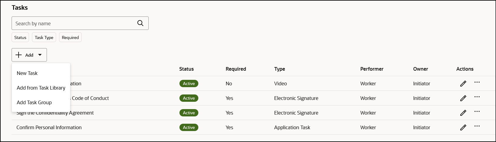

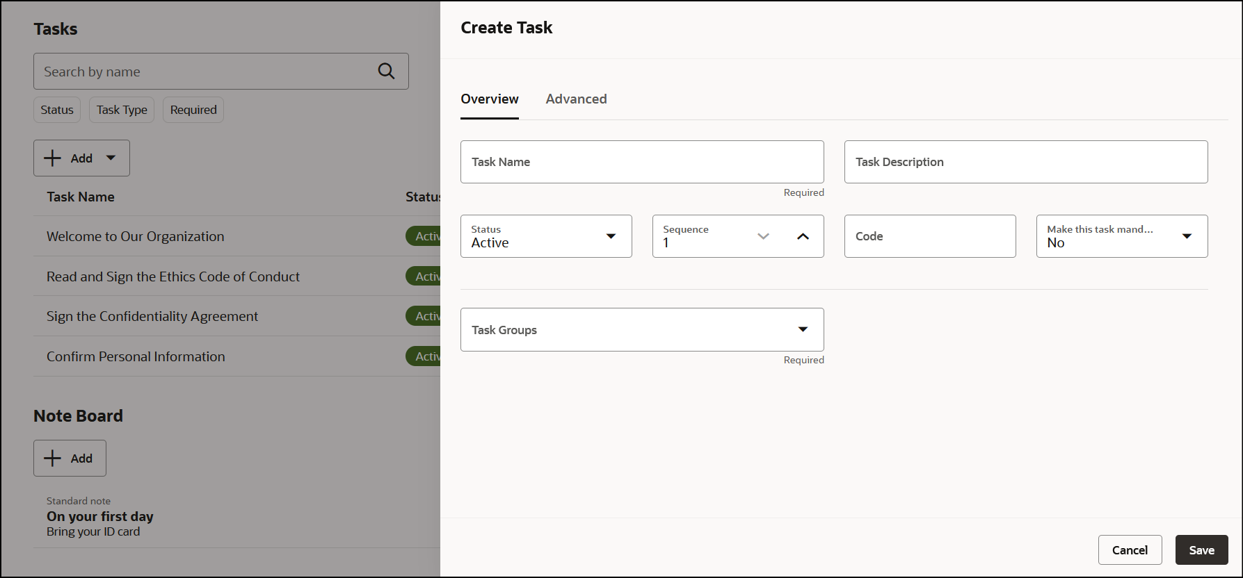

「タスク」セクション
「タスク」セクション

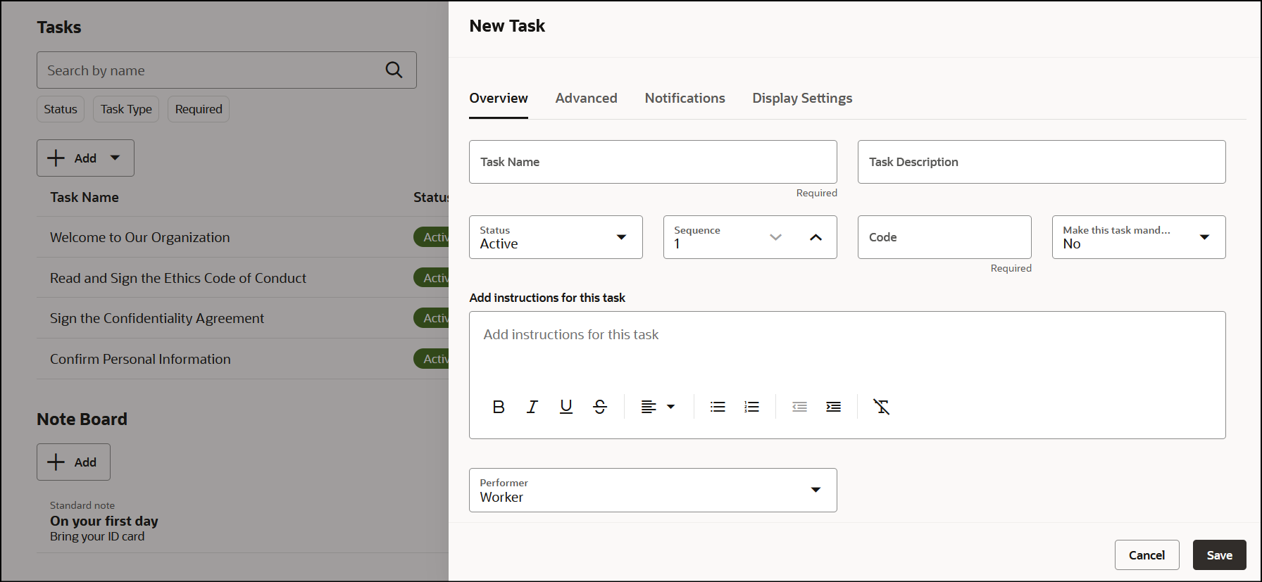

ジャーニの新規タスクの作成
ジャーニの新規タスクの作成

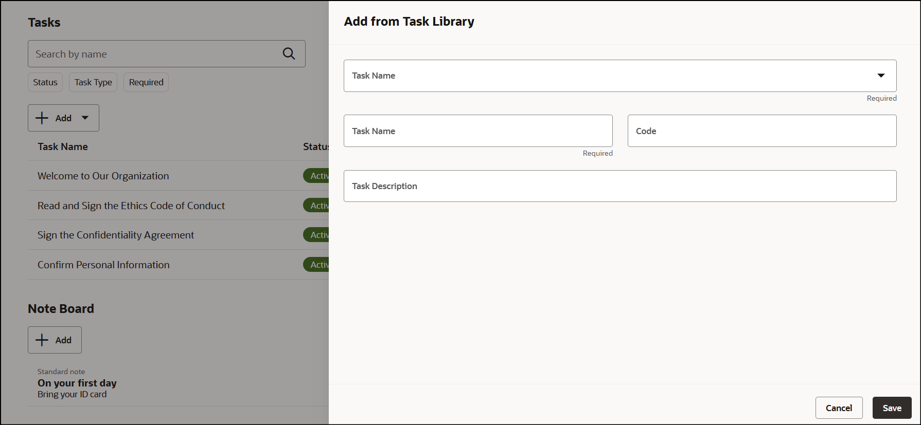

タスク・ライブラリからのタスクの追加
タスク・ライブラリからのタスクの追加
タスク・グループの追加
タスク・グループの追加

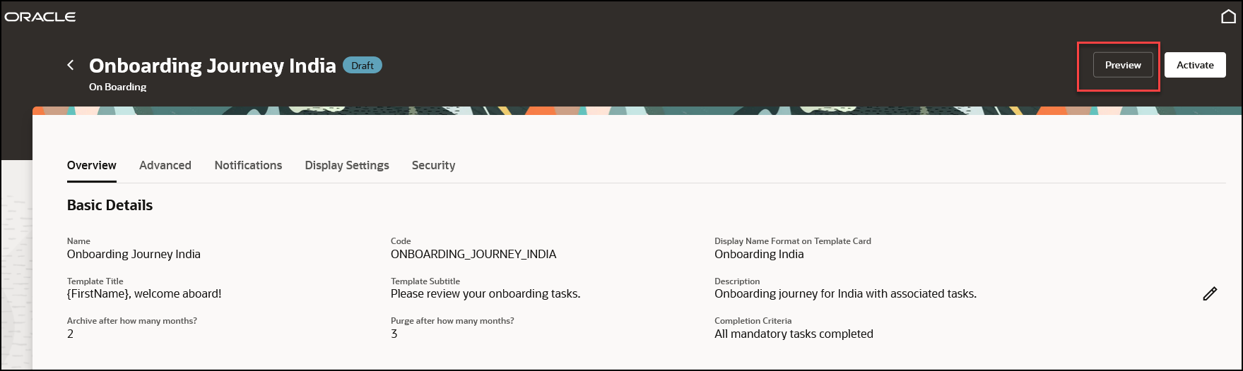

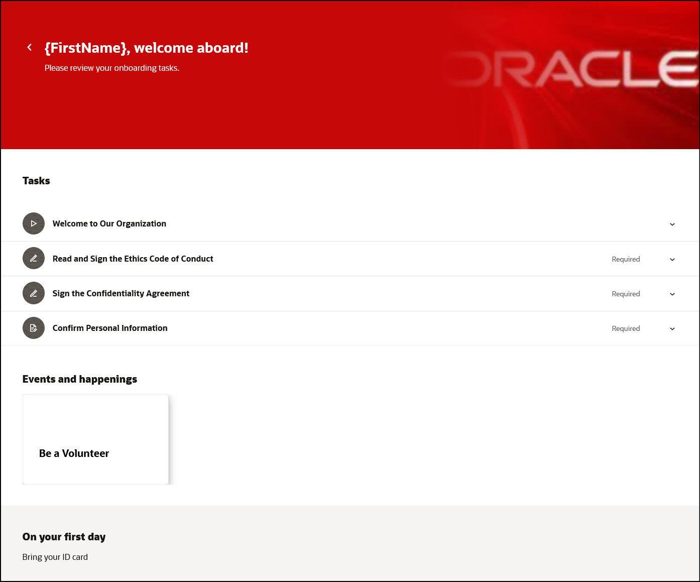

ジャーニを「アクティブ」に設定する前に、ジャーニをプレビューします。
ジャーニのプレビュー
ジャーニのプレビュー
「ジャーニのプレビュー」ページ
「ジャーニのプレビュー」ページ

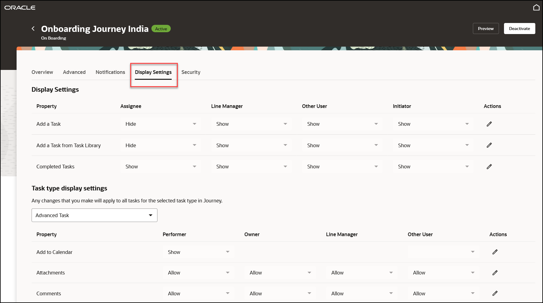

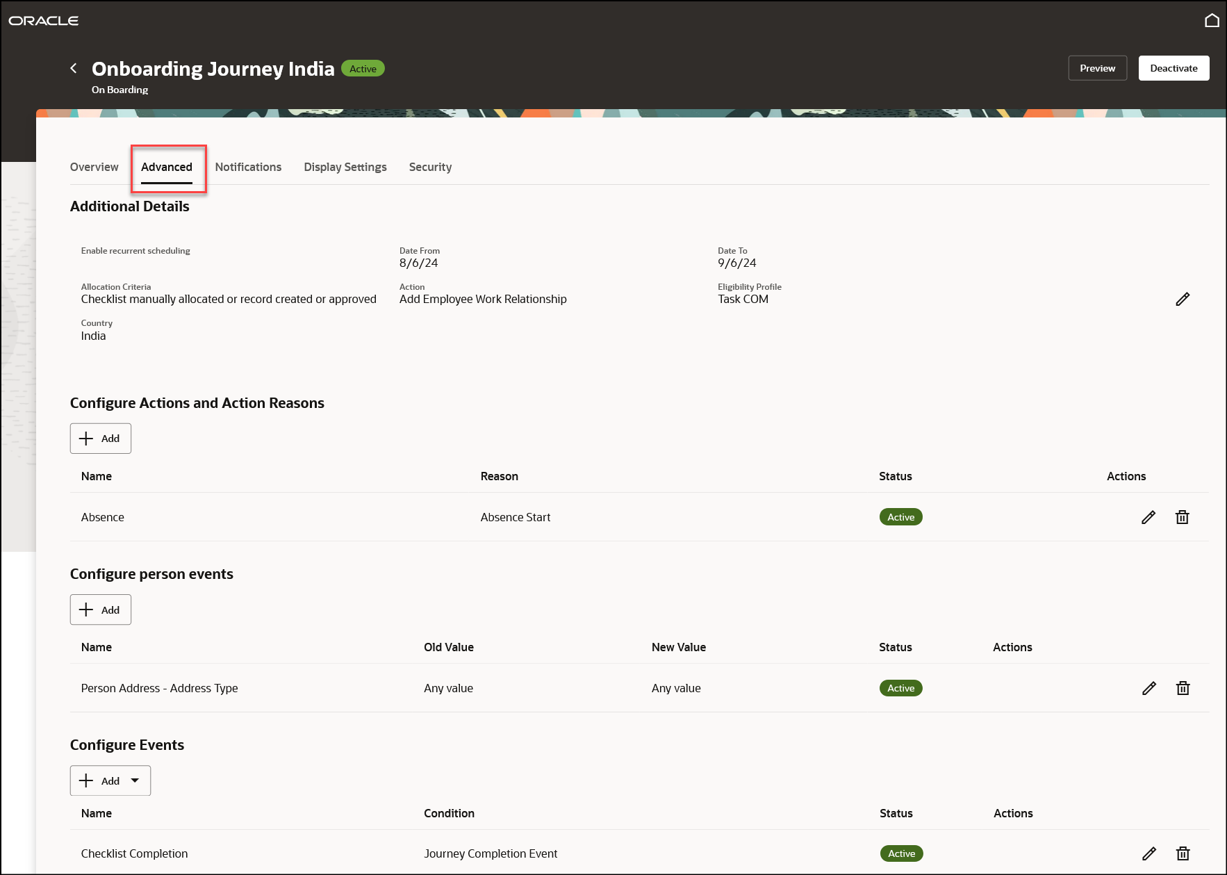

「概要」タブに構成された詳細に加えて、「拡張」、「通知」、「表示設定」および「セキュリティ」タブでも詳細を構成できます。
「拡張」タブにある次のセクションには、チェックリスト・テンプレートUIの様々なタブから取られたフィールドが混在しています:
  • 追加詳細: このセクションのフィールドは、「一般」タブと「メッセージ」タブからのものが組み合されています。 「割付基準」フィールドには、デフォルト値が表示されますが、編集アイコンをクリックして変更できます。 「処理」フィールドには、チェックリスト・テンプレートUIの「一般」タブに追加された処理が表示されます。
  • 処理および処理事由の構成: このセクションのフィールドは、「処理およびイベント」タブからのものです。
  • 個人イベントの構成: このセクションのフィールドは、「処理およびイベント」タブからのものです。
  • イベントの構成: このセクションのフィールドは、「処理およびイベント」タブからのものです。
「個人イベントの構成」および「イベントの構成」セクションは、ジャーニ・テンプレートのRedwood UIの個別のセクションです。
ジャーニの拡張詳細の入力
ジャーニの拡張詳細の入力

ジャーニの表示設定詳細の入力
ジャーニの表示設定詳細の入力

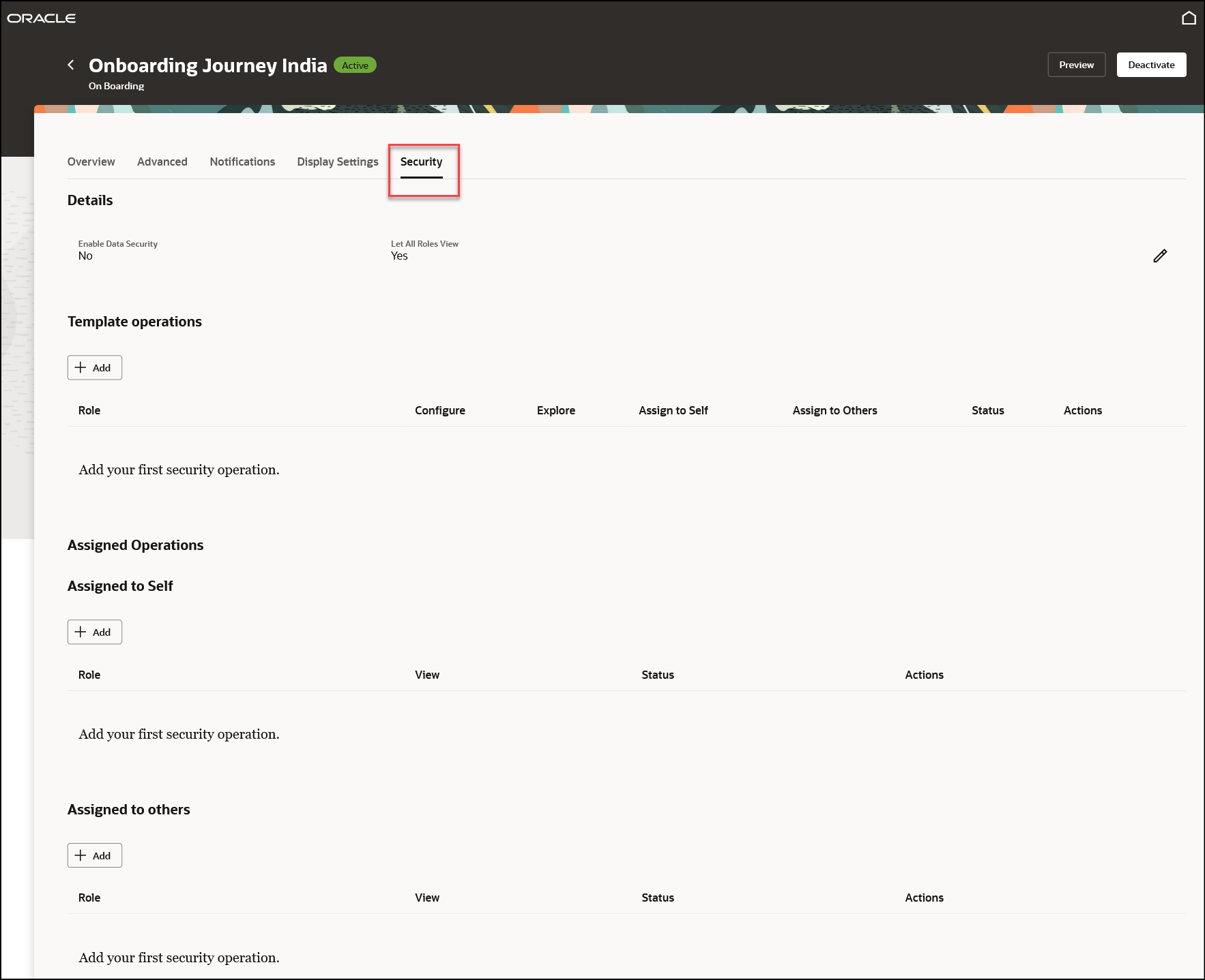

ジャーニのセキュリティ詳細の入力
ジャーニのセキュリティ詳細の入力
