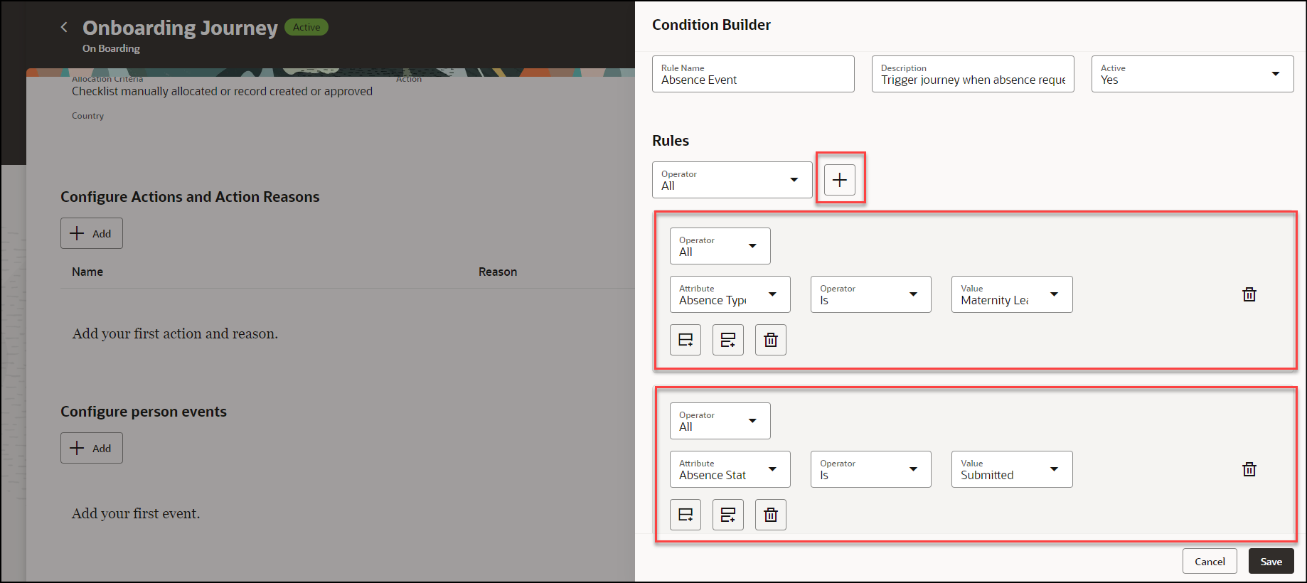

従業員が産前産後休業の要求を送信したときに、ジャーニを自動的にトリガーするルールを構成できます。 これを行うには、次のステップに従います。

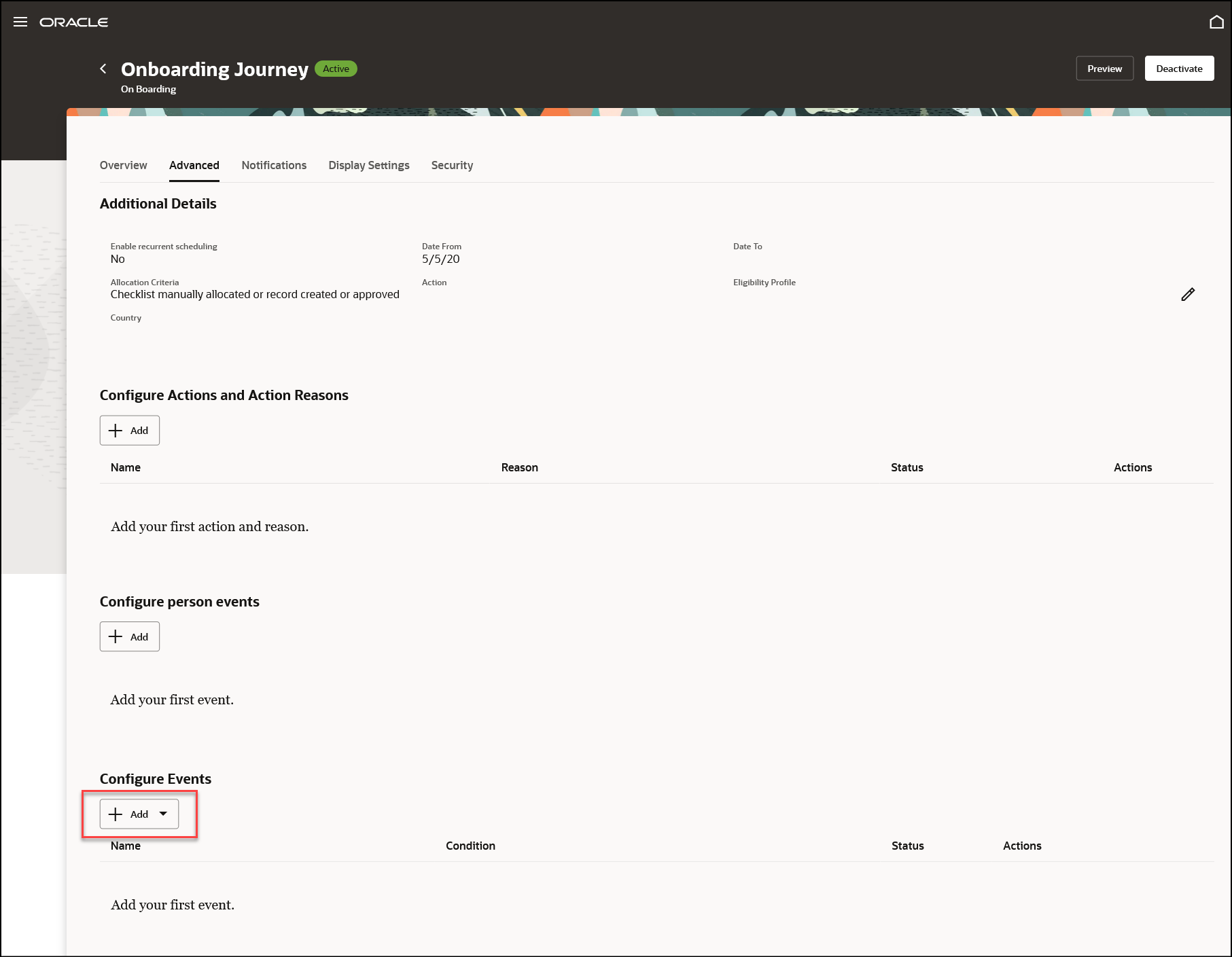

  1. イベントを構成するジャーニにナビゲートします。 「拡張」タブで、「イベントの構成」セクションの「追加」をクリックします。
ジャーニのイベントの追加

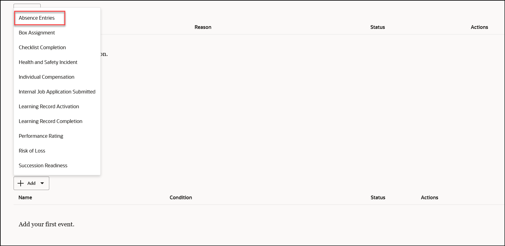

  1. 「休暇欠勤エントリ」イベントを選択します。
イベント・タイプの選択
  1. 「ルール・ビルダー」パネル・ドロワーで、2つのグループを追加し、属性、演算子およびオペランド値を使用して各グループに次の条件を構成します:
    1. 「休暇欠勤タイプ」が「産前産後休業」である
    2. 「休暇欠勤ステータス」が「送信済」である
これら2つのグループを、グループ・コネクタ(「すべて」演算子)を使用して接続します。 このルールは、これら両方の条件が満たされた場合にのみ評価されます。

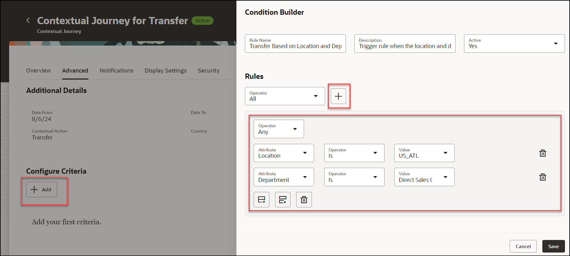

ユーザーがUS_ATL事業所またはDirect Sales US部門の就業者の異動を開始したときに、コンテキスト・ジャーニを自動的にトリガーするようにルールを構成できます。 これを行うには、次のステップに従います。
  1. ルールを構成するジャーニにナビゲートします。 「拡張」タブで、「基準の構成」セクションの「追加」をクリックします。
  2. グループを作成し、次の条件をグループに追加します:
    1. 「事業所」が「US_ATL」である
    2. 「部門」が「Direct Sales US」である
これら2つの条件を、式コネクタ(「任意」演算子)を使用して接続します。 このルールは、これらの条件のいずれかが満たされた場合にのみ評価されます。

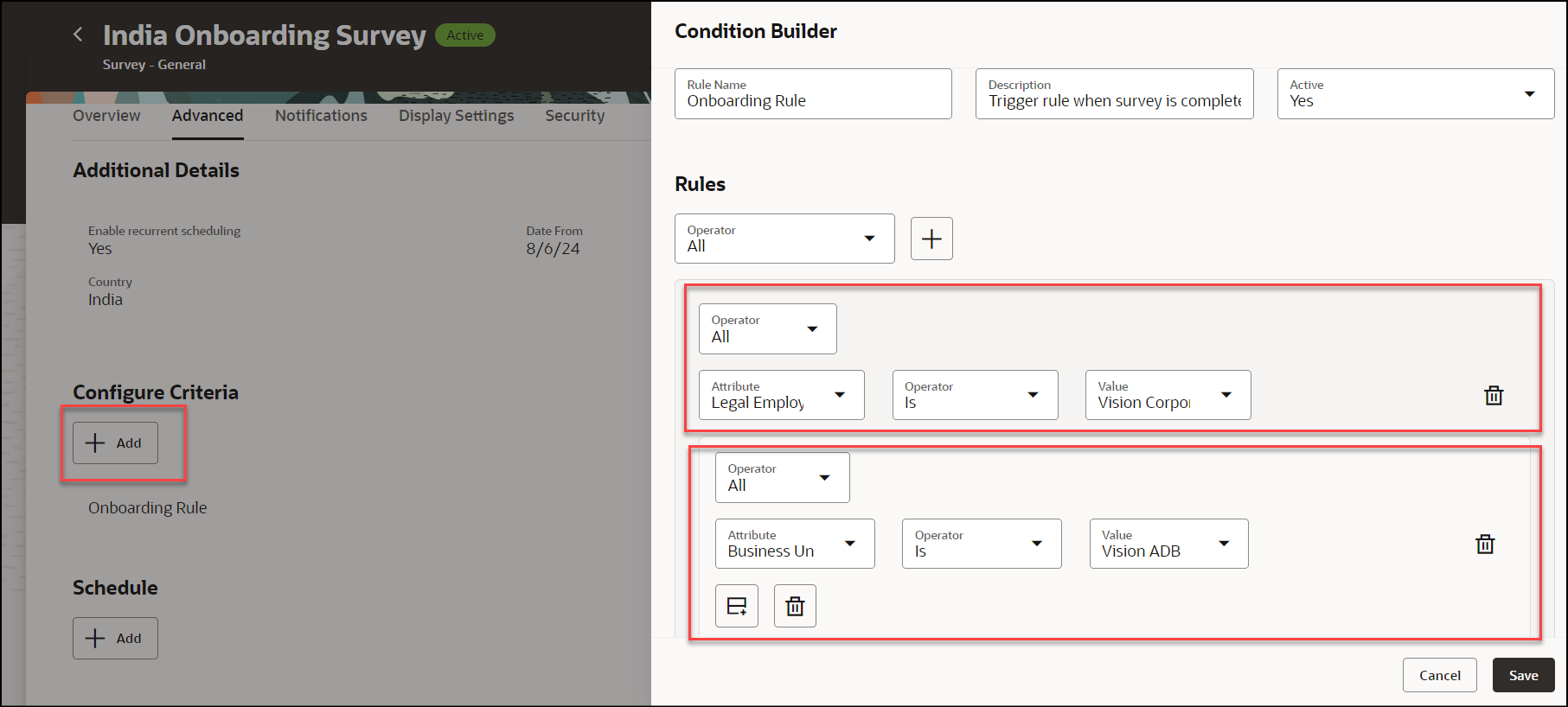

雇用主「Vision Corporation」およびビジネス・ユニット「Vision ADB」の就業者を選択するルールを構成できます。 これを行うには、次のステップに従います。
    1. 「雇用主」が「Vision Corporation」である
  3. 作成したグループにサブグループを追加し、そのサブグループに次の条件を追加します:
    1. 「ビジネス・ユニット」が「Vision ADB」である
グループ・コネクタ(「すべて」演算子)を使用して、グループとそのサブグループを接続します。 このルールは、これら両方の条件が満たされた場合にのみ評価されます。

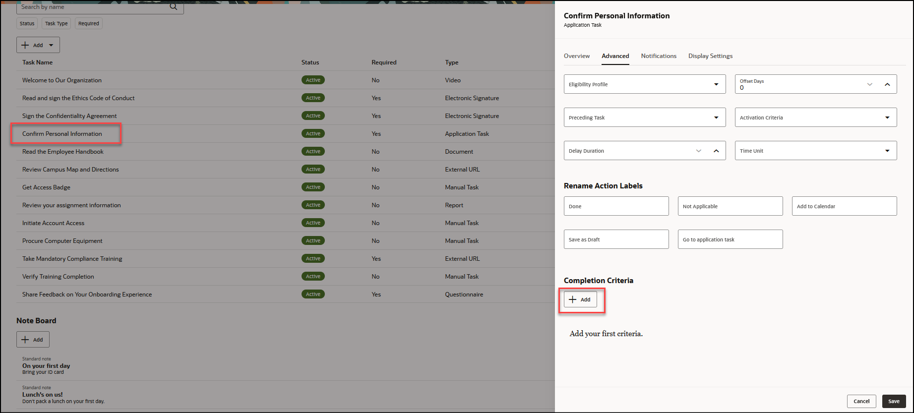

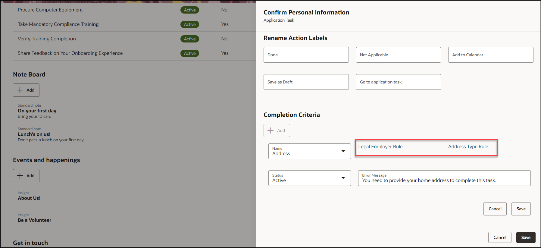

  1. ルールを構成するジャーニにナビゲートします。 「概要」タブ > 「タスク」セクションで、完了基準を構成するアプリケーション・タスクの「編集」アイコンをクリックします。 「完了基準」セクションで「追加」をクリックします。アプリケーション・タスクの完了基準の追加

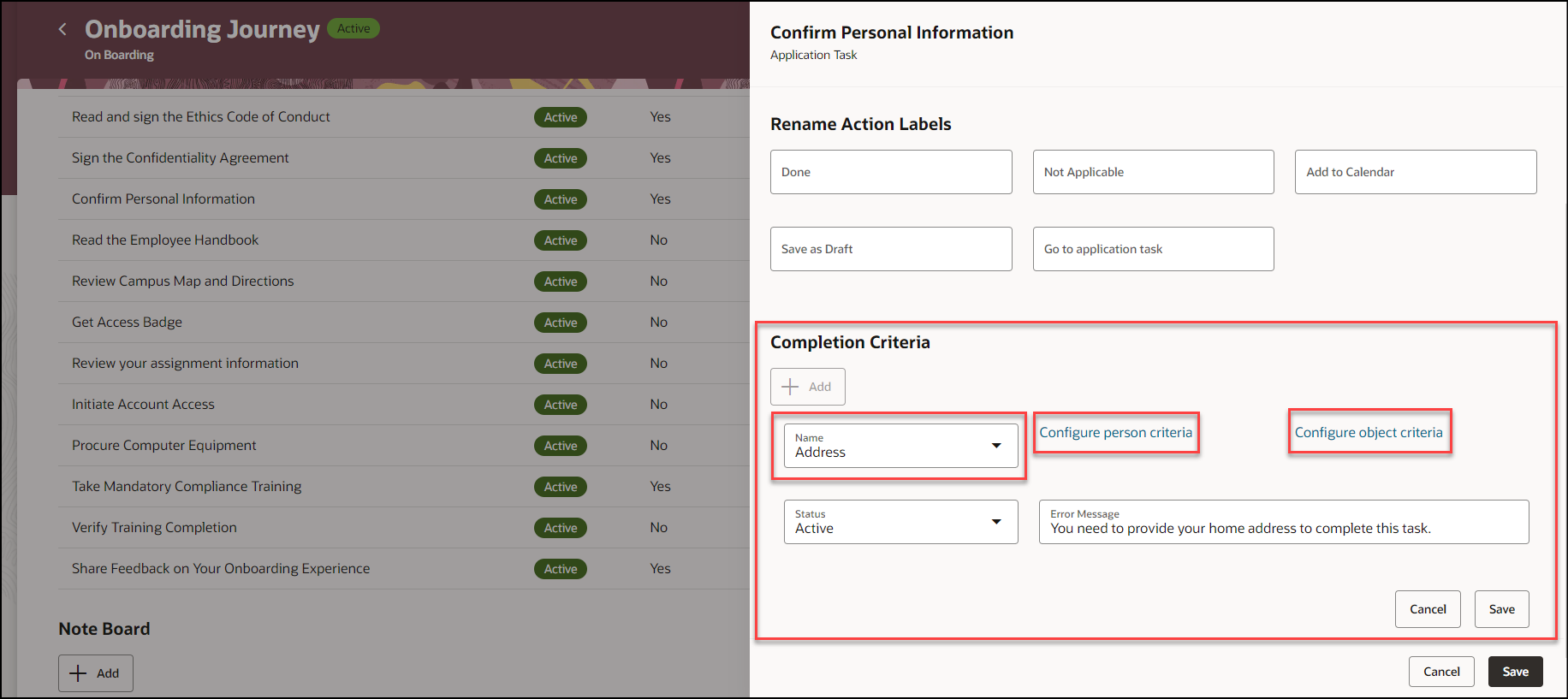

  2. 「住所」ビジネス・オブジェクト属性と、アプリケーション・タスクに対して構成する基準を選択します。ビジネス・オブジェクトと構成基準の選択

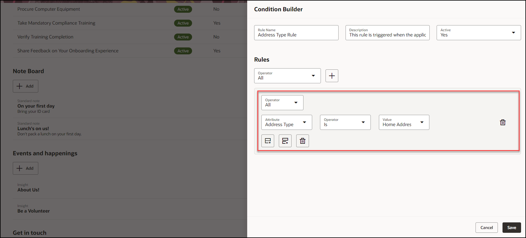

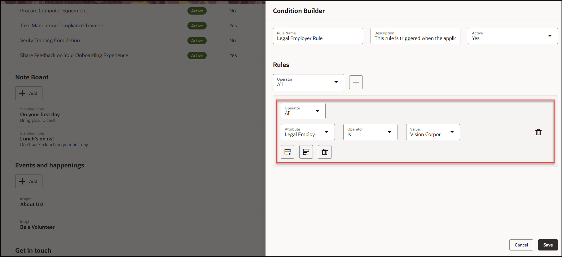

  3. 個人基準のグループを作成し、雇用主がVision Corporationであるという条件をそのグループに追加します。ルール・ビルダーを使用した個人基準の構成
  4. オブジェクト基準のグループを作成し、住所タイプが自宅住所であるという条件をそのグループに追加します。 グループ・コネクタ(「すべて」演算子)を使用して、両方の基準のグループを接続します。 このルールは、これら両方の条件が満たされた場合にのみ評価されます。ルール・ビルダーを使用したオブジェクト基準の構成
構成された個人およびオブジェクトの基準
