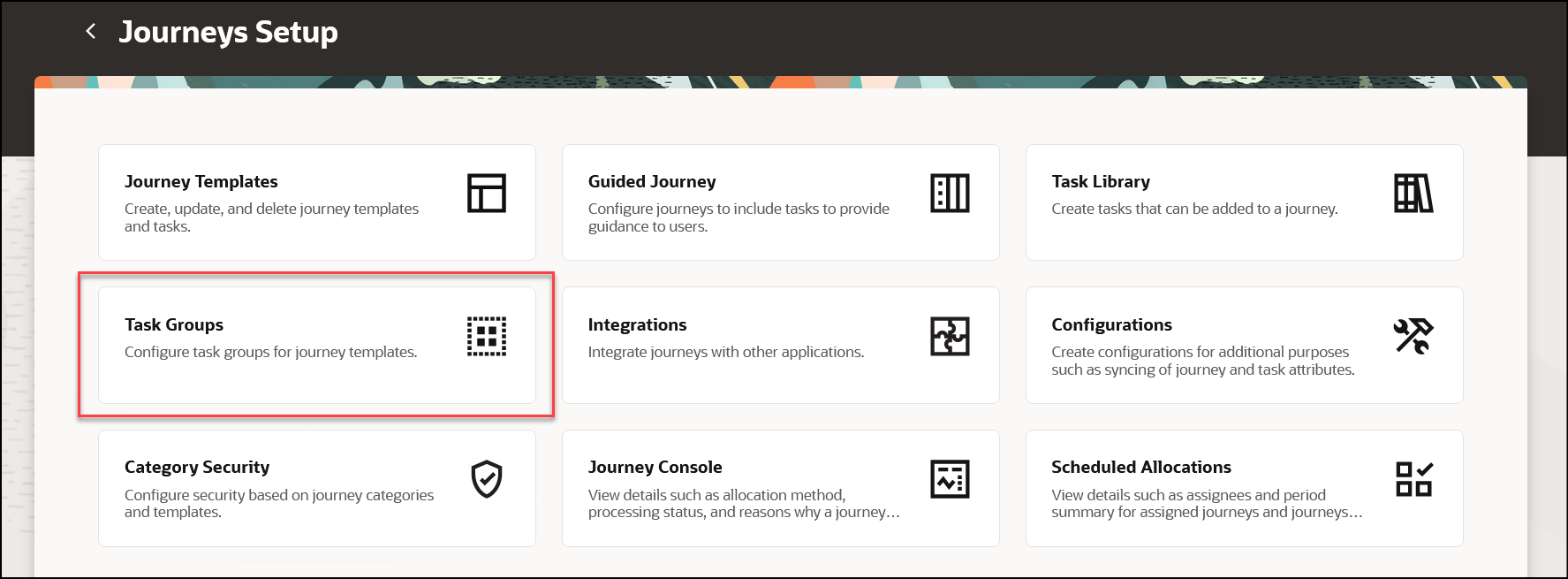

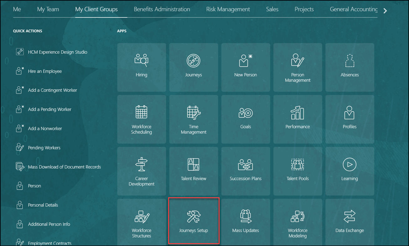

このページに移動するには、ホームページの「自分のクライアント・グループ」にある「ジャーニ設定」アプリケーションを使用します。
Redwoodの「タスク・グループ」ページは、「チェックリスト・テンプレート」ページの既存の「タスク・グループ」タブと同等であり、検証も含めて同じ機能があります。 このページでは、ジャーニのタスク・グループを構成できます。
ジャーニ設定アプリケーション

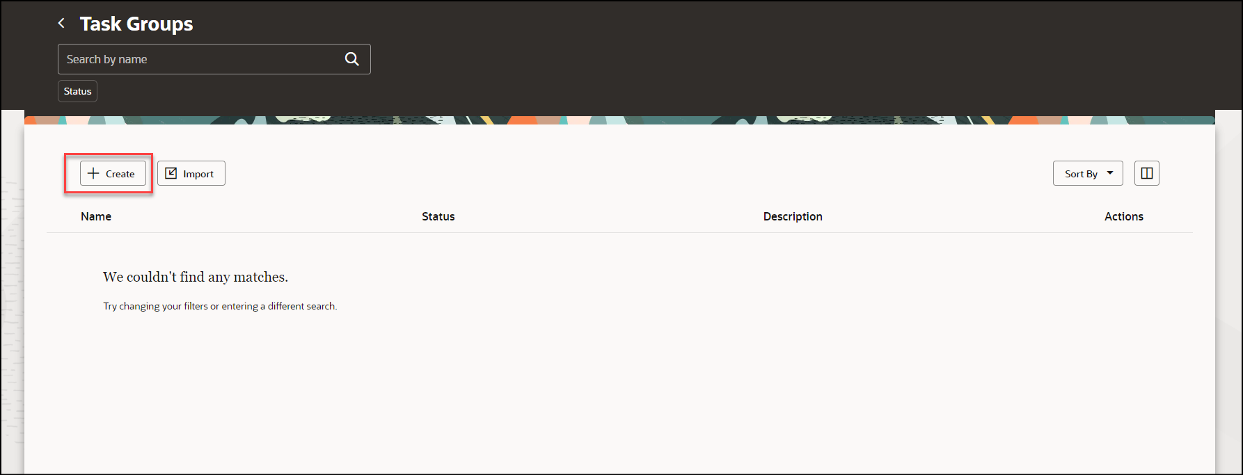

「アクティブ」フィルタが「タスク・グループ」ページにデフォルトで適用されるので、アクティブなタスク・グループのみが表示され、タスク・グループをインポートすることもできます。

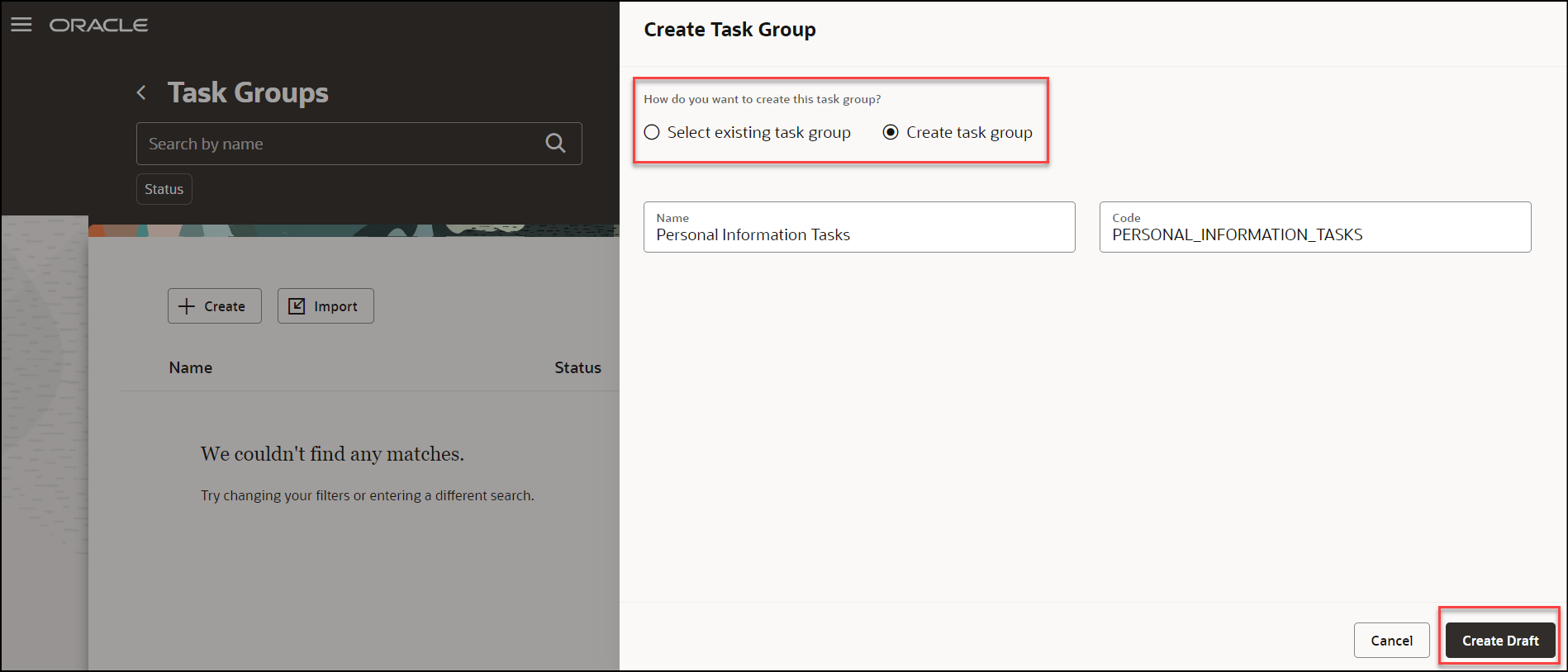

タスク・グループの作成
新しいタスク・グループを作成することも、既存のタスク・グループを使用して作成することもできます。 タスク・グループを作成するための複製オプションは、「既存のタスク・グループの選択」オプションで置き換えられました。
新規タスク・グループの作成

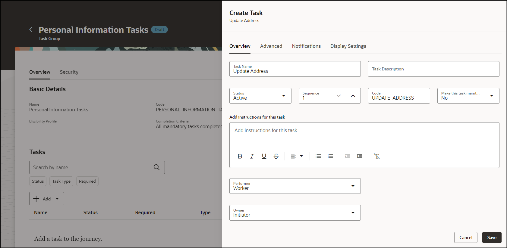

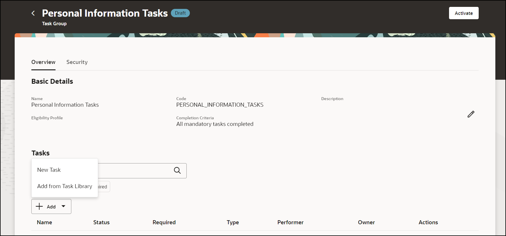

タスク・グループでの新規タスクの作成
タスクの概要詳細の入力

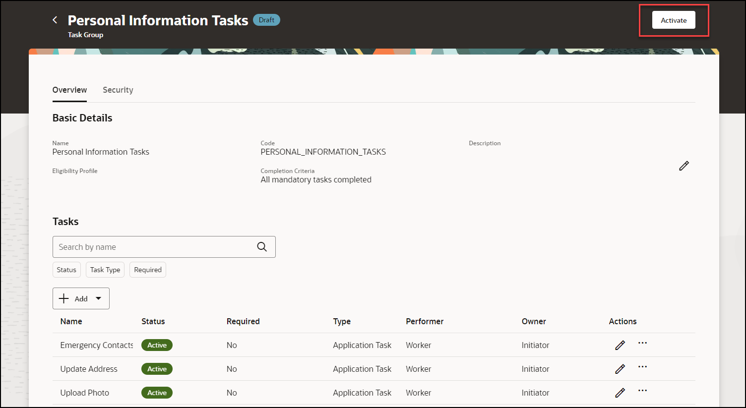

タスク・グループに作成されたタスク

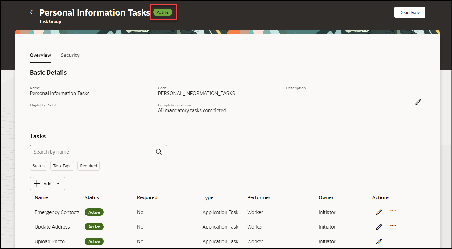

アクティブ化されたタスク・グループ

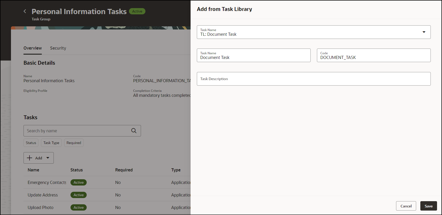

タスク・ライブラリからのタスクの追加

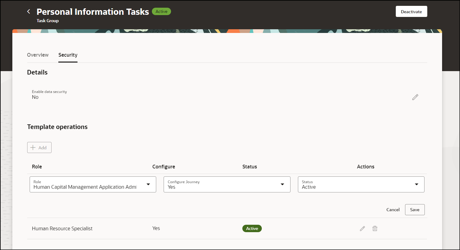

タスク・グループのセキュリティ詳細の入力
