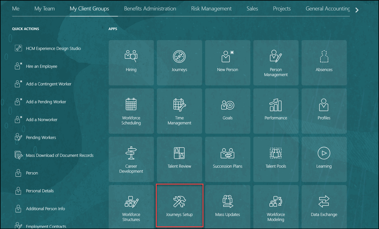

このページに移動するには、ホームページの「自分のクライアント・グループ」にある「ジャーニ設定」アプリケーションを使用します。

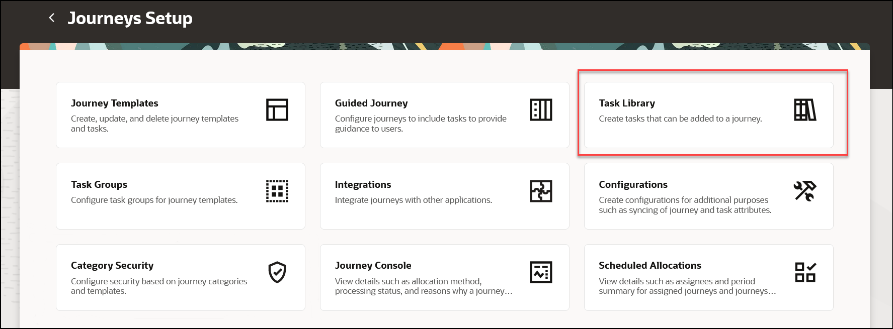

Redwoodの「タスク・ライブラリ」ページは、「チェックリスト・テンプレート」ページの既存の「タスク・ライブラリ」タブと同等であり、検証も含めて同じ機能があります。 このページでは、ジャーニのタスク・ライブラリを構成できます。
ジャーニ設定アプリケーション
ジャーニ設定アプリケーション
タスク・ライブラリ処理
タスク・ライブラリ処理

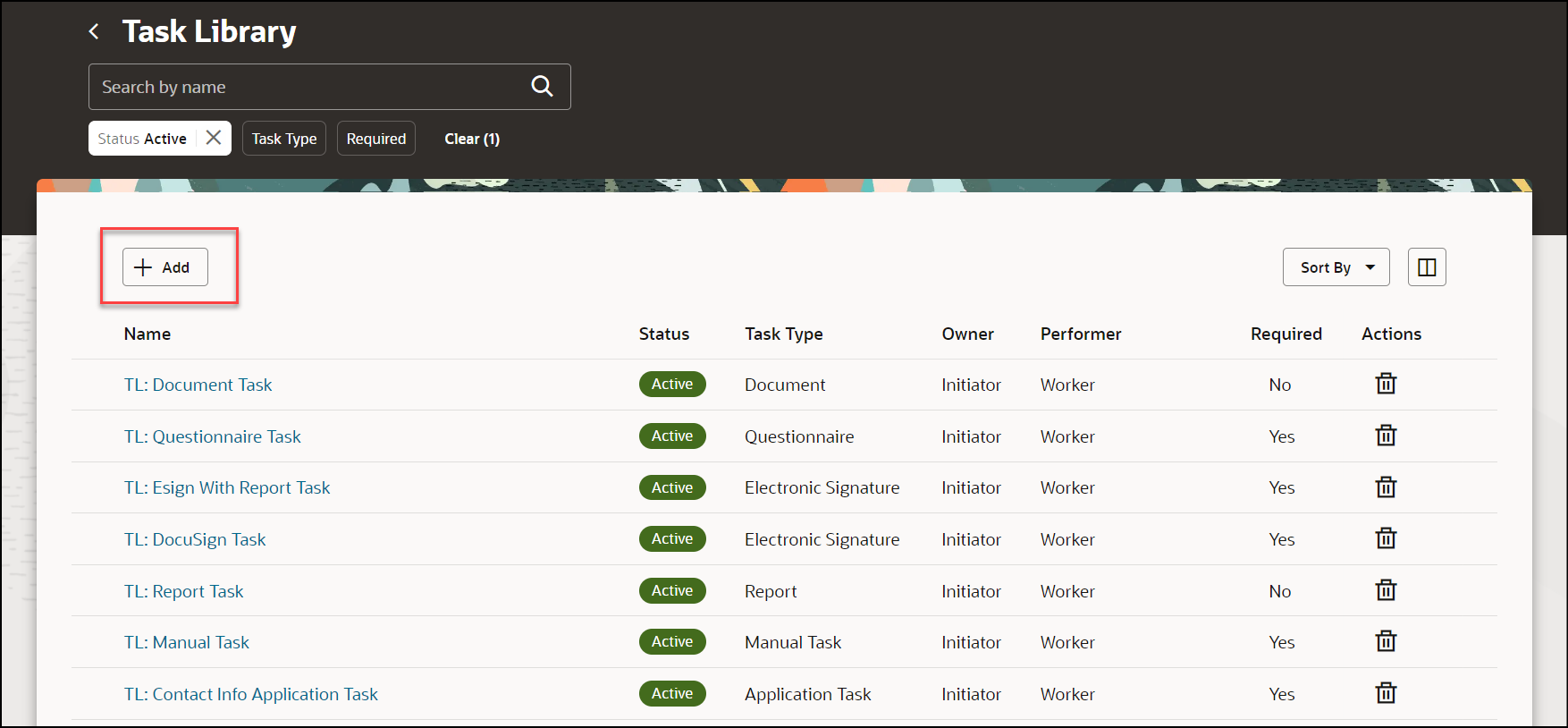

タスクの追加
タスクの追加

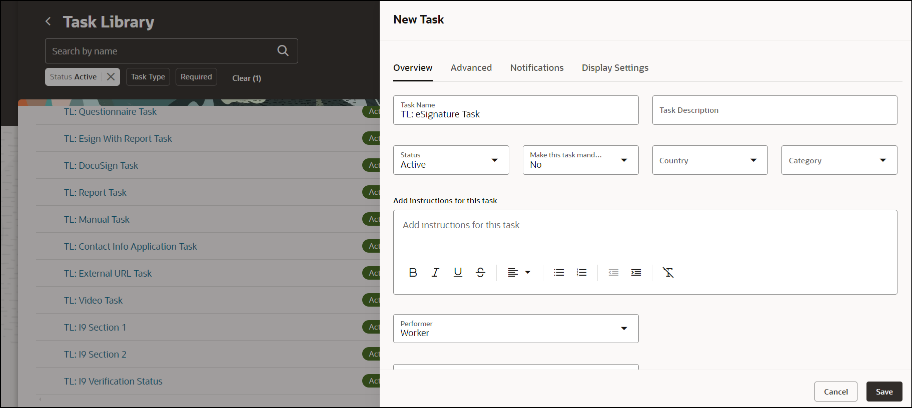

新規タスクの詳細の入力
新規タスクの詳細の入力

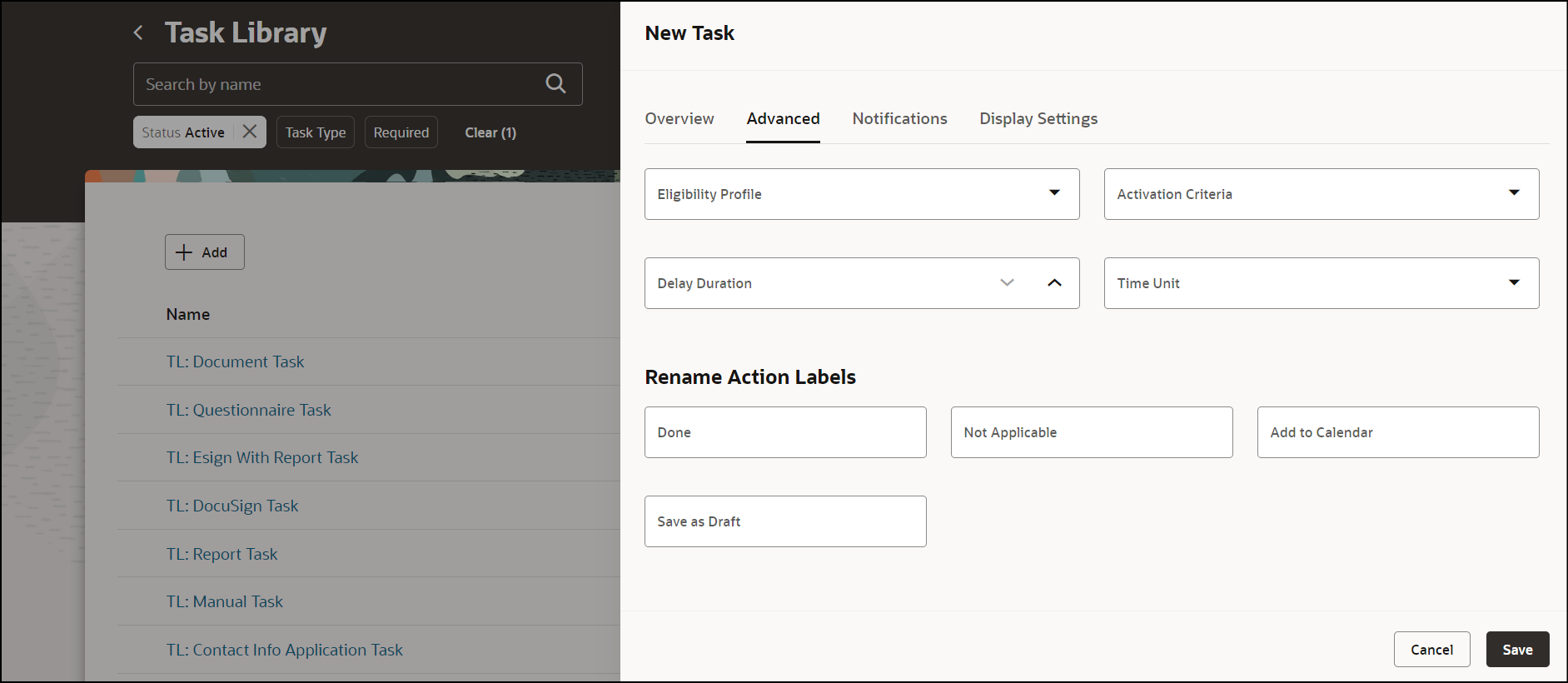

タスクの拡張詳細の構成
タスクの拡張詳細の構成

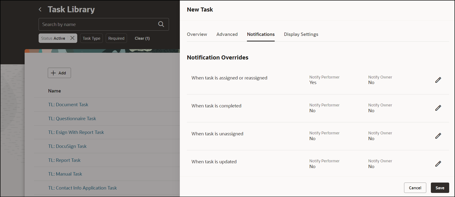

タスクの通知詳細の構成
タスクの通知詳細の構成

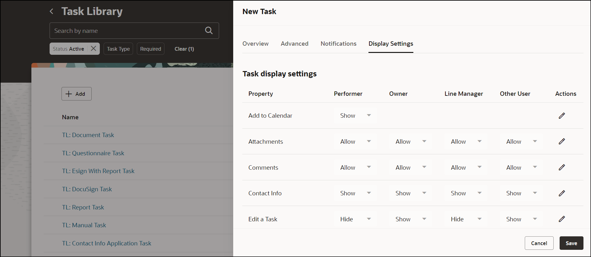

タスクの表示設定の構成
タスクの表示設定の構成
「タスク・ライブラリ」ページで作成およびリストされたタスク
