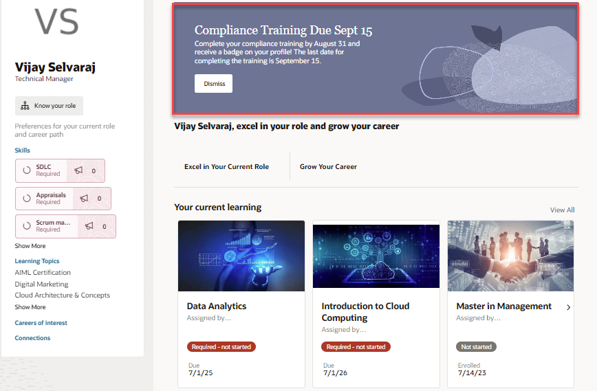

成長の連絡バナー
成長ページの最上部に新しいバナーが表示され、HR担当者または上司が構成した最近のキャリア開発またはスキルアップ・キャンペーンが通知されます。 これらのバナーは、HCMコミュニケートを使用して、特定の対象者に対して構成されています。 自分がこの対象者である場合は、バナーが表示されます。
成長ページ・ヘッダーのバナーの掲載

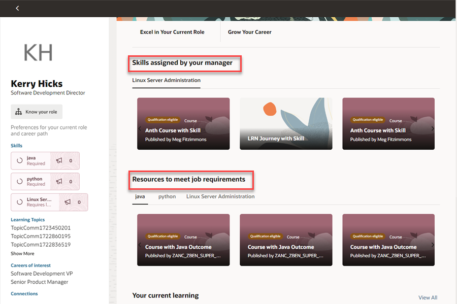

ロールでの優位タブ
このタブのスイム・レーンが、次のように変更されました:
- 提示された学習 - これは、次の2つのスイムレーンで置き換えられました:
- マネージャによって割り当てられたスキル - スキルのギャップを埋めるためにマネージャが割り当てたスキルのリソースが表示されます。 マネージャが割り当てたスキルの数に応じて、1つ以上のタブが表示されます。 各タブは1つのスキルを表し、下に表示されるカードはギャップを埋めるのに役立つ学習リソースです。
- ジョブ要件を満たすのに役立つリソース - 人事管理がジョブまたはポジション・プロファイルに定義した、スキルおよび資格のギャップを埋めるのに役立つ学習リソースが表示されます。 各タブはギャップがある1つのスキルまたは資格を表し、下に表示されるカードはギャップを埋めるのに役立つ学習リソースです。
ノート: これらの2つのスイム・レーンの表示は、スイムレーンの表示の項で説明するように、プロファイル・オプションによって制御されています。

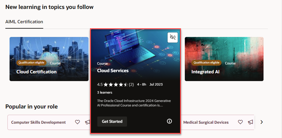

展開されたカード
学習に関する推奨の上にカーソルを置くと、学習アイテム、開始ボタンおよび詳細情報アイコンに関する追加情報を含むカードが展開されて表示されます。
展開された学習カード

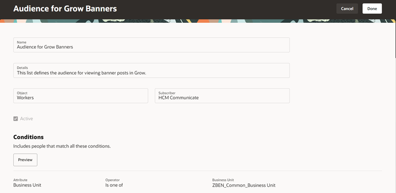

- 成長にバナーを表示できるターゲット対象者を定義するフィルタ済リストを作成します。 オブジェクトを「就業者」として、サブスクライバを「HCMコミュニケート」として選択します。 フィルタ済リストの作成方法の詳細は、フィルタ済リストの作成のトピックを参照してください。
成長掲載の対象者の定義

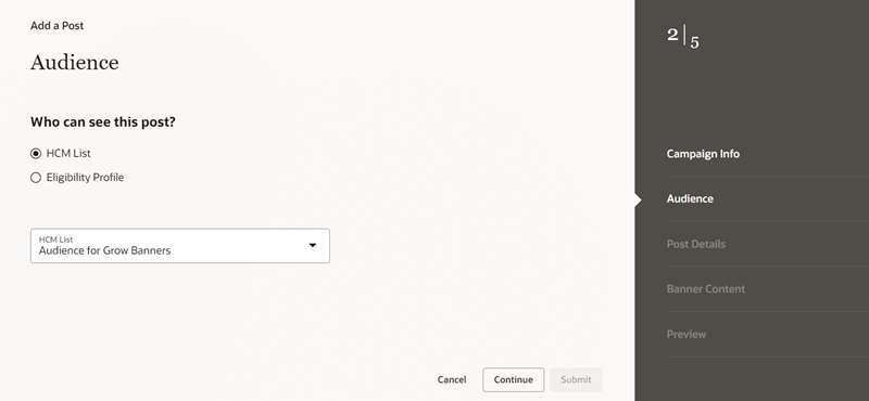

- キャンペーン・アプリケーション(「自分のクライアント・グループ」 > 「詳細の表示」でHCMコミュニケートの一部として使用可能)で、成長用のバナー掲載を作成します。
- 作成したフィルタ済リストを選択して、対象者を定義します。
ターゲット対象者としてフィルタ済リストを選択

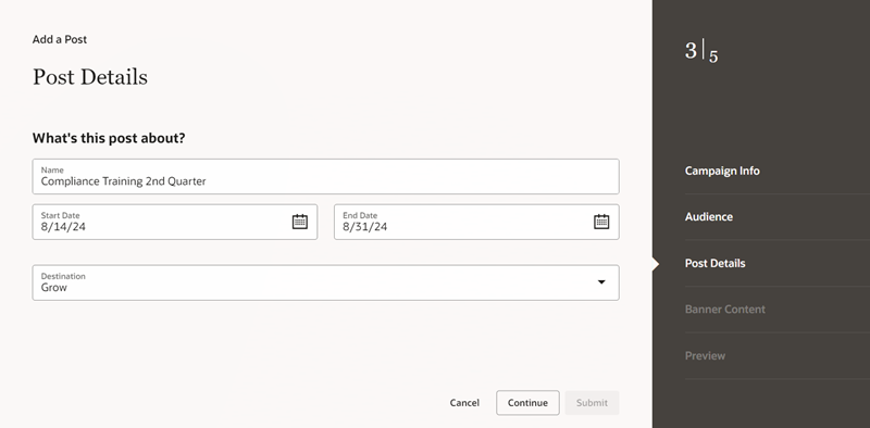

- バナーの詳細を定義し、宛先を「成長」として選択します。
掲載の詳細の入力

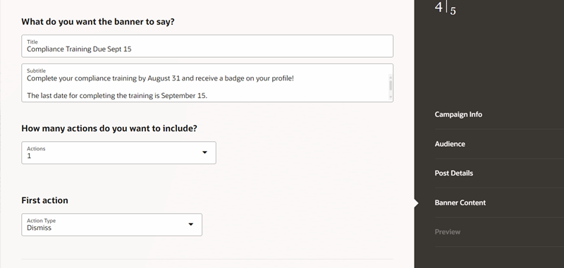

- 成長ページに表示するバナー・タイトルとメッセージを作成します。 バナーに表示する却下処理を選択するか、ユーザーが外部ページまたはアプリケーションに移動できるようにカスタムURLを追加します。
バナー・コンテンツの作成
