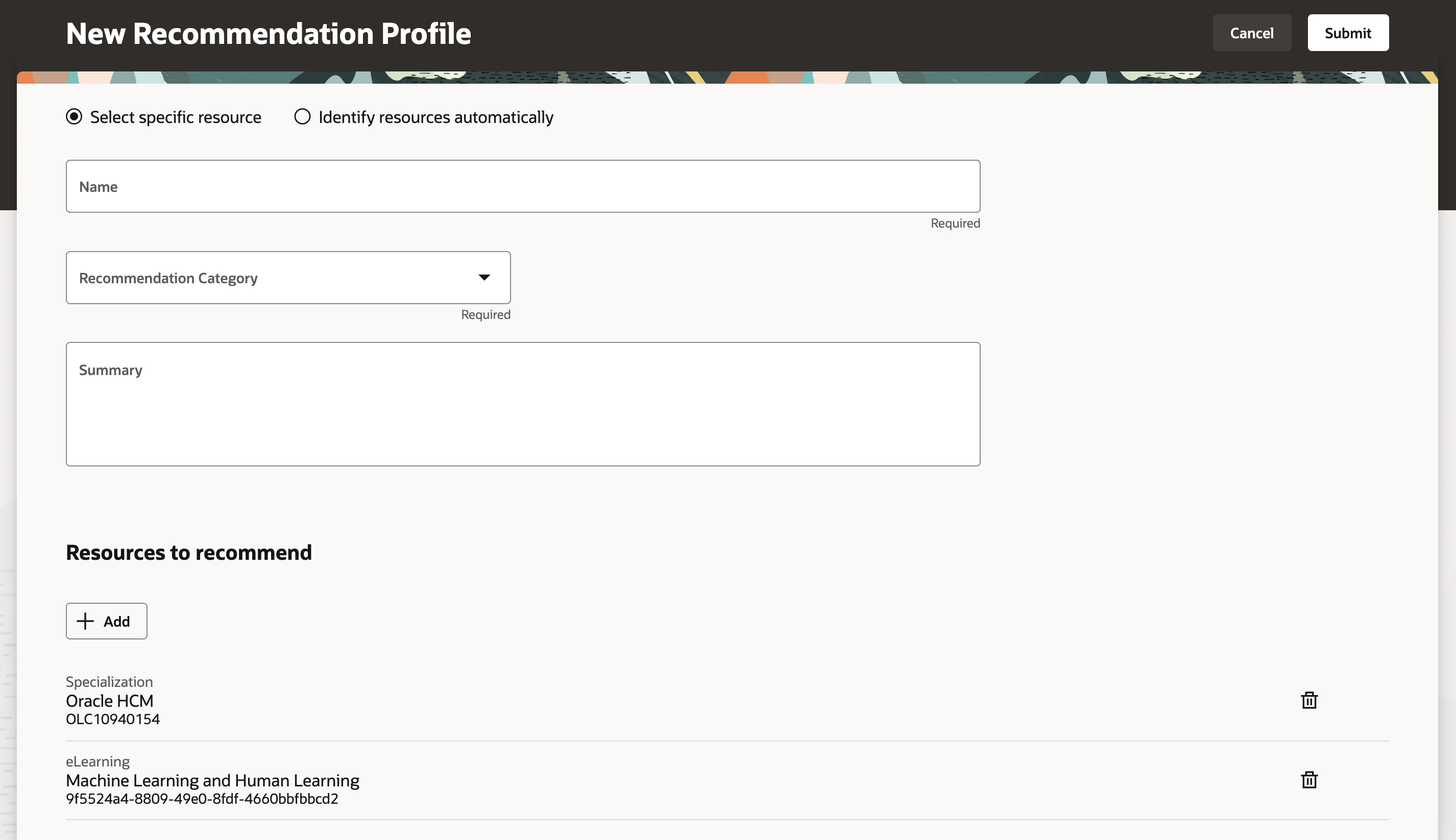

推奨の作成時に複数の学習アイテムを選択できるようになりました。 また、フィルタ済リスト、Eメールアドレスのファイル・アップロード、およびその他の方法を使用して、対象者を定義できます。 また、推奨および推奨イニシアチブを作成するクラシック・ワークフローを、Redwoodの1つの作成ワークフローで置き換えることもできるようになりました。
特定のリソースを選択するための「新規推奨プロファイル」ページ

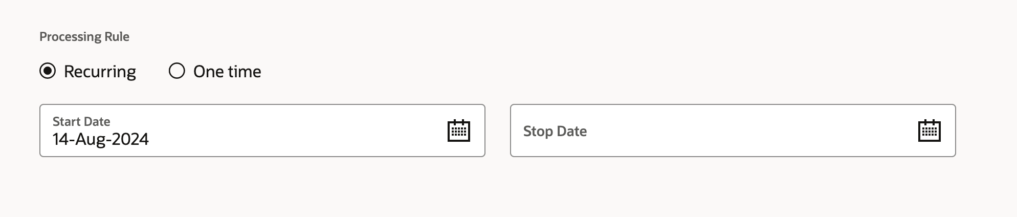

推奨対象者を単発で処理するか、固定処理ベースで処理するかを指定できます。
「固定処理」処理ルールの開始日および終了日フィールド

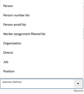

次の1つ以上の基準を使用してターゲット対象者を定義できます:
  • 就業者アサイメント・フィルタ済リスト: 事業所、ビジネス・ユニット、就業者タイプ属性など、就業者アサイメント属性の組合せを使用します。
  • ジョブまたはポジション: お客様の実装用に構成されたHCMワークフォース・ストラクチャに応じて、ジョブまたはポジションのいずれかを使用します。 これらのオプションは、「HRジョブ別推奨」および「ポジション別推奨」機能権限によって保護されています。
  • 直属または組織: 選択したライン・マネージャの部下である就業者を識別します。 これらのオプションは、「マネージャ階層別推奨」機能権限によって保護されています。
  • 個人番号または個人Eメール・リスト: カンマ区切りリストのファイルをアップロードします。
  • 個人: 特定の個人を追加します。
対象者選択タイプ
対象者選択タイプ
