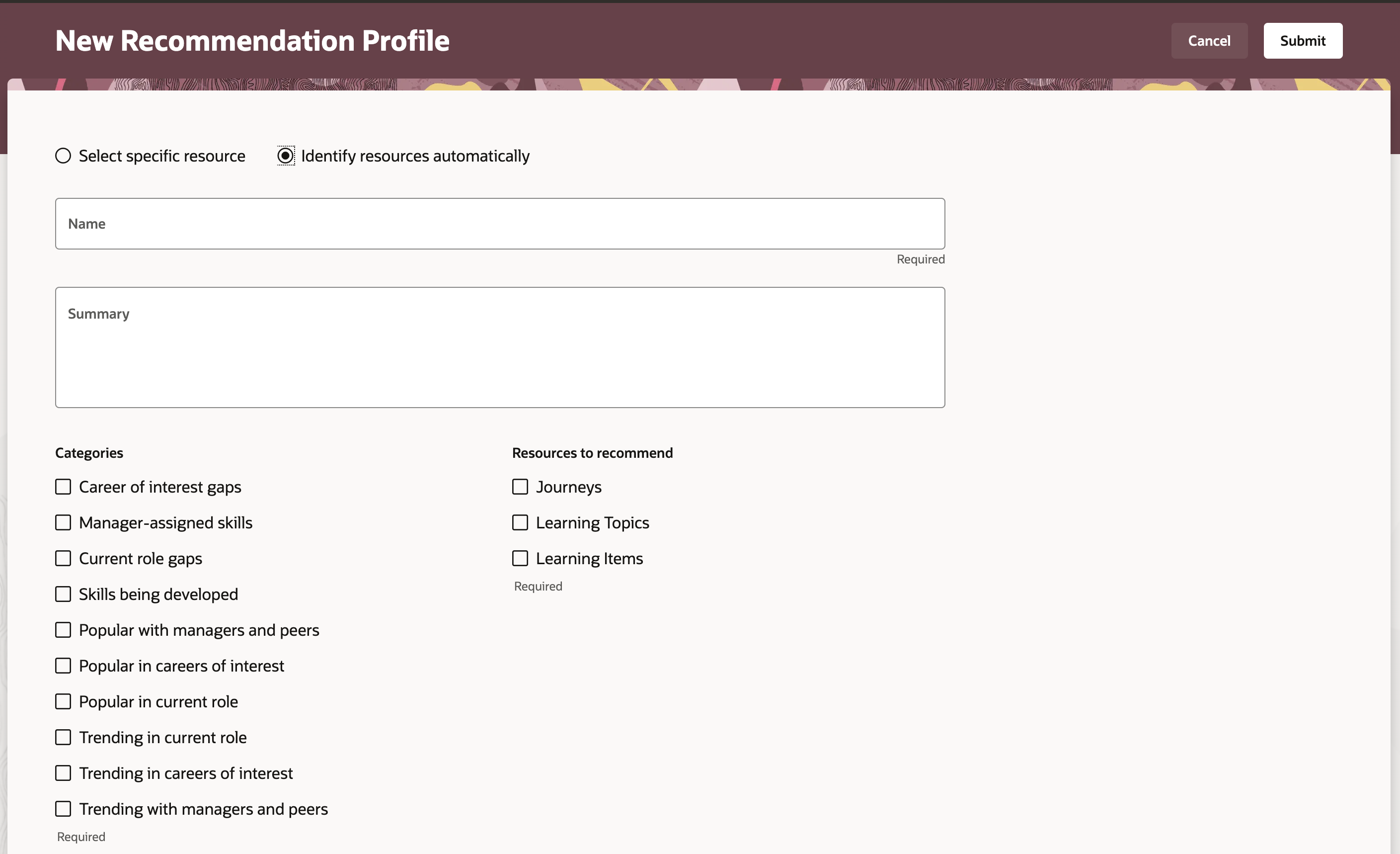

推奨カテゴリが表示された「新規推奨プロファイル」ページ
次の1つ以上の基準を使用して対象者を定義できます:
  • 就業者アサイメント・フィルタ済リスト: 事業所、ビジネス・ユニット、就業者タイプ属性など、就業者アサイメント属性の組合せを使用します。
  • ジョブまたはポジション: お客様の実装用に構成されたHCMワークフォース・ストラクチャに応じて、ジョブまたはポジションのいずれかを使用します。 これらのオプションは、「HRジョブ別推奨」および「ポジション別推奨」機能権限によって保護されています。
  • 直属または組織: 選択したライン・マネージャの部下である就業者を識別します。 これらのオプションは、「マネージャ階層別推奨」機能権限によって保護されています。

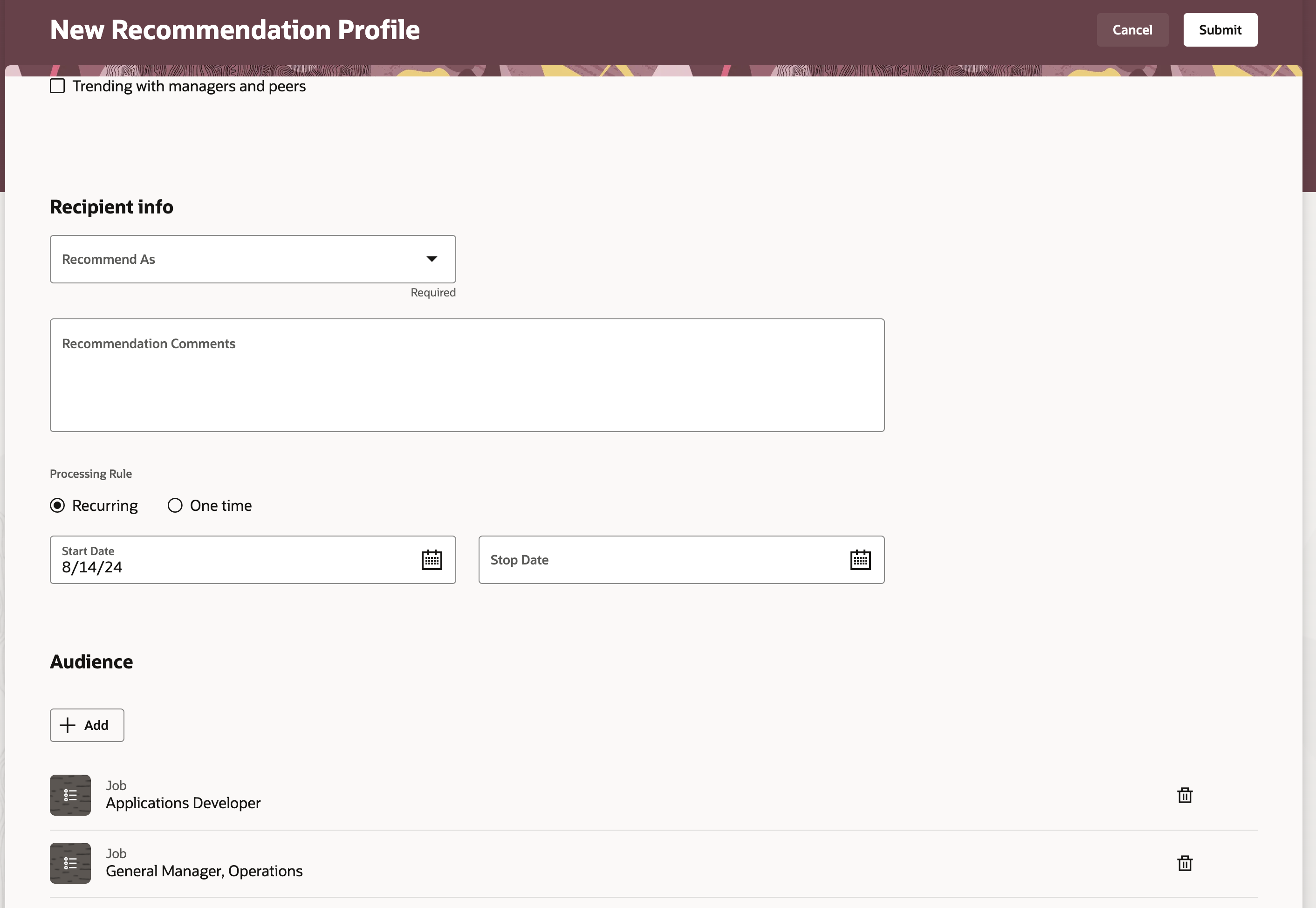

「受信者情報」および「対象者」セクションが表示された「新規推奨プロファイル」フォーム
「自分のクライアント・グループ」 > 「学習」ページの「推奨」タスクを使用して、推奨プロファイルとそれらが生成する推奨事項を作成および管理します。
