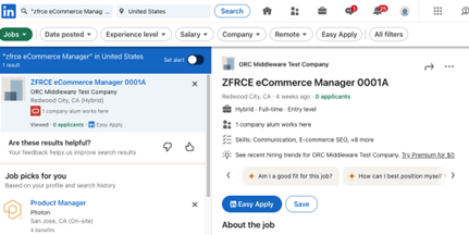

LinkedInのジョブ掲載と簡易応募
候補者は、LinkedInに掲載されたジョブを表示できます。 ジョブに応募するには、「簡易応募」ボタンを使用できます。
LinkedInの「簡易応募」ボタン

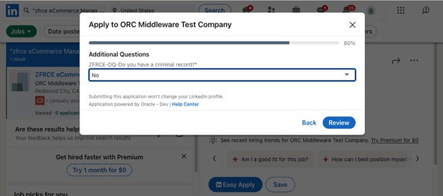

「簡易応募」ボタンをクリックした後、LinkedInで簡易ジョブ応募エクスペリエンスが候補者に表示されます。
候補者は履歴書をアップロードし、質問に応答できます。 自分のジョブ応募をレビューして、LinkedInサイトで送信できます。
LinkedInでのジョブ応募レビュー

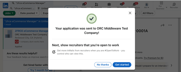

候補者がジョブ応募を送信すると、その応募はOracle Recruitingでそのお客様に送信されます。
LinkedInでのジョブ応募の送信

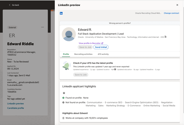

採用担当者は、Oracle Recruiting内のLinkedInサイトで、候補者が送信したジョブ応募を表示できます。 LinkedInプレビューをクリックすると、LinkedIn応募者のハイライトを含む候補者プロファイルを表示できます。 候補者のジョブ応募を先に進めることもできます。 ジョブ応募ステータスは、管理者が候補者選択プロセスで構成したとおりにLinkedInに送信されます。
Oracle RecruitingでのLinkedInプレビュー
