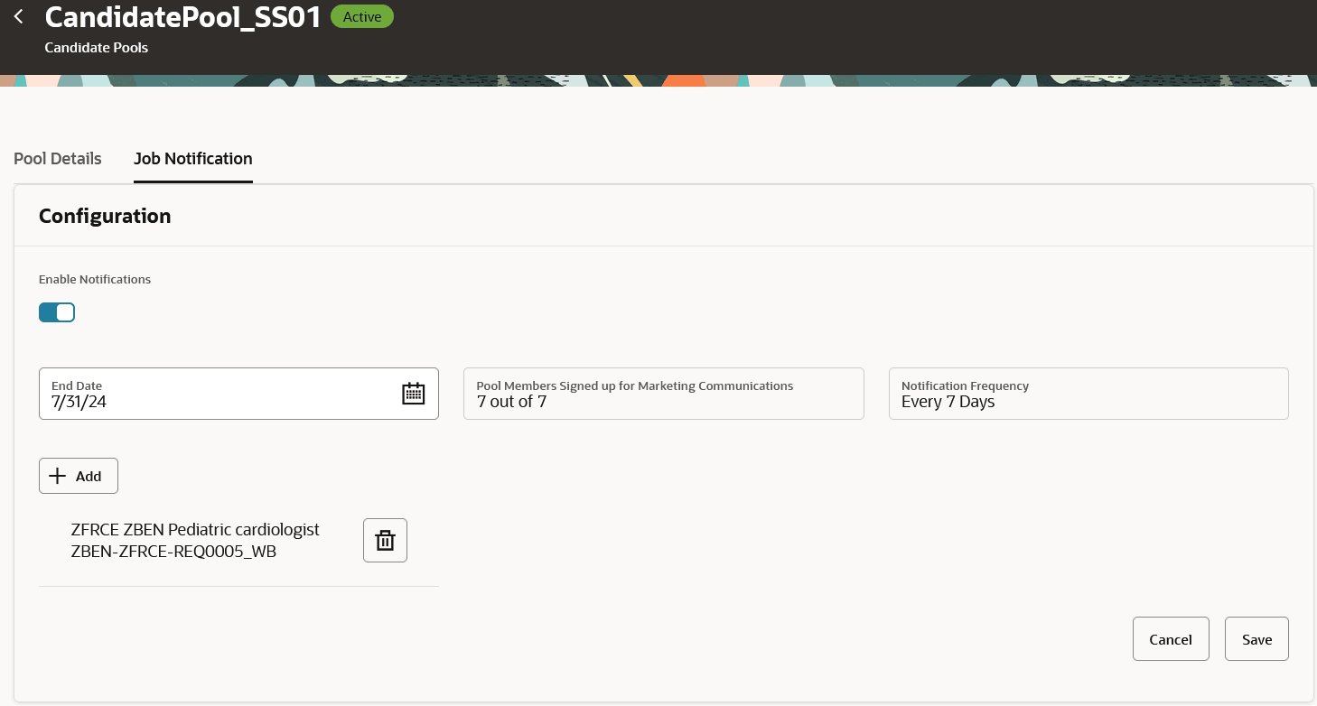

採用担当者は、候補者プール・メンバーに自動Eメールを送信して、プール・メンバーにジョブを奨励できます。
- 候補者プールを開き、「ジョブ通知」タブをクリックします。
- 「構成の編集」アイコンをクリックします。
- プール・メンバーへのジョブの奨励を停止する終了日を入力します。
- 奨励するジョブ求人を選択します。
- 「通知使用可能」をクリックします。
- 「保存」をクリックします
ノート:「候補者プール」リストの「ジョブ通知の構成」処理を使用して、構成ページにアクセスすることもできます。

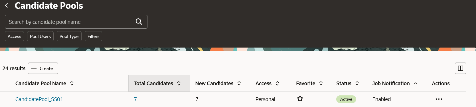

「候補者プール」リストの「ジョブ通知」列に、通知が有効化された候補者プールが示されます。
