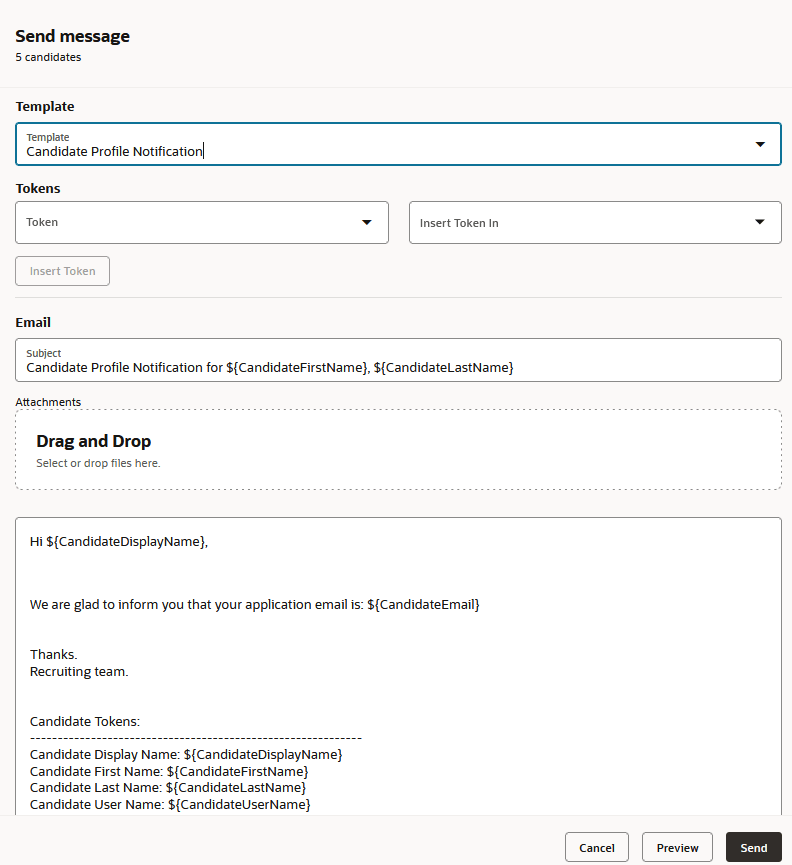

複数の候補者へのメッセージの送信
候補者プール、ジョブ応募、見込み、イベントおよび検索ページに表示される候補者リストのRedwoodエクスペリエンスを使用して、Eメールおよびテキスト・メッセージを複数の候補者に一度に送信できるようになりました。 これらのページのその他の処理メニュー(3つのドットで表示)の「メッセージの送信」オプションを使用して、一括メッセージを送信できます。
複数の候補者を選択してメッセージを送信
表示されるドロワー・パネルから、Eメールとテキスト・メッセージの両方を一度に作成して送信できます。 生成AIを使用してメッセージを作成するか、コンテンツ・ライブラリ・テンプレートを選択できます。 Eメールの件名または本文、およびSMSテキストにトークンを挿入することもできます。
管理者がデザイン・テンプレートをコンテンツ・ライブラリ・テンプレートに関連付けることができるようになりました。 そうすると、メッセージをプレビューする際に、関連付けられたデザイン・テンプレートがメッセージ・コンテンツに適用されます。 デザイン・テンプレートが関連付けられていない場合は、グローバル・デザイン・テンプレートが適用されます。 候補者がEメールを表示すると、対応するデザインがEメールに適用されて表示されます。
複数の候補者に対するメッセージの作成
Eメールとテキスト・メッセージの両方を送信するように選択すると、候補者の希望通信チャネルにのみ送信されます。
最大1000人まで、必要な数の候補者にメッセージを送信できます。 10人を超える候補者にメッセージを送信すると、一括プロセスとみなされるので、完了するまでに少し時間がかかります。 完了すると、ワークリスト通知が表示されます。 Eメールまたはテキスト・メッセージの送信に失敗した場合は、通知にリストされている失敗の数を確認できます。
この機能により、複数の候補者にメッセージを送信する時間を節約できます。
