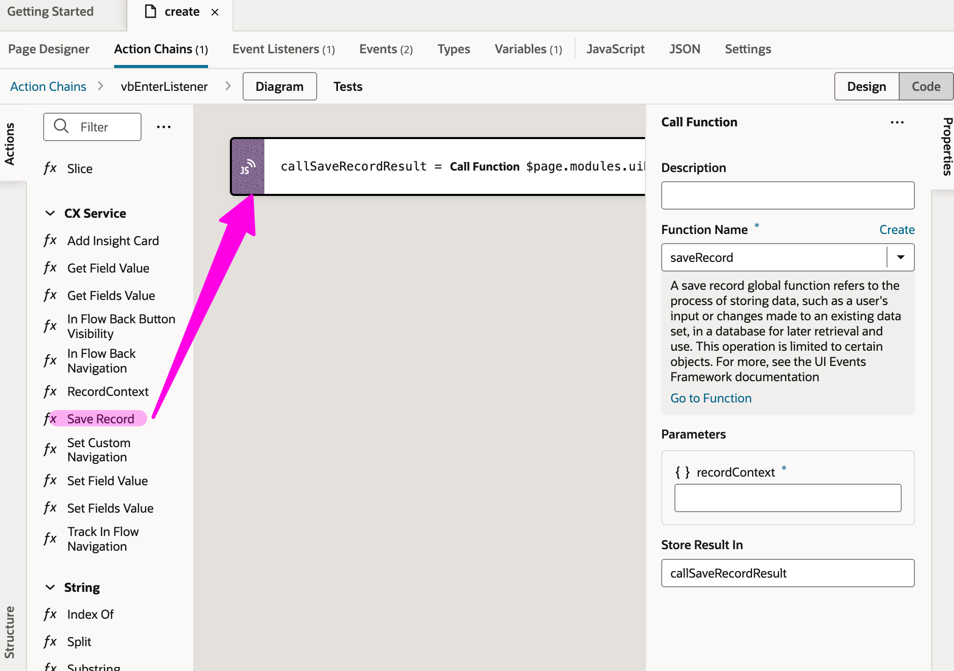

Visual Builder Studioを活用して、アプリケーションを公開します。 Visual Builderを使用したアプリケーションの拡張の詳細は、Oracle Help Center→関心のあるアプリケーション・サービス領域→「Books」→「Configuration and Extension」を参照してください。
アクション・パレットを参照すると、CX Serviceグループで新しいアクションを検索できます。
使用を開始するには - 「CX Service」の下の「レコードの保存」機能をドラッグ・アンド・ドロップ
グローバル機能の保存処理
コード・ビューからのコード

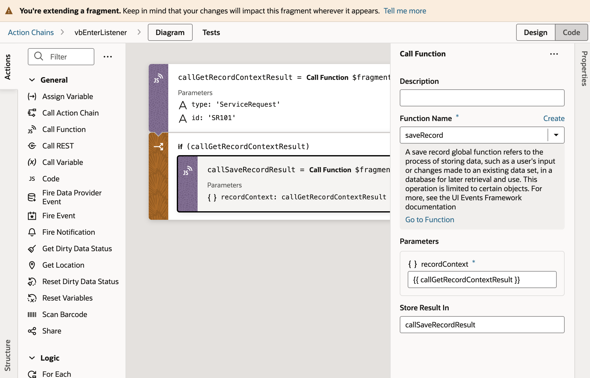

const saveResult = await $application?.modules?.uiEventsFramework?.saveRecord();
RecordContextを使用したグローバル関数の保存アクション
コード・ビューからのコード
const activeRecordsContext = await $application?.modules?.uiEventsFramework?.getRecordContext();
const saveResult = await $application?.modules?.uiEventsFramework?.saveRecord(activeRecordsContext.response);
一致するレコードがない場合 - getRecordContextはステータス失敗を返します - 検証を追加して結果ステータスを確認してください
