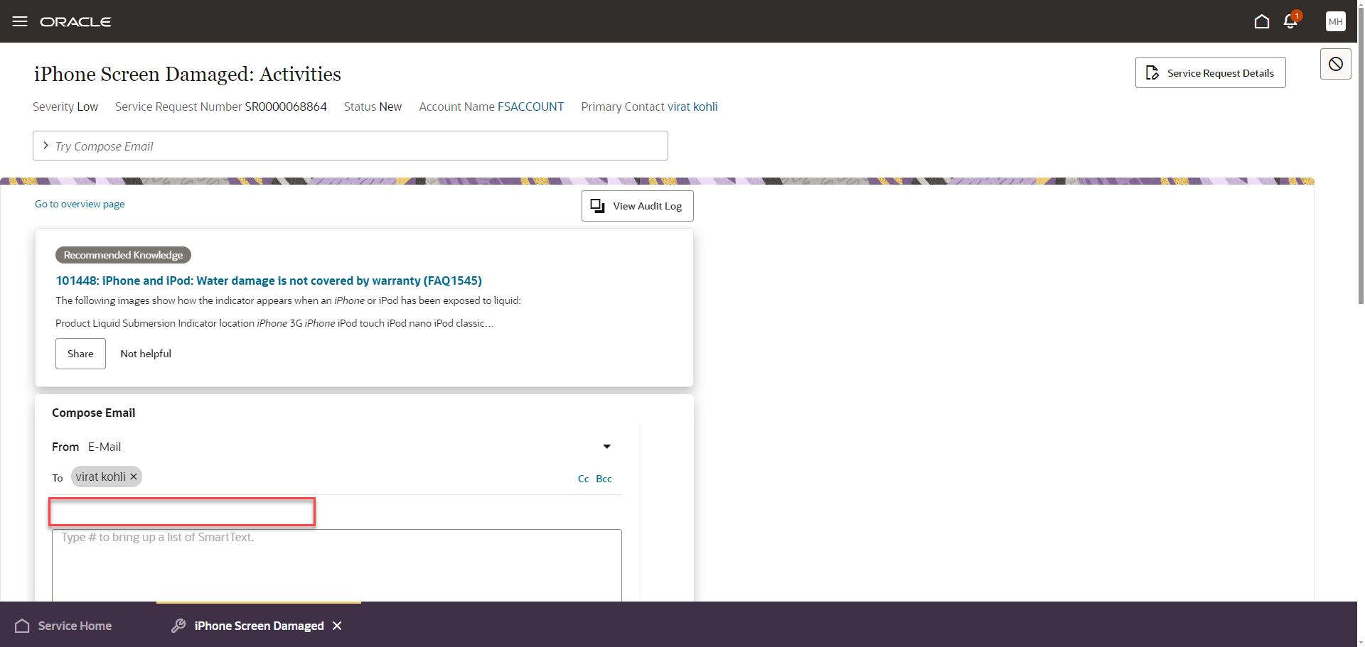

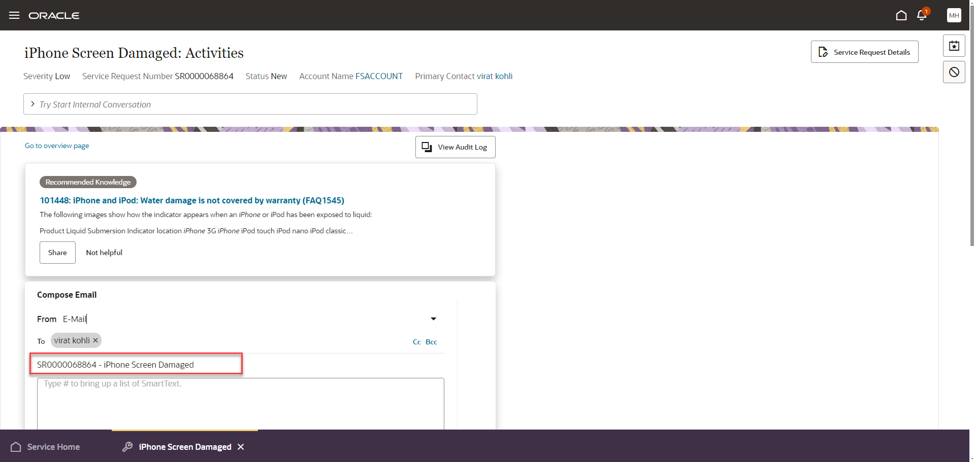

Redwoodユーザー・エクスペリエンスでは、エージェントがサービス・リクエストから新しい電子メールを作成するときに、SR番号とSRタイトルがEメールの件名にデフォルト設定されます。 Eメールを構成するエージェントは、必要に応じてこのエントリを編集できます。 この機能の一部として、実装でビジネス・ニーズに合せてデフォルトの件名を変更できるようになりました。

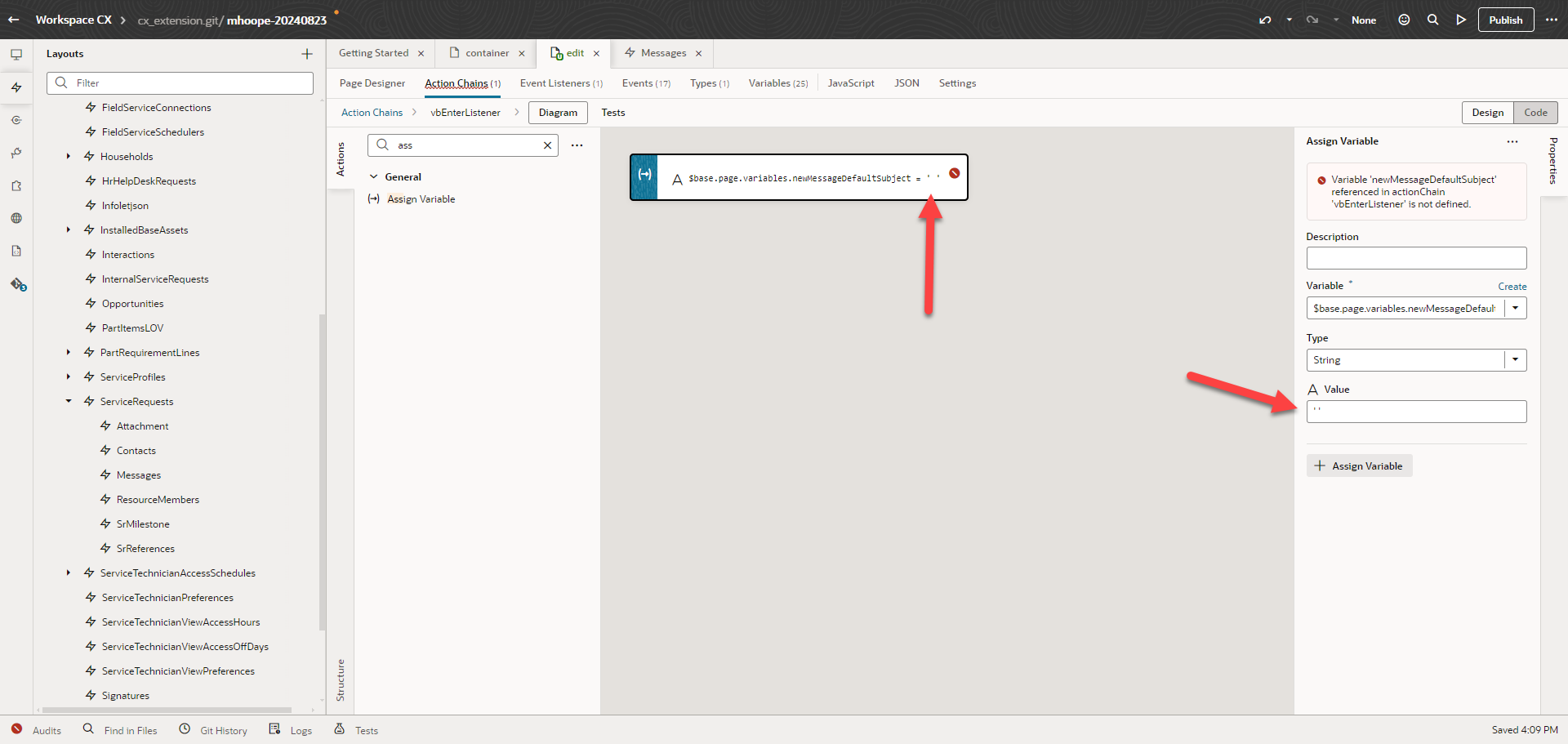

  • Oracle CX Service UI拡張アプリケーションをインストールしてVisual Builder Studioを開くための適切な権限を持つユーザーとしてログインします。
  • 「サービス」>「ec」>「sr」>「編集」にナビゲート
  • 「イベント・リスナー」に移動し、新しいvbEnterイベント・リスナーを作成します。 ウィザードのステップに従うと、Visual Builderによって自動的に「アクション・チェーン」が作成されます。
  • 作成した「アクション・チェーン」を開きます。

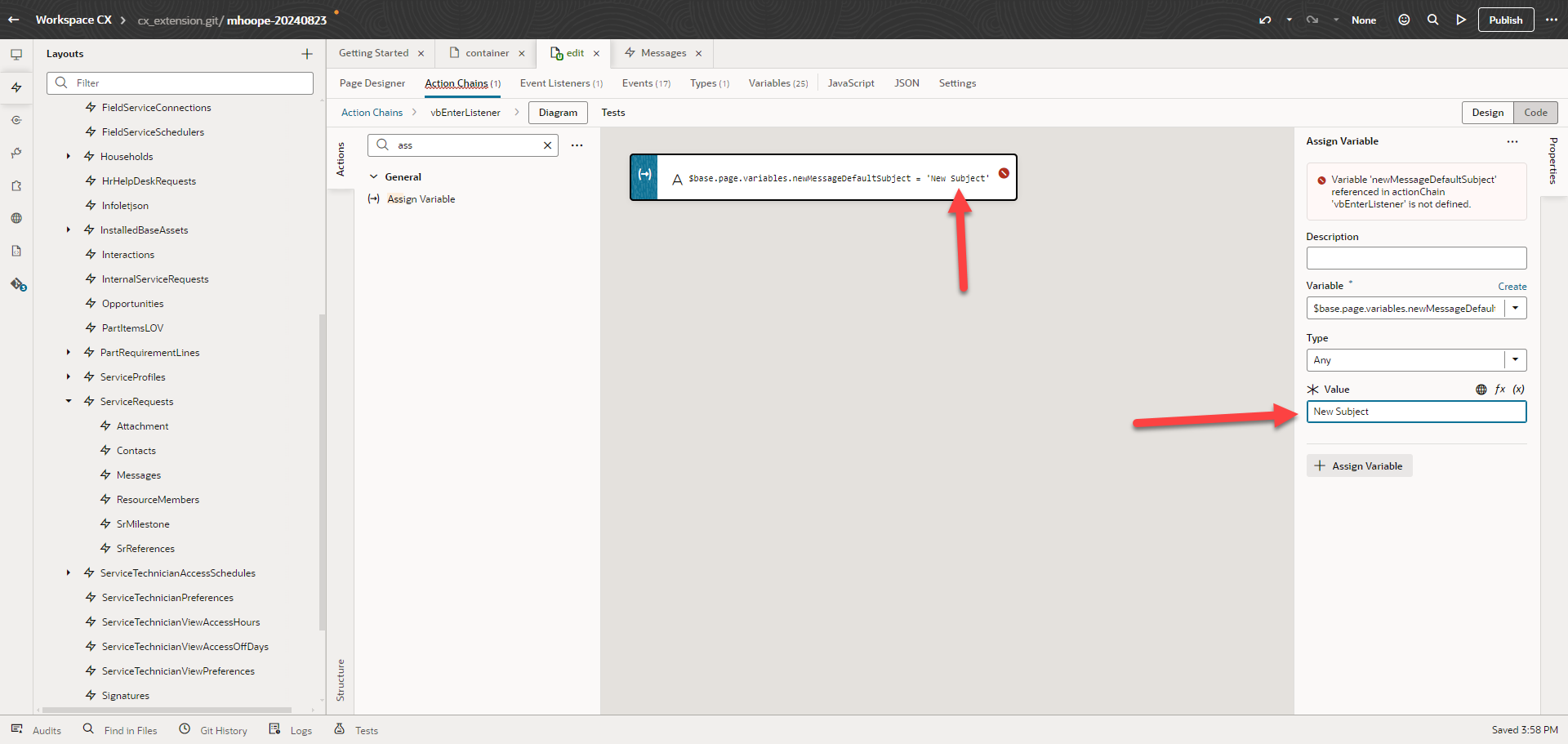

  • コンポーネント・パレットで、「変数の割当て」アクションを検索し、アクション・チェーンに追加します。
  • 追加したアクションの場合は、プロパティ・パネルに移動し、電子メールの件名として設定する目的の値を持つ変数"newMessageDefaultSubject"を割り当てます。

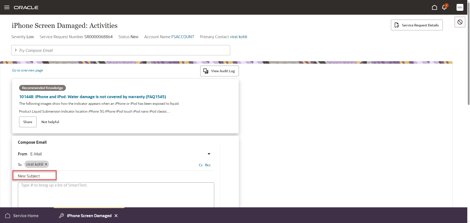

新しい電子メール件名の例
  • 拡張機能をプレビューし、変更をテストして公開する準備ができました。
新規Eメール件名のプレビュー

前述のように、デフォルトの電子メールの件名を使用しない場合は、次に示すように、引用符とその間にスペースを入れることができます。
電子メールの件名を削除する方法
件名のない電子メールを作成
空白の電子メール件名
