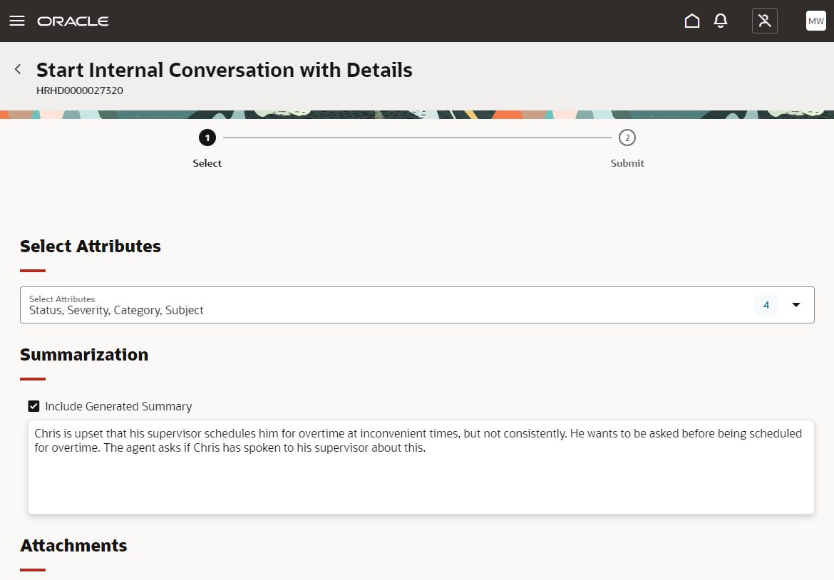

この機能により、エージェントは、次に示すように、アクション・バーの「詳細との内部会話の開始」を使用してヘルプ・デスク・リクエストの詳細を転送するときに、ヘルプ・デスク・リクエストの概要を含めることができます:
生成済要約を使用した詳細との会話の開始
要約を使用した詳細との会話の開始
