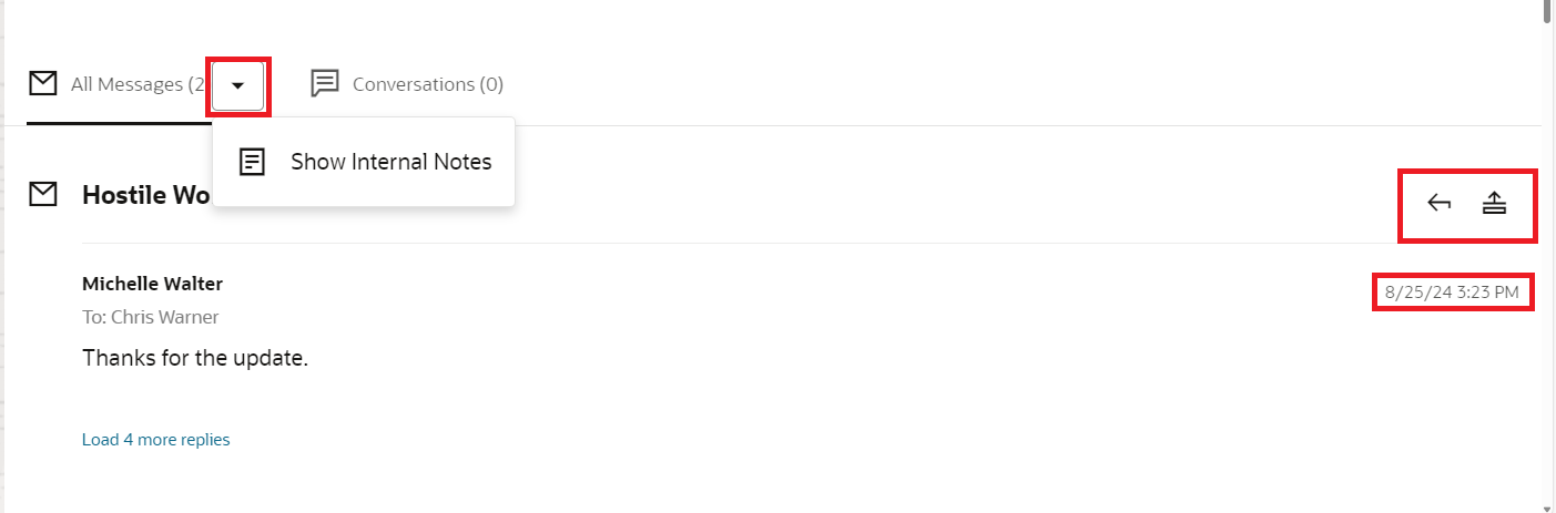

効率の向上のためのメッセージ・オプション
管理者は、メッセージ・スレッドが常に逆順でソートされるようにヘルプ・デスクを構成できるようになりました。 メッセージの上部には「返信」ボタンも表示され、スレッド内のすべてのメッセージを表示するために展開するオプションもあります。 また、「内部ノート」タイプのメッセージ・スレッドのみを表示するか、「すべてのメッセージを表示」タイプのメッセージ・スレッドを表示するようにメッセージをフィルタする新しいオプションもあります。
メッセージの順序付けとフィルタの拡張機能
メッセージを逆の日付順で構成すると、最新のメッセージが先頭に表示されます。 そのため、エージェントは、ページの下部までスクロールしなくても、従業員の最新のエントリと返信を表示できます。 また、エージェントが内部ノートを確認する場合は、メッセージをフィルタして、必要なノートをより迅速に検索できます。
