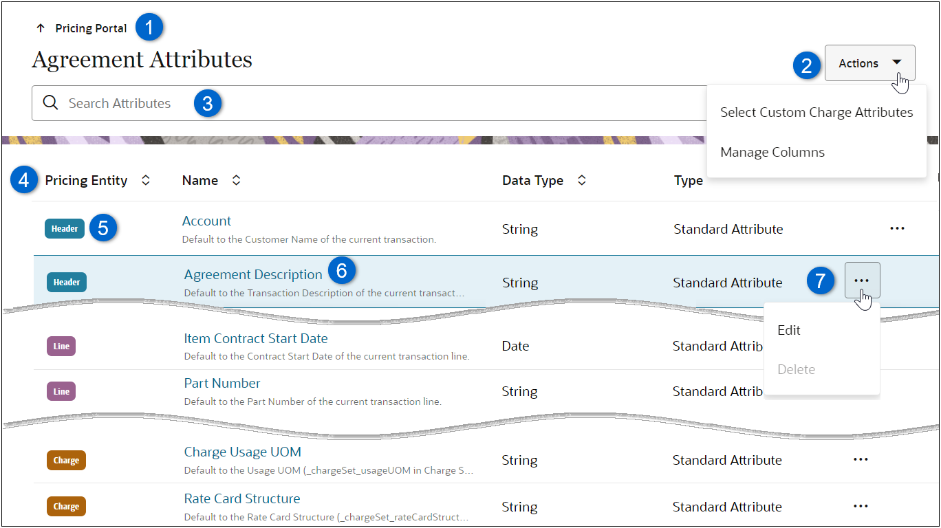

「契約属性」ページに、Oracle CPQ 24Dで提供される標準の契約属性がリストされます。
| 項目 | 説明 |
| 1 |
「価格設定ポータル」にナビゲートします。 |
| 2 |
「処理」をクリックして、契約属性リストの列を管理します。「カスタム料金属性の選択」を使用して、カスタム料金属性を契約属性に追加できます。 |
| 3 |
検索基準を入力して契約属性の結果をフィルタします。この基準は、契約属性内をナビゲートしている間、引き続き有効です。 |
| 4 |
価格エンティティ、名前、データ型またはタイプの列ヘッダーを使用して契約属性をソートします。 |
| 5 |
価格エンティティ列は、契約属性がヘッダー、明細、料金のいずれの属性であるかを示します。 |
| 6 |
適切な「名前」リンクをクリックして、既存の契約属性を編集します。 |
| 7 |
契約属性明細の省略記号をクリックし、「編集」を選択して既存の契約属性を編集します。 ノート: 標準契約属性は削除できません。 |

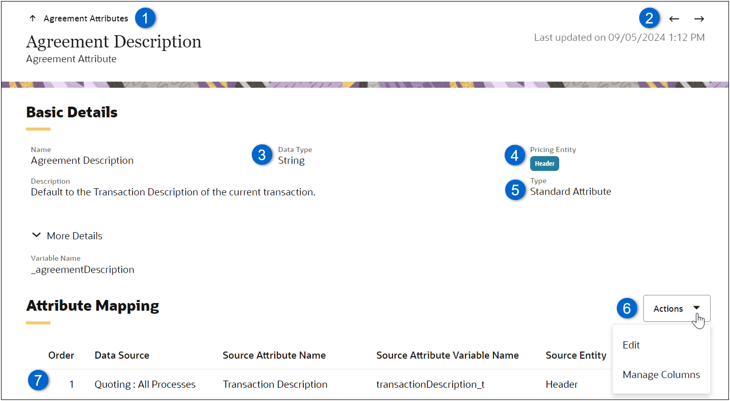

管理者は、属性契約ページにナビゲートして、契約属性のマッピングを追加および管理できます。
| 項目 | 説明 |
| 1 |
「契約属性」リスト・ページにナビゲートします。 |
| 2 |
契約属性リストまたはフィルタ済契約属性検索結果リストの、次または前の料金属性にナビゲートします。 |
| 3 |
データ型: 通貨、日付または文字列 |
| 4 |
価格設定エンティティ: ヘッダー、明細または料金 |
| 5 |
タイプ: 標準またはカスタム |
| 6 |
「編集」をクリックして、属性マッピングを追加、順序変更および削除します。「列の管理」をクリックして、表示された列を管理します。 |
| 7 |
マップされたデータ・ソース |
