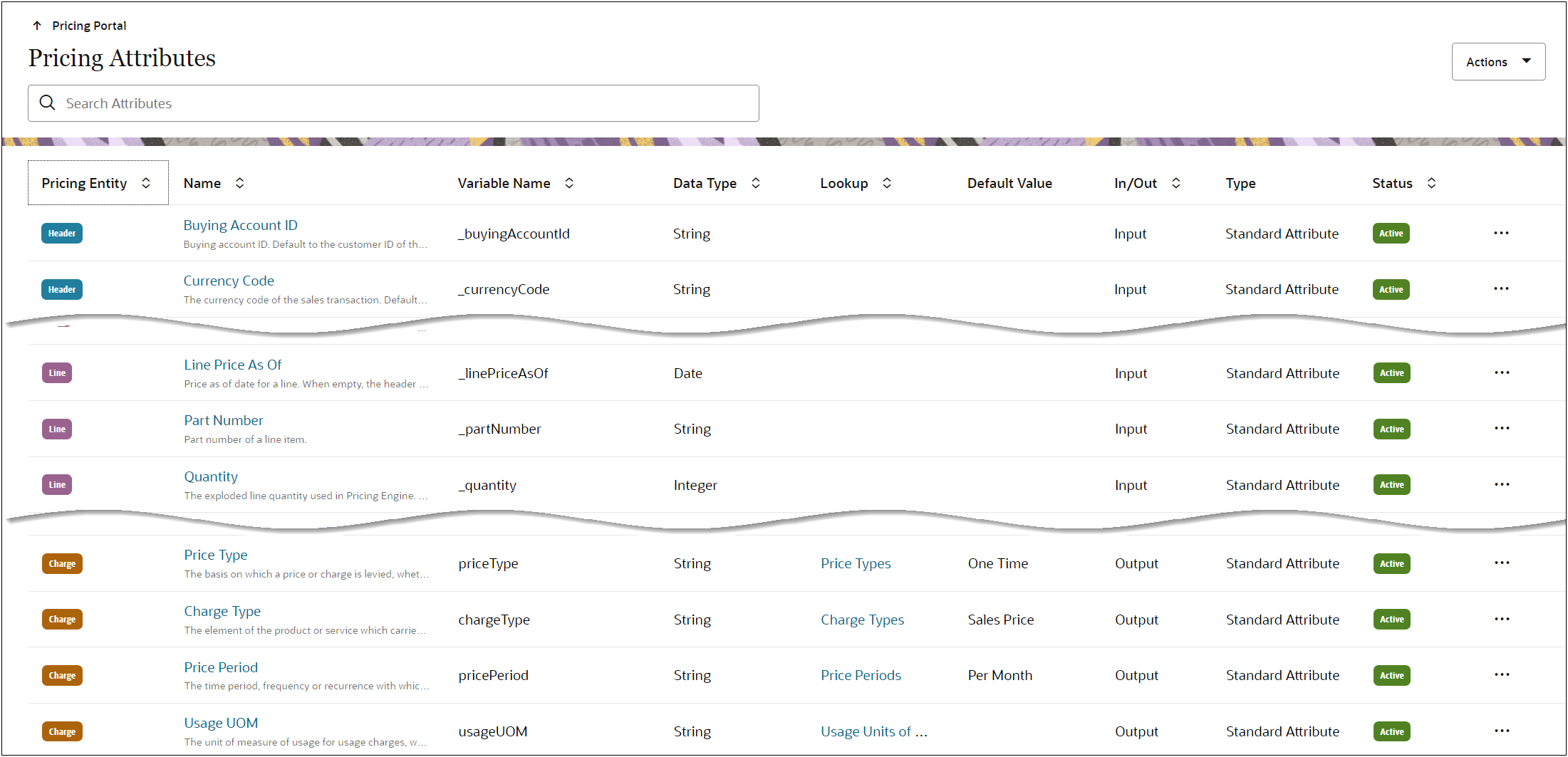

Oracle CPQ 24D以降の価格設定ポータルでは、料金属性と価格設定属性が1つの価格設定ポータル・カードにまとめられています。「テキスト領域」タイプの「料金属性」は、コマースの「テキスト」および「テキスト領域タイプ」の属性にマップできます。ノート: 「テキスト領域」タイプの「料金属性」をコマースのテキスト属性にマップすると、データが切り捨てられる可能性があります。「料金」タイプの価格設定エンティティにより、価格設定属性モジュール内の料金属性を識別できます。価格設定属性モジュールでは、以前のすべての料金属性のフィールドおよび機能がサポートされています。
価格設定属性

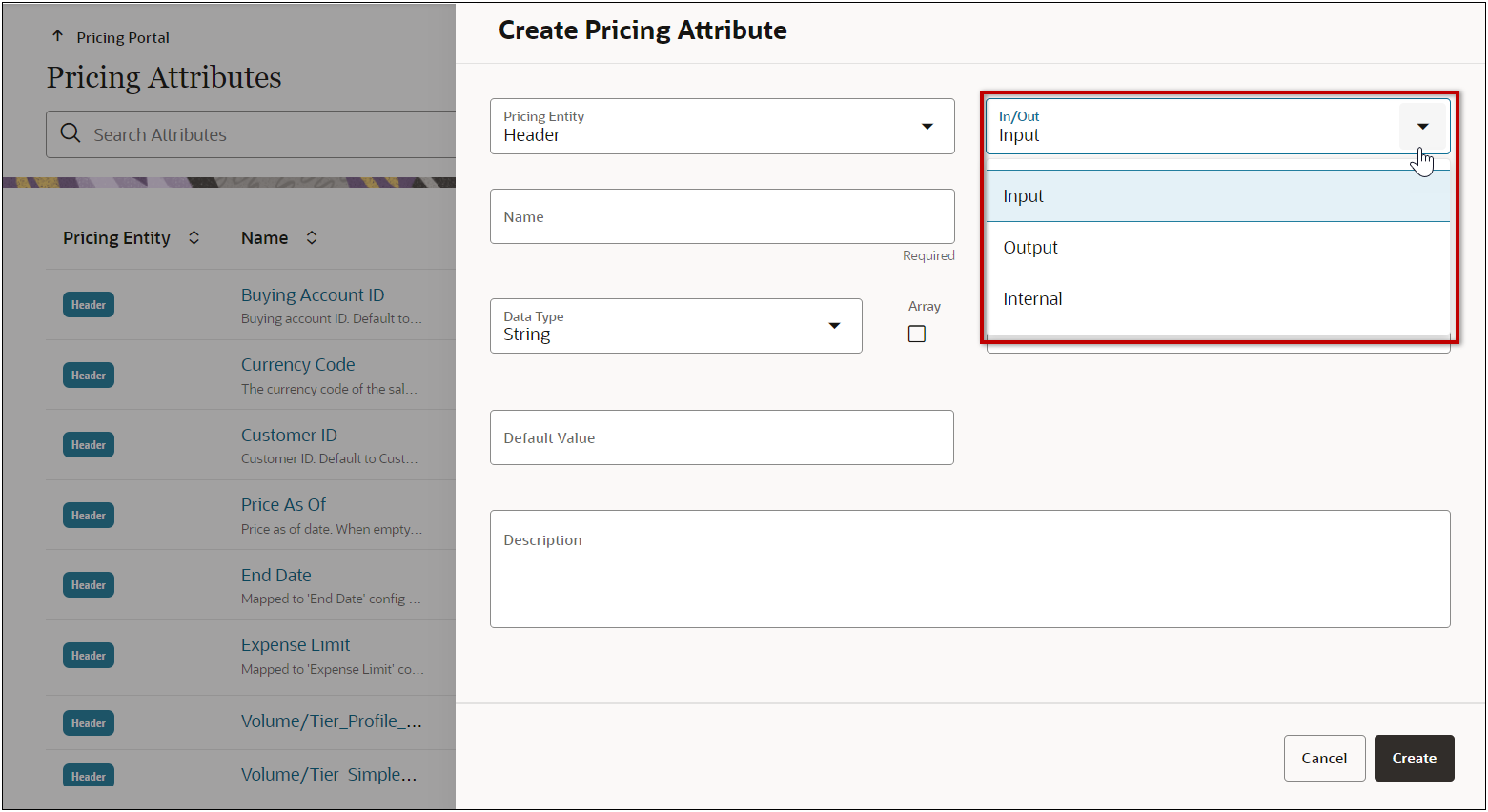

さらに、価格設定属性および料金属性の新しい「入出力」パラメータにより、属性が価格設定エンジンの入力、出力、内部、外部のいずれであるかを識別できます。各価格設定属性には、次のいずれか1つの値のみを設定できます:
  • 入力 – このオプションでは、価格設定計算への入力として使用される属性値を定義します。
  • 出力 – このオプションでは、価格設定からコマースへの出力として書き込まれる属性値を定義します。
  • 内部 - このオプションでは、価格設定エンジン内でのみ使用される属性を定義します。
  • 外部 – この値は、現在はCPQ見積によって計算されているが、将来は価格設定エンジンによって計算される料金セット属性に対して自動的に設定されます。現在のところ、これらの属性が、CPQコマースの料金セット属性のスキーマ定義の一部を形成しています。新しいカスタム価格設定属性の作成時には、この値を選択できません。
新しいカスタム価格設定属性の場合は、「入出力」パラメータを「入力」、「出力」または「内部」に設定できます。料金属性は自動的に「出力」に設定されます。
「入出力」値の選択

カスタム価格設定属性の追加
価格設定エンジンでカスタム価格設定属性を作成するには、次の手順を完了します。
  1. 「管理」 > 「価格設定ポータル」 > 「価格設定属性」にナビゲートします。
  2. 「処理」ドロップダウンから「追加」を選択します。
    1. 「価格設定エンティティ」オプションを選択します。
      • ヘッダー - トランザクション・レベルの属性に対しては、このオプションを選択します。
      • 明細 - トランザクション明細品目属性に対しては、このオプションを選択します。
      • 料金 – 料金属性に対しては、このオプションを選択します。カスタム料金属性の追加を参照してください。
    2. 「名前」を入力します。
    3. 「変数名」を入力します。
    4. 「データ型」として、「ブール」、「通貨」、「文字列」、「小数」、「日付」または「整数」を選択します。
    5. 該当する場合は、「配列タイプ」オプションを選択します。
      • 配列属性に対しては、このオプションを有効にします。
      • 非配列属性に対しては、このオプション無効にします。
    6. 該当する場合は、「参照」を選択して、価格設定参照を文字列タイプ属性に関連付ます。
    7. このフィールドは、文字列データ型でのみ使用できます。
    8. 詳細は、価格設定参照を参照してください。
    9. (オプション)「デフォルト値」を選択または入力します。
      • 通貨またはテキスト領域のデータ型にはデフォルト値を指定できません。
      • ブール・データ型には、TrueまたはFalseの値のみを選択できます。
      • 参照を選択すると、価格設定参照で定義された値からデフォルト値を選択できます。
    10. (オプション)「摘要」を入力します。
    11. 「作成」をクリックします。

カスタム料金属性の追加
価格設定エンジンでカスタム料金属性を作成するには、次の手順を完了します。
    1. 「料金」価格設定エンティティ・オプションを選択します。「ヘッダー」および「明細」属性については、カスタム価格設定属性の追加を参照してください。
    2. 「名前」を入力します。
    3. 変数名を入力します。
    4. 「データ型」として、「ブール」、「通貨」、「文字列」、「小数」、「日付」「整数」、または「テキスト領域」を選択します。
    5. 該当する場合は、「参照」を選択して、価格設定参照を文字列タイプ属性に関連付ます。
      • このフィールドは、文字列データ型でのみ使用できます。
      • 詳細は、価格設定参照を参照してください。
    6. (オプション)「デフォルト値」を選択または入力します。
    7. 「表示」フィールドは、料金属性が他のCPQモジュールに表示されるかどうかを示します。このフィールドは自動的に移入されます。表示オプションは削除できますが、このフィールドは空にできません。「表示」フィールド内をクリックすると、モジュールを再選択できます。
      • 管理: CPQ管理者UI (価格設定ポータル、製品ワークベンチなど)。 「価格モデル」→「価格設定データ」で属性を表示するには、「管理」を表示する必要があります。
      • ランタイム:購入側UI (見積や構成の購入側など)。
    8. このフィールドを必須にするには、「必須」を選択します。
    9. 実行時にこの属性を変更できるようにするには、「ネゴシエーション可能」を選択します。
    11. 「作成」をクリックします。
