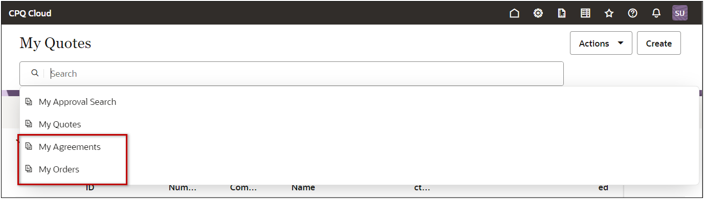

Redwoodの見積リストUIが使用可能になっている場合、関連するステージがコマース・プロセスで有効化されてデプロイされると、自分のオーダーおよび自分の契約の検索も自動的に生成されます。

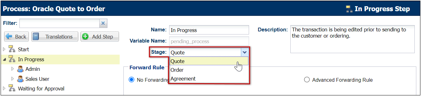

ワークフロー・ステップのステージ
Oracle CPQ 24Dでは、ユーザー・アクセスおよび遷移を管理するための、ワークフロー・ステップのステージ・パラメータが導入されました。使用可能なステージ・オプションは、コマース・プロセスに対して有効なステージによって決まります。Oracle CPQ 24Dにアップグレードすると、既存のすべてのワークフロー・ステップのステージが「見積」にデフォルト設定されます。
この新しいステージ属性により、トランザクション・ライフサイクルの見積、契約またはオーダーのフェーズにあるトランザクションのサブセットをすばやく識別できます。
