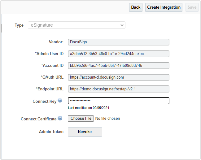

統合センター - 電子署名DocuSign統合の作成
  1. 「管理ユーザーID」を入力します。この情報を取得するには、次の手順を参照してください。
  2. 「アカウントID」を入力します。この情報を取得するには、次の手順を参照してください。
  3. 「OAuth URL」に「https://account.docusign.com」と入力します。
  4. エンドポイントURLを入力します。これには、restapiバージョン情報が追加されたDocuSignアカウント・ベースURIが含まれます(例: https://prodsite.docusign.net/restapi/v2)。この情報を取得するには、次の手順を参照してください。
ノート: このURLは、承認済ドメインの許可リストに含まれている必要があります。
  1. DocuSign接続がJSON形式のメッセージをOracle CPQに送信するように構成されている場合は、「接続キー」を入力します。これはDocuSign接続メッセージの認証に使用されるキーで、DocuSignで生成されてOracle CPQに提供されます。接続キーは、DocuSignイベント通知ヘッダーで検証されます。この情報を取得するには、次の手順を参照してください。
ノート: DocuSign電子署名統合を保存すると、接続キーが格納され、接続キーに関連付けられた最終変更日が自動的に移入されます。
  1. DocuSign接続がXML形式のメッセージをOracle CPQに送信するように構成されている場合は、「接続証明書」をアップロードします。接続証明書を追加するには、「ファイルの選択」をクリックし、ハード・ドライブ上の有効な証明書(例: a.crtファイル)にナビゲートします。この証明書は、DocuSign環境で作成されたものと同じである必要があります。
ノート: DocuSignとOracle CPQの証明書が一致する必要があります。
  1. 「保存」をクリックして、接続証明書とともに統合の詳細を保存します。
: DocuSign電子署名統合を保存すると、証明書が保存され、ダウンロードできるようになります。また、証明書に関連付けられている最終変更日も自動的に移入されます。

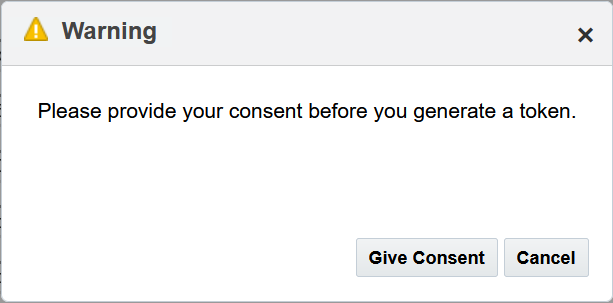

  1. 「生成」を選択して、「管理トークン」を生成します。OAuthベースの統合を初めて設定する場合は、DocuSignの同意を確認する必要があります。DocuSignからの同意が必要であることを示す警告が表示されます。
「同意する」の警告
  1. 「同意する」をクリックして、同意警告ボックスを閉じます。必要に応じて、DocuSignにログインする必要があります。

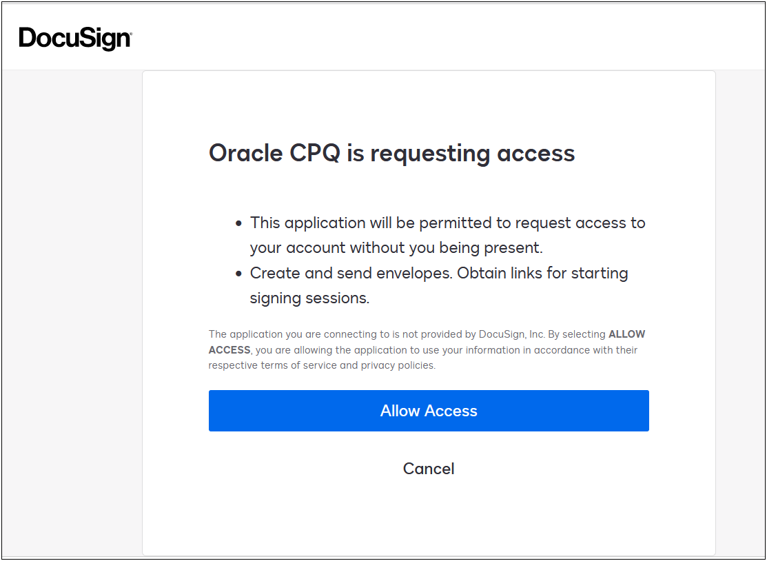

Oracle CPQがDocuSignへのアクセスを要求していることを示す新しい「DocuSign」タブが開きます。
Oracle CPQのアクセス要求

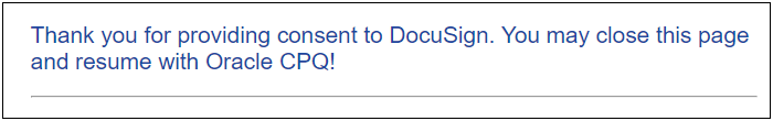

  1. 「アクセスの許可」をクリックして、Oracle CPQのアクセスを許可します。
アクセス許可の通知
  1. Oracle CPQのDocuSign電子署名統合センター・ページにナビゲートし、「生成」をクリックします。
Oracle CPQのDocuSign電子署名の「統合センター」ページには、「生成」ボタンのかわりに、「管理トークン」の「取消」ボタンが表示されます。これは、アクセスが許可され、統合接続が確立されていることを示します。
