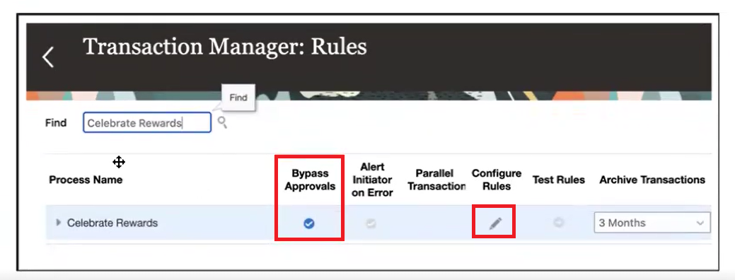

- 「ツール」 > 「トランザクション・コンソール」 > 「承認ルール」をクリックします。
- 「セレブレート報奨」を検索します。
- 「承認のバイパス」の選択を解除します。デフォルトでは、報奨が送信されると受領者が報奨知を受け取るように、承認がバイパスされています。
- 「ルールの構成」列の「編集」アイコンをクリックし、プロンプトに従ってルールを定義します。

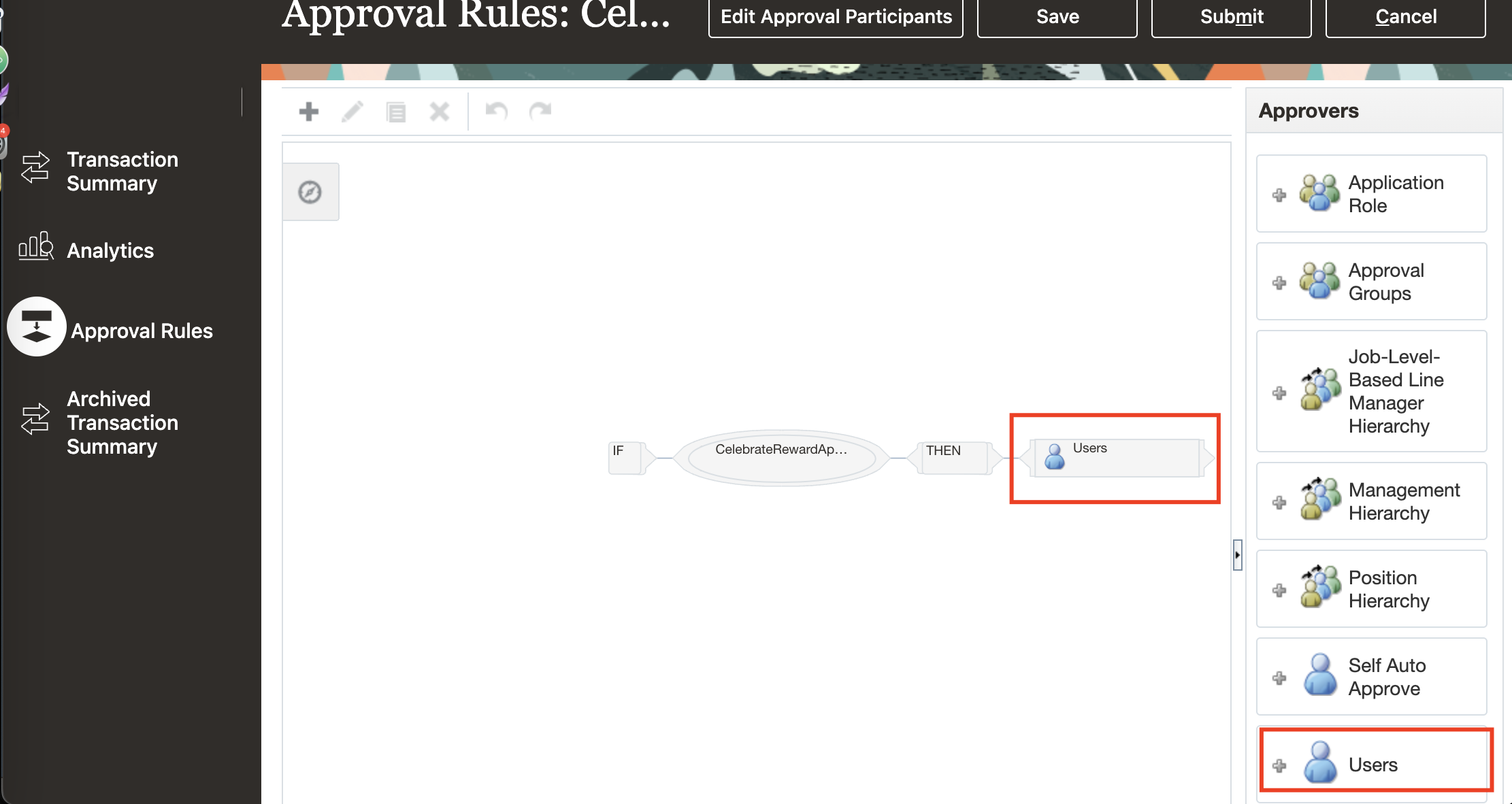

ルールの設定時に、承認者として、1人の個人または個人のグループを選択できます。
1人または複数の個人を承認者として設定

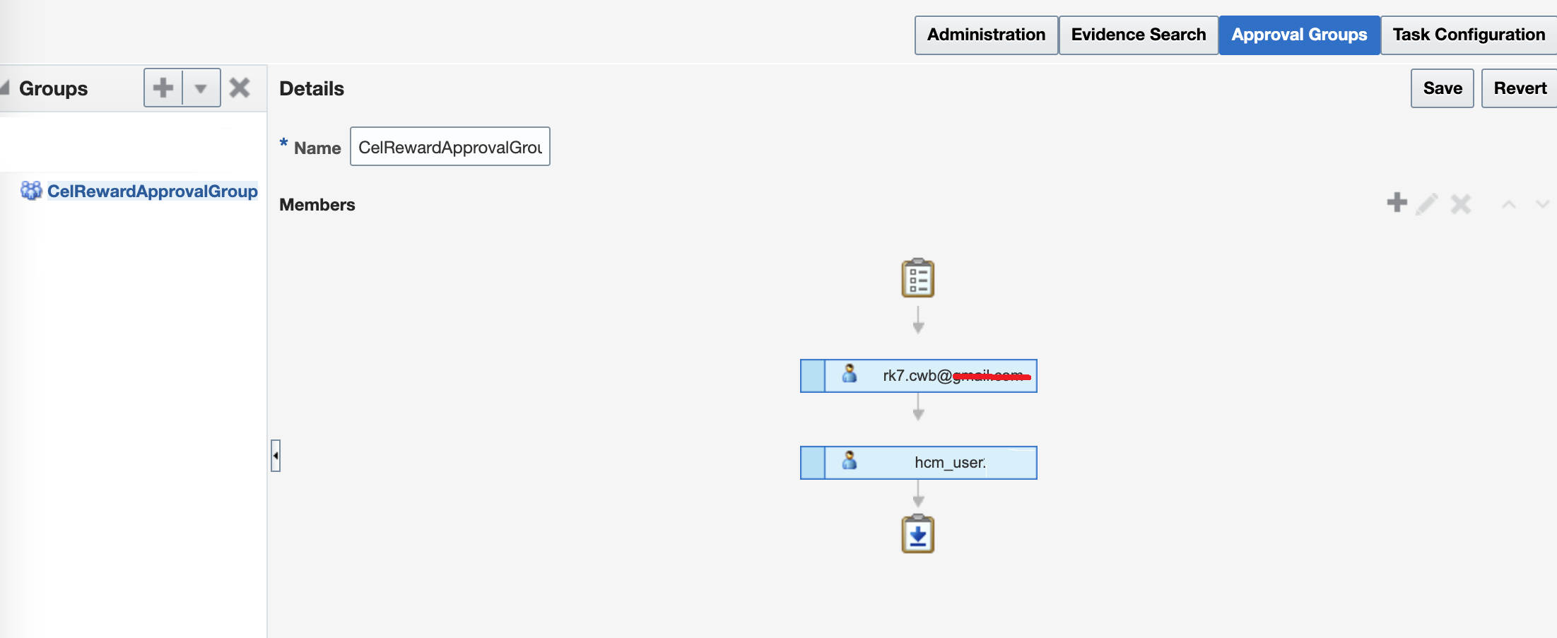

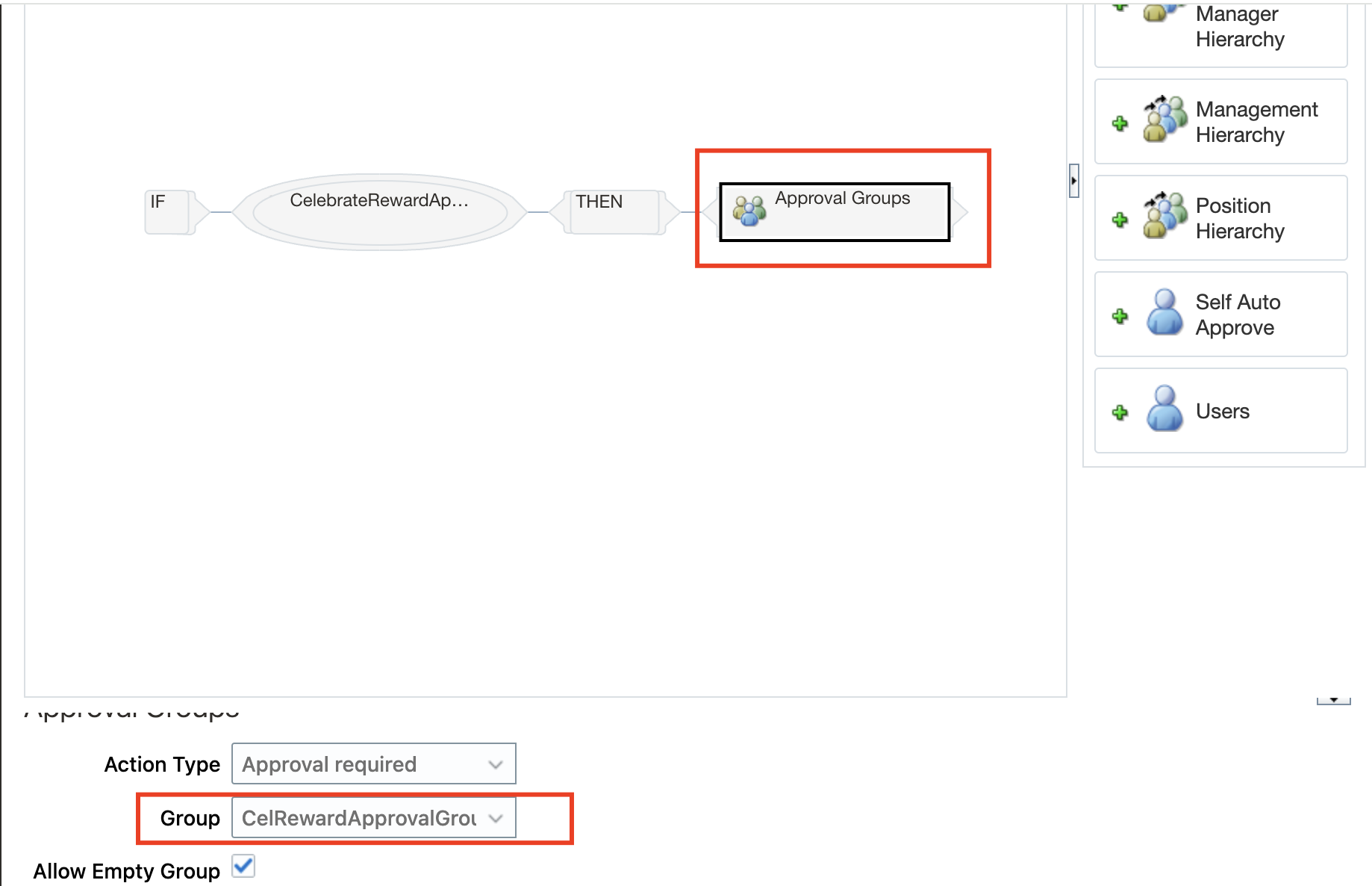

承認要求が承認者のグループに送信されるように承認ルールを構成できます。このためには、BPMワークリストに承認グループを作成する必要があります。
グループの承認ルール
BPMワークリストの承認グループを使用して、その承認者のグループに承認要求が送信されるようにできます。
BPMワークリストの承認グループ

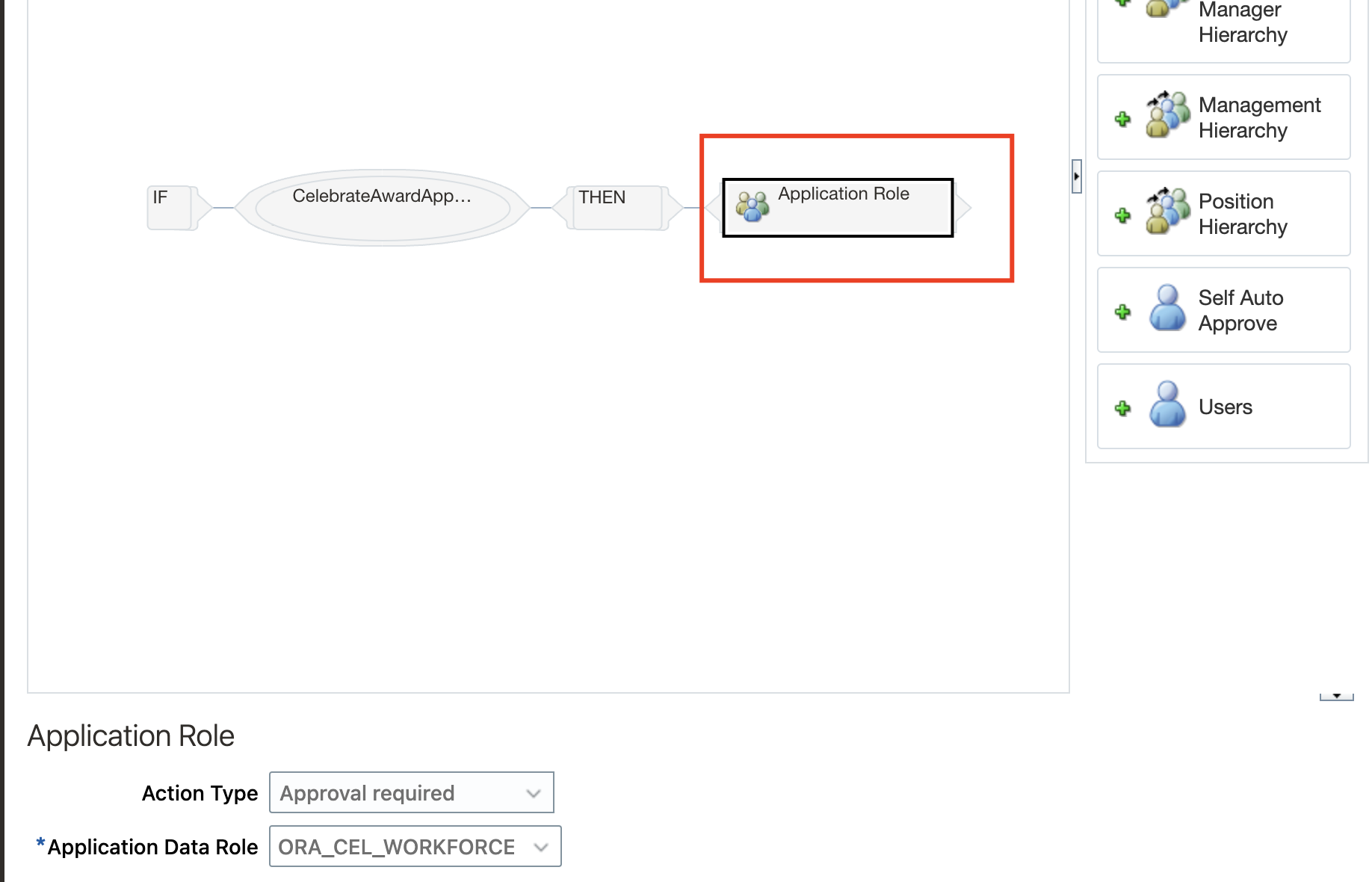

承認要求がアプリケーション内の特定のロールを持つユーザー(ワークフォース認定および報酬プログラム管理者ロールを持つユーザーなど)に送信されるように、承認ルールを構成できます。
ロール固有の承認ルール

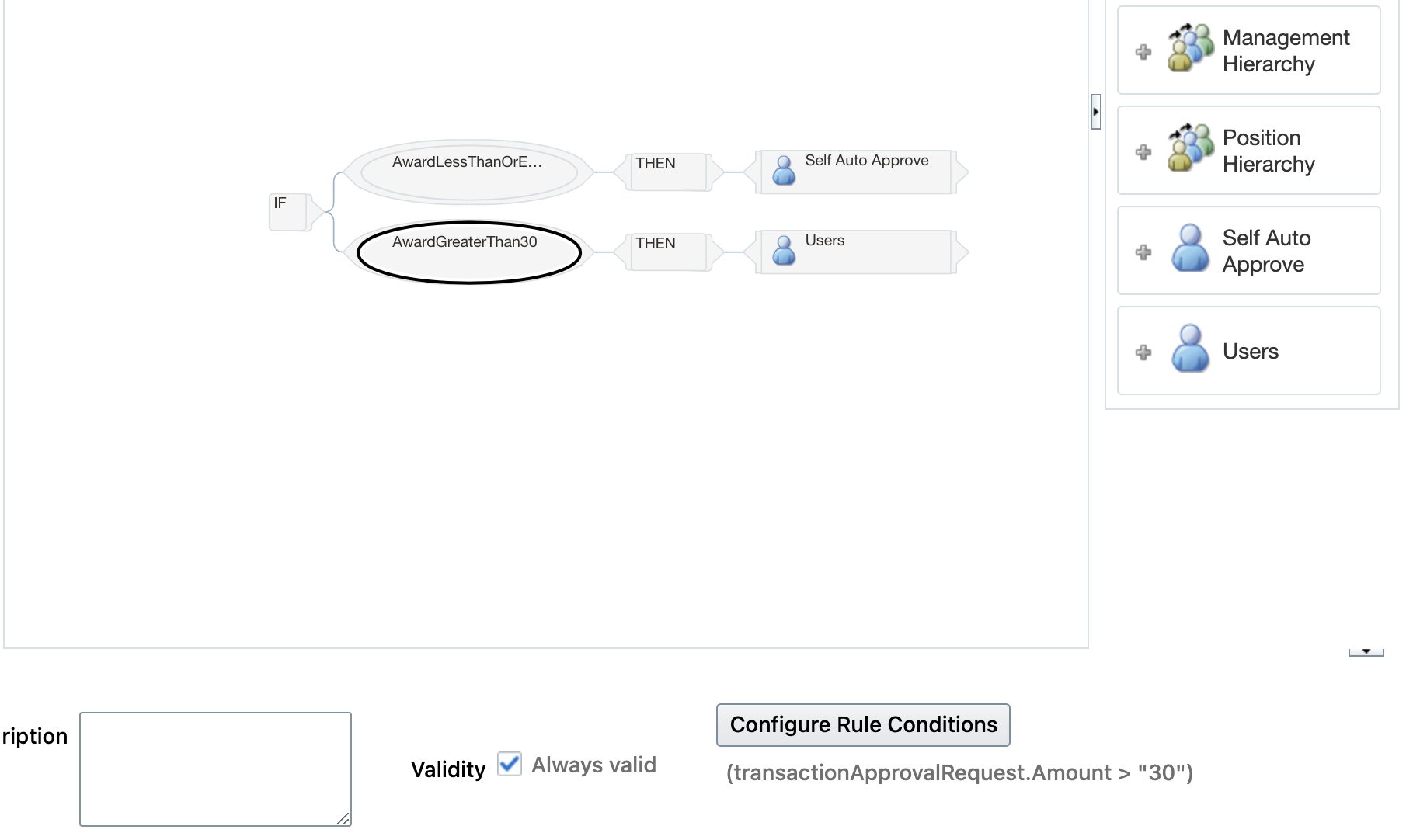

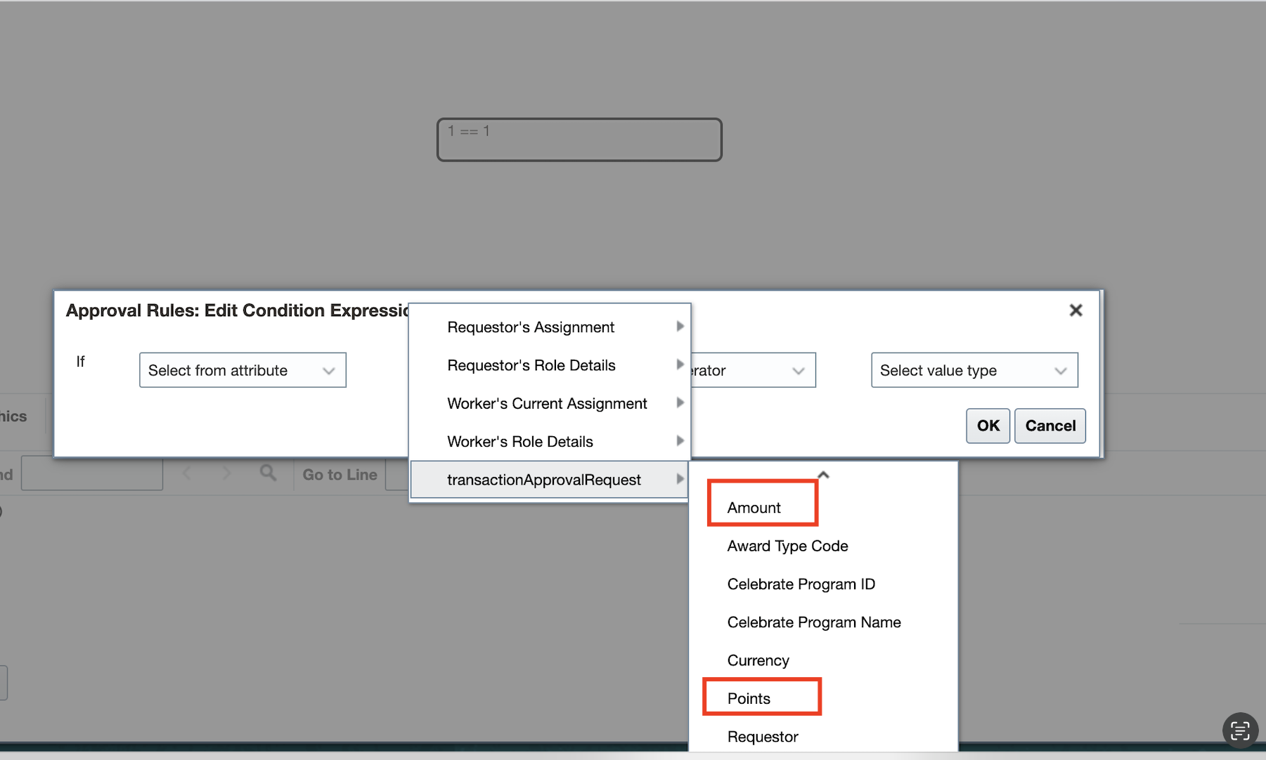

様々なファクタに基づいて承認ルールを構成できます。たとえば、報奨を合計した金額または点数に基づいてルールを設定できます。
金額またはポイントに基づく承認ルール
金額またはポイントに基づく承認ルール
