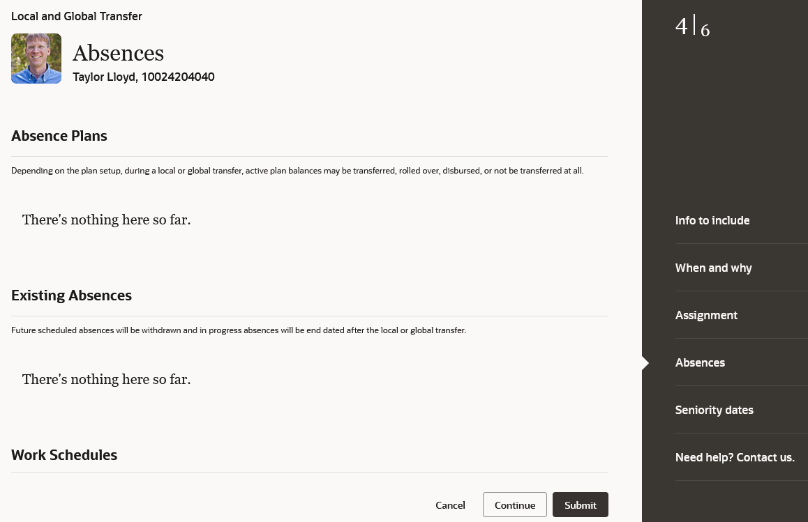

Oracle Visual Builder Studioで使用可能なRedwoodツール・セットを使用して、ローカルおよびグローバル異動ページの休暇欠勤リージョンを再作成し、Redwoodページと同じ一貫性のある機能を用意してユーザー・エクスペリエンスを向上させました。
ローカルおよびグローバル異動Redwoodページの「休暇欠勤」セクション

ローカルおよびグローバル異動ページの新しいRedwoodの休暇欠勤リージョンでは、Redwoodエクスペリエンスの対話処理をご利用いただけます。
